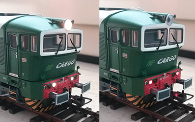

Ludovico Icardi ha scritto:
Giacomo 17 ha scritto:
Buonasera a tutti. Riesumo questo vecchio posto per fare una domanda: è corretto che nelle nuove occhialute i fanali interni su entrambe le testate non si accendono? Io ho preso la versione della Udine-Cividale e si accendono solo i fari esterni, bianchi o rossi a seconda del verso di marcia. Cercando foto della macchina vera in rete è chiaro che i fanali bianchi dovrebbero essere quelli interni...
Cosa ancora più strana è che sui modelli di prima produzione (ho una DFG in livrea rossa) i fari bianchi sono quelli interni mentre quelli rossi sono quelli esterni, con relativa accensione a seconda del senso di marcia.
Giacomo
Ciao, anche io ho preso la versione FUC e ho notato la stessa cosa, in effetti anche io avevo notato che i fari bianchi sono quelli interni e mi ha fatto specie il fatto che invece sul modello non si accendano proprio…
Un saluto
L.
La NordCargo, al contrario, non ha questo problema. Ha i fari bianchi al centro e i rossi all'esterno, anche a seconda il senso di marcia :mrgreen: :wink:

Il terzo faro è separato?
 Oggetto del messaggio: Re: Problemi D753 Hornby/Rivarossi
MessaggioInviato: sabato 4 dicembre 2021, 19:33
Messaggi: 1198
Sì, indipendente
