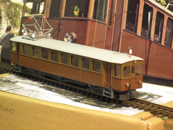

Introduco un' altra foto della macchina completata. Certo, se avessi avuto qualche documentazione in più si poteva fare molto, molto meglio.
Diciamo che ho imparato l' arte di arrangiarmi. :wink:

Molto bella Fabrizio! Complimenti per questo nuovo gioiellino in plasticard! :wink:

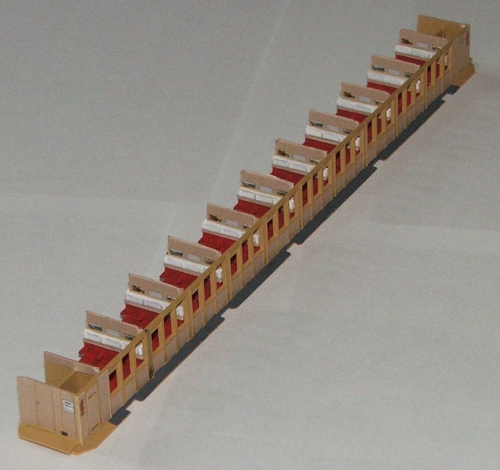

Ciao,

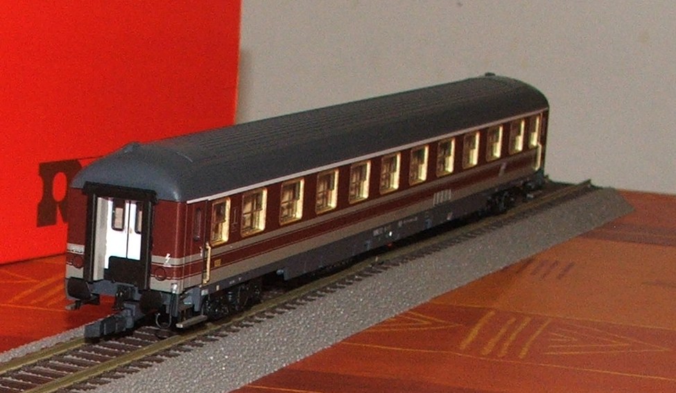

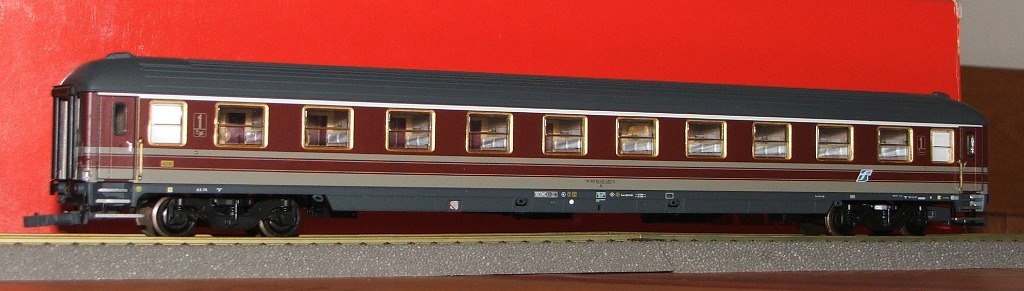

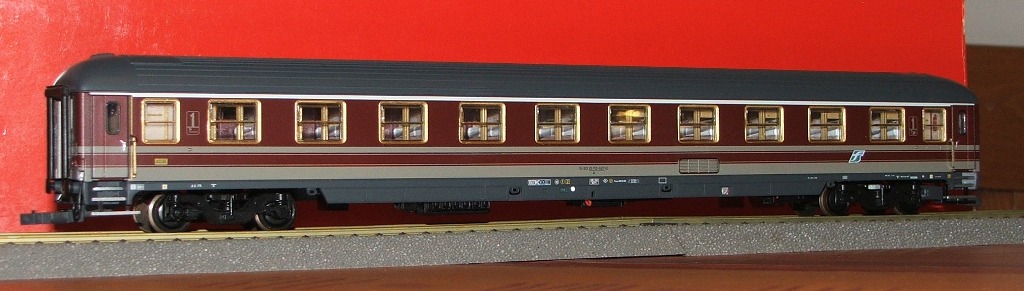

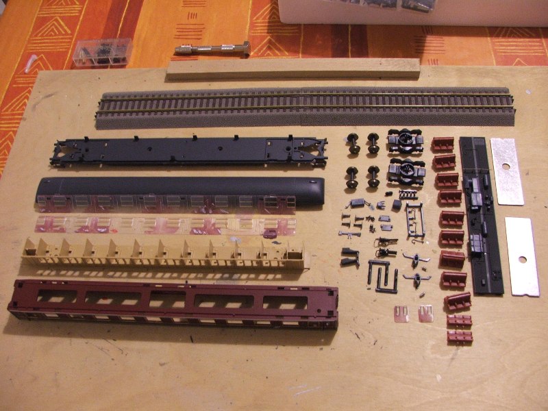

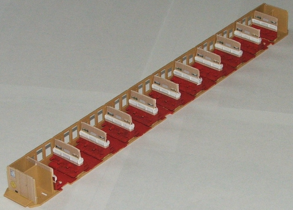

nel poco tempo libero ogni tanto riesco a mettere in ordine qualche carrozza. Questa volta è toccato ad una tipo X Rivarossi di 1a classe presa dall'amico Emilio. Appena arrivata è stata presa d'assalto dalle maestranze delle mie officine che l'hanno opportunamente smontata. Poi sono stati messi in lavorazione gli interni: pavimento dei compartimenti in velluto rosso, corridoio in gomma grigia e vestiboli in lana di cocco (quindi nel colore originale); poi i sedili che curiosamente erano marroni sono tornati al colore rosso del velluto con le foderine bianche per i poggiatesta; in ritocco color oro ai braccioli nei compartimenti fumatori per simulare i posacenere. Applicate le riproduzioni dei quadretti alle pareti, con lo specchio al centro, i due portabottiglie/lattina per ogni parete e il numero segnaposto. Nel corridoio le parte bassa delle porte e delle pareti è stata parimenti decorata, mentre nei vestiboli non mancano porte delle ritirate, griglie di aerazione varie, piantina delle ferrovie d'Italia, quadro elettrico e volantino del freno a mano.
Ho verniciato di nero gli elementi del sottocassa, così come la vela delle ruote, i respingenti, i supporti dei gradini di salita, il cavo del REC maschio e la piastra del gancio. In rosso ho fatto la maniglia di isolamento del distributore del freno, in verde gli indicatori dello stato del freno, bianco per la spia del riscaldamento e infine alluminio per il connettore REC maschio e per il quadretto della scelta della tensione del REC (con la maniglia rossa). Porte intercomunicanti bianche con parete corrispondente grigio beige. Ho montato anche il gancio a maglia, dove ho tolto solo la parte inferiore che andava ad interferire con il gancio modellistico Roco. Tutti i finestrini hanno poi ricevuto il color oro anche nella parte interna del bordo e quelli delle ritirate anche i vetri bianchi.
Inserisco qualche foto.
Buona domenica
Massimo
