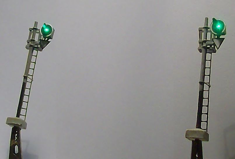

Ho appena terminato il primo dei 6 segnali che sto autocostruendo.Questo segnale è stato anche leggermente invecchiato e come mio solito ho montato dei led con le giuste tonalità di colore.

Ale, dove hai trovato i led con quella tonalità di verde?
Grazie a tutti per i complimenti.
Ciao Enzo,ti mando un MP così ti spiego :wink:

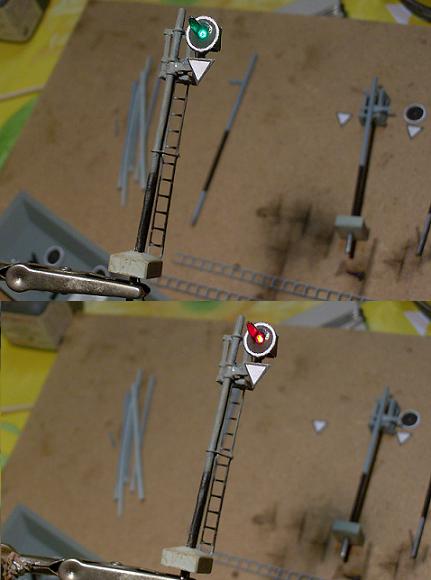

In questo istante ho terminato il secondo segnale(identico all'altro) :)

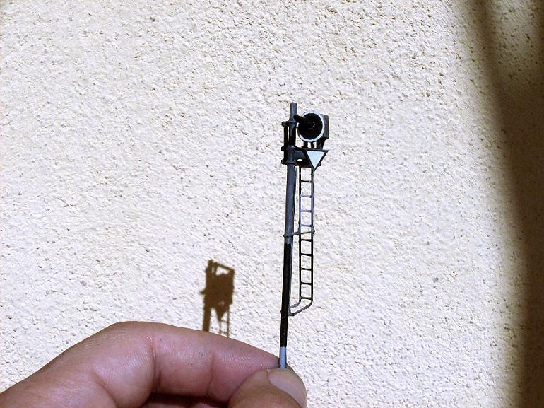

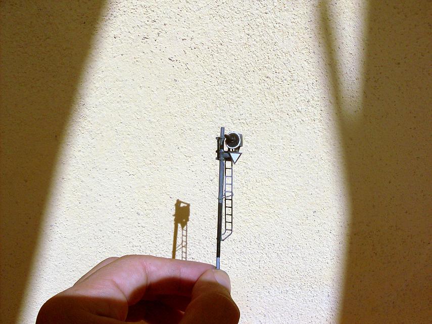

Altro segnale.Questa volta lo stante è più corto e senza plinto di fondazione,poichè il segnale sarà affogato nel cemento del marciapiedi.Realizzando un segnale su misura si evitano facilmente quegli antiestetici dislivelli tra segnale e segnale :wink:
