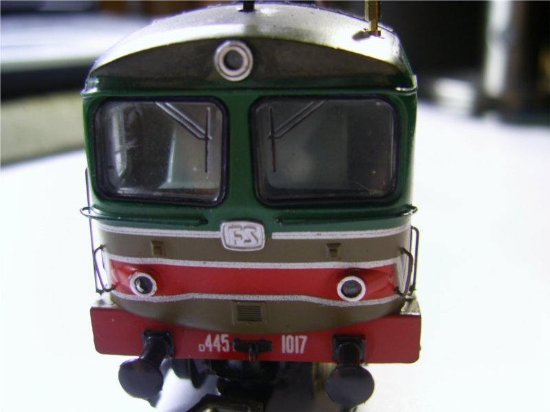

io faccio piccole modifiche (MdF) a una vecchia 445 lima....era messa malissimo poverina..ora e' stata riportata al 50%, devo mettere ancora i vetri triplex, i tergi, i rec ecc...
che bello aggiuntivare!!! :D :D :D :D :D :D :D :D :D :D :D :D :D :D
