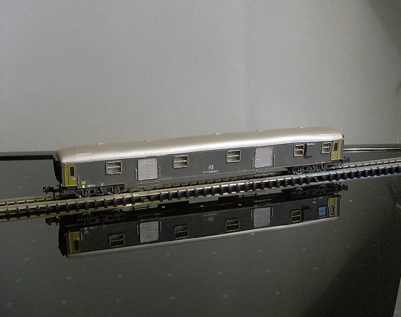

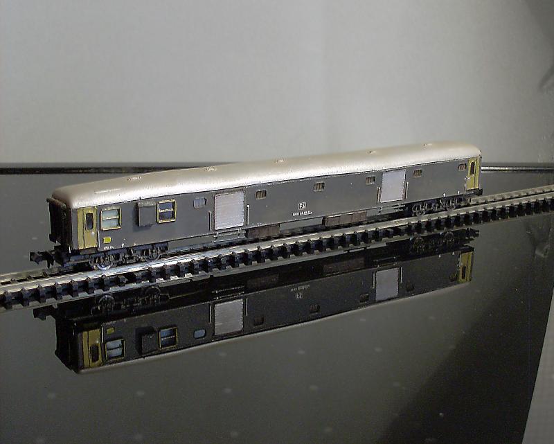

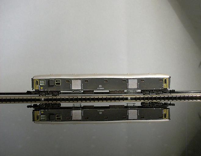

In base alle precedenti versioni,sto portanto a termine per un altro amico quest'altra versioni di bagagliaio FS molto più dettagliata e curata rispetto ai modelli precedenti :wink:

Finito...
Insieme ad una carrozza RR...
HPIM1199.JPG [ 59.07 KiB | Osservato 3897 volte ]
HPIM1204.JPG [ 62.71 KiB | Osservato 3897 volte ]
HPIM1206.JPG [ 37.89 KiB | Osservato 3897 volte ]

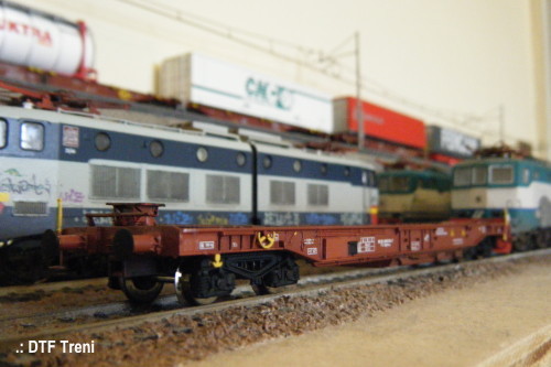

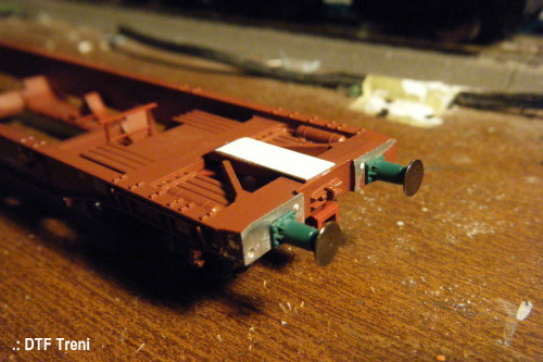

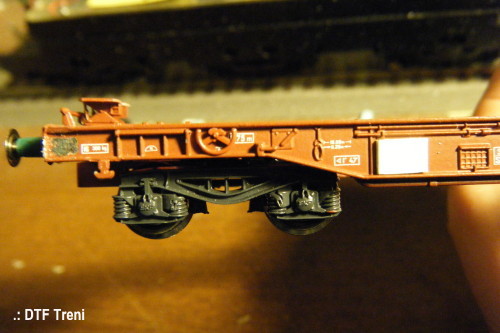

Una semplice italianizzazione di un carro tasca Sgdkkmss Roco, con sostituzione dei respingenti, applicazione di qualche dettaglio come la cassetta laterale (per documenti?) in plasticard. Ho approfittato per riprodurre la versione senza terrazzino che presenta ad entrambe le estremità l'appiglio a forma di asta... è stata una scelta leggermente obbligata dato che il carro era sprovvisto degli aggiuntivi relativi al terrazzino!
Converrete con me che dotato di respingenti italici è molto più convincente!
P.S. Per essere un carro italiano nei minimi dettagli necessiterebbe ancora di qualche modifica!
