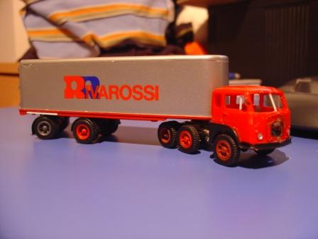

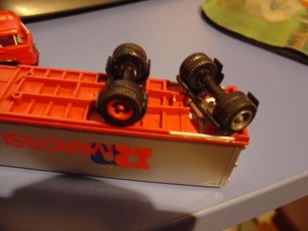

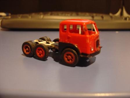

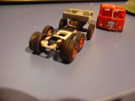

Ciao a tutti, sarà il fresco di settembre, ma mi é venuta voglia di elaborazioni, sto realizzando un fiat 682 (cabina G&G) trattore stradale con terzo asse aggiuntivo, per ora gli ho preparato un semirimorchio con assale posteriore sterzante (una sorta di bartoletti anni 60), il trattore sarà verniciato in bianco con sportelli, retrocabina e parafanghi in verde, il semirimorchio con gli stessi colori con le insegne della BP trasporto lubrificanti, immaginando che trasporti fusti di olio e grasso: avanti con i suggerimenti, sempre ben accettate le critiche

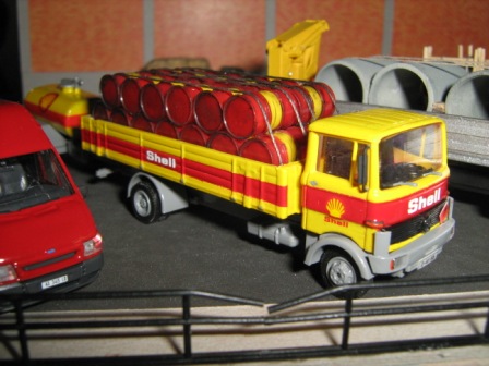

L'idea dei fusti è ottima !! Io preparai uno Shell. Fusti gialli e rossi e una piccola cisterna come rimorchio.

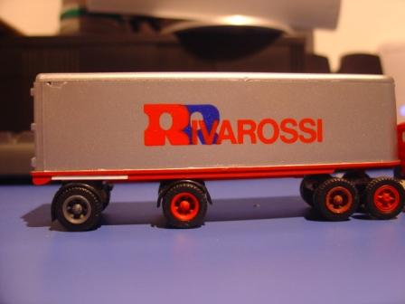

In effetti questo abbinamento é provvisorio, pensavo di dotare il trattore con una cisterna rivarossi, riverniciarla in bianco verde della bp (tipo quello prodotto dalla GILA in 1/43 ripreso da un film di quegli anni) e destinare il semirimorchio bartoletti ad un 690 cambiandogli anche "destinazione d'uso" adibendolo a generi alimentari (ho visto quello della galbani anni 60 é proprio bello).
Ora sto solo aspettando che mi venga il coraggio di elaborare la cisterna rivarossi, di semirimorchi come quello in foto ne ho diversi e non ho avuto problemi a sacrificarne uno, al limite se non me la sento adatterò il 690 trattore alla cisterna supercortemaggiore, mi piacerebbe realizzare un T1 caratterizzato dai parafanghi della cabina non carenati.

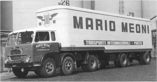

io metterei l'asse fisso del semirimorchio in posizione più centrale tra quello sterzante e quello del trattore.
Fiat_619_n.jpg [ 23.82 KiB | Osservato 4953 volte ]

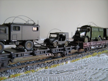

Ciao ragazzi.
Un piccolo anticipo dei primi due carri preparati.
Quando sarà terminato aprirò una sezione a parte.
Qualche notizia.
Carri sporcati con aerografo (preparati da una altro amico modellista)
Pianale ricostruito in listelli di vero legno e sporcato a pennello.
Mezzi militari smontati e verniciati a bomboletta con colori nitro preparati dal colorificio.
Mano di fondo bianco opaco, due mani di colore.
Sporcatura a pennello secondo il metodo del "lavaggio".
Dettagli a pennello + punti di colore per completare la fanaleria.
Applicazione delle decals: marca TL (targhe, simbolo tattico, stemma del corpo e dove previsto disco con indicazione del peso)
Applicazione sempre a bomboletta del trasparente opaco.
Verniciatura a pennello dei cerchi e delle gomme !!!! (più ovviamente sporcatura)
Incollaggio dei telai dei mezzi sui pianali.
Ancoraggio con catene (tesate dall'interno dei mezzi e in modo invisibile) applicate ai pianali in legno mediante tanti uncini realizzati in filo metallico piegato e tagliato (tanti pezzi a forma di "L" da 2 mm per lato).
Cunei realizzati in vero legno e applicati alle gomme.
FINITO !!....... moltiplicato per 16 carri........ e senza considerare i dieci M113 con i loro venti cingoli !!!

baroni ha scritto:
Si é il dubbio che mi son portato dietro dall'inizio, però (quella foto l'avevo già presa a campione) il semirimorchio della Meoni é molto più lungo di quello prodotto da rivarossi, sembra che abbia lo stesso passo del primo asse con il terzo del 90, facendo i dovuti accorciamenti ho pensato di metterlo li dove lo vedi, tuttavia 3 al max 4 mm più in avanti come dici tu mi sa che é meglio!
Grazie, avanti qualcun'altro

Ciao, in realtà sono partito da un 682, ovvero dal 639 figili del fuoco cassone fisso telonato, che nulla c'entra con il camion vero perché il 639 aveva la cabina più stretta del 682 (2.285 mm), inoltre era un 4x4 ed erano diversi i trilex anche come misura, così ho deciso di togliere il cassone (molto ben fatto servirà per altri lavori), ho portato il passo a 3.300 mm tipico del 682 T , ho eliminato il lampeggiatore sul tetto ed ho aggiunto il terzo asse tra assale e ponte come al vero si usava su alcuni (soprattutto sui ribaltabili che avevano questo asse con sospensione pneumatica). In sostanza ora ho ottenuto un 682T4 tre assi. I 682 erano di base due assi, poi ognuno che lo acquistava decideva, a seconda dell'uso che ne doveva fare, di far aggiungere assali in posizione posteriore o, come nel mio caso, anteriore al ponte, stesso dicasi per i 690 che nascevano di fatto tre assi, due anteriori sterzanti ed il ponte con diversi passi e con l'unica eccezzione che l'assale aggiuntivo poteva essere messo solo posteriormente (mi pare logico!!). Ho anche sostituito il montante centrale con uno più esile, aggiunto quelli dei deflettori sugli sportelli e ci sarebbe ancora da modificare i fanali abbassandoli fin sopra il paraurti anteriore, sono pronti da montare i parafanghi posteriori, il serbatoio del gasolio ed altri particolari

Io su quel bel rimorchio Rivarossi, più che farlo con insegne BP, penserei a qualche insegna italiana, tipica degli anni '50 / '60.

tornando all'autoarticolato ho scelto i fusti perché giustificherebbero quel tipo di allestimento, ovvero il semirimorchio con assale sterzante ed il trattore tre assi servono ad innalzare portata e massa rimorchiabile, i fusti sarebbero l'ideale (200 kg cadauno al vero) o in alternativa la carne (anche qui le masse sono notevoli) ma bisognerebbe aprire almeno una porta sul fianco sinistro del semirimorchio e posizionare un frigorifero di vecchio tipo, mentre così com'é il trattore lo potrei (una volta colorato in verde) agganciare ad una cisterna (ricordi quella Gulf che portai ad Avezzano) considera che ne ho ancora tante di quelle lima.... :wink:
