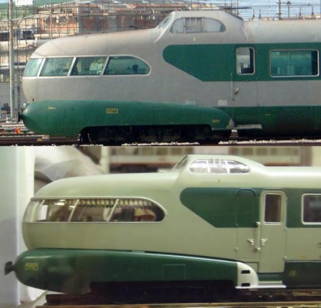

Riposto la foto confronto postata da .....non lo trovo più.... che ringrazio; confrontavo la forma della "cupola" del macchinista (e relativa finestratura) e l'altezza della finestratura frontale. Non notate nulla?

L'avevo notato subito, i finestrini dei macchinisti dovrebbero essere più in verticale ed invece è riverso troppo curvato, anche la bombatura dei vetri (belvedere) che dovrebbe essere un pochino più piatta, spero che l'Arlecchino di Os.Kar sia meglio in questo senso. A parte le fessure che si notano ben bene, non mi sembra un gran bel lavoro per essere "i treni dei treni" e la bellezza di 700€, si poteva fare meglio e mi chiedo "ma i progettisti avendo a disposizione foto reali e rotabile esistente ancora fermo in deposito, non sono capaci di fare il confronto per notare le diversita?" Boh! :? Mi dispiace, ma qui scuse non ci sono!

L'autore di questo confronto sono io , non la trovavi più perchè ho fatto un po' di pulizia .
Ma vedo che comunque l'avevi copiata ... tranquillo sulla foto del modello nessun diritto d'autore perchè è mia a parte la foto vera invece scattata da " R. Alberoni Cito La fonte" per correttezza .
Siccome il confronto è fatto con un etr 300 con successive modifiche vedi il terzo faro. il paragone diciamo che non puo essere preso alla lettera .
Se trovate in giro sul web un settebello di profilo della stessa epoca il confronto sarebbe piu' attendibile.

Il confronto postato sopra è la solita "fregaura" prospettica fra vero e modello, il primo ripreso magari con un tele o comunque una focale lunga che schiaccia i piani, mentre il secondo, anche se sembra ripreso con la stessa prospettiva è fotografato con una focale grandangolare in macro.
Al vero, basta guardare la foto del reale postata alla pagina precedente, la curvatura della cabina è estremamente accentuata e forma un semicerchio perfetto, quindi ritengo la riproduzione acme perfetta per questo particolare.
Anche altri particolari come la bombatura del belvedere la trovo corretta nei limiti di una riproduzione in scala, mentre quello che più mi preoccupa e questa benedetta fessura sul parafango sinistro.
Ormai è chiaro che questo difetto è presente su quasi tutti i modelli e se il dentino di aggancio ha fatto presa sulla corrispondenza del parafango mi sa che c'è un problema di progetto e non di montaggio.
Ora è da vedere se è una cosa facilmente risolvibile, magari mettendo un piccolo spessore sullo scalino dove aggancia il dentino, dipende anche da dove si trova l'incastro e se è facilmente raggiungibile senza smontare tutto.
Non sono un progettista di stampi e quindi è solo una mia personale impressione da profano, ma forse si poteva disegnare la congiunzione fra cassa e carenature in modo che la prima andasse ad "affogarsi" nelle seconde, in modo che anche un non perfetto incastro si sarebbe meglio mimetizzato.
Ora aspettiamo chi l'ha già preso se ci dice se e come ha risolto il problema della fessura qualora sia stata presente.
