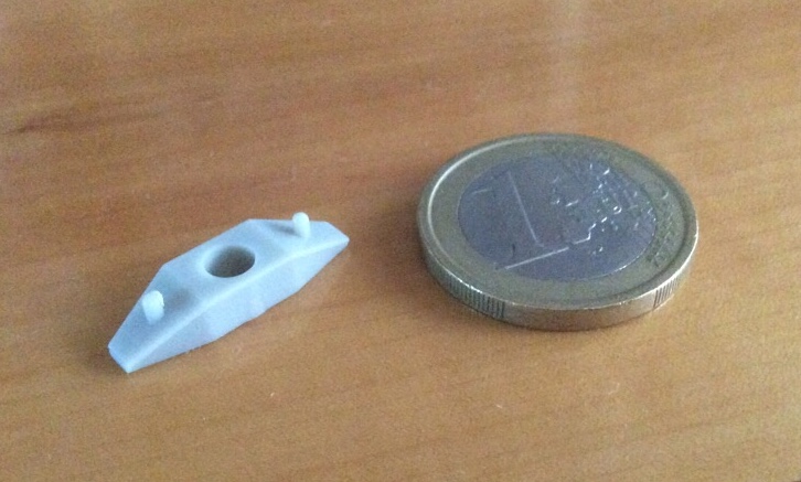

Ciao a tutti, nella confezione da 4 del 450 loghi TI ho trovato questo pezzo in foto ma guardando attentamente il modello e il foglio dei ricambi non sono riuscito a capire cosa sia.
Qualcuno mi può aiutare ad identificarlo?
Grazie mille,
Ivan

Penso che sia il perno del pattino da montare sotto il carrello per il sistema Marklin a 3 rotaie...
Ciao, Marco.

Grazie Marco, ora è chiaro.
Ivan
