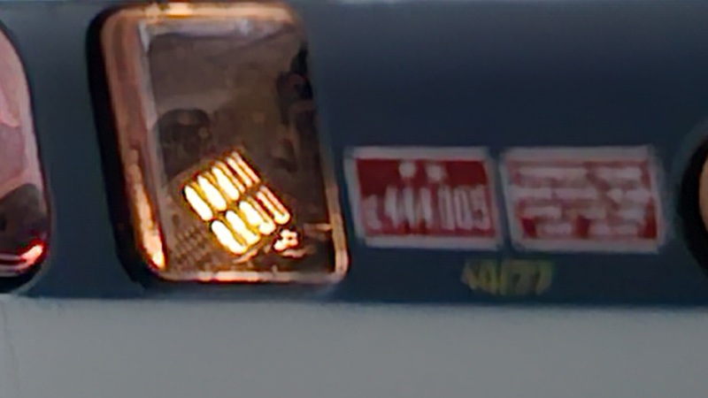

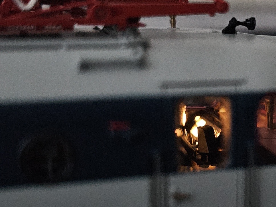

Certo che la cabina è veramente uno spettacolo...
20260911_192259(1).jpg [ 62.51 KiB | Osservato 2264 volte ]
20260911_192624.jpg [ 236.68 KiB | Osservato 2264 volte ]

ho digitalizzato solo ora anche io la loco, ma una cosa non mi torna proprio.
L'illuminazione di entrambi i banchi di manovra risulta sempre attiva in qualsiasi condizione anche a voi?
Appena si appoggia la loco sul binario, con tutte le funzioni spente, i banchi si illuminano entrambi.
Dal foglietto istruzioni si fa menzione per i "modellisti esperti" ad una operazione di modifica del PCB per rendere indipendente tramite Aux apposita questi led, ma mi pare una cosa molto, molto strana.
Qualcuno ha risolto in qualche modo? Non è possibile neanche ridurre la luminosità di questi led, non avendo una Aux indipendente, o sbaglio?
Il problema è che fanno tantissima luce, sembra di avere entrambe le cabine con le luci accese in marcia.

Mario, se come dici alcune cose sono attivate da F5 significa che nella mappatura queste attivazioni sono state assegnate alla funzione F5. I led dei freni hanno un anodo collegato al positivo comune ed un catodo collegato ad una uscita. Individuata l’uscita si dovrebbe poter regolare la corrente tramite la CV che la controlla. Ci vuole il LokProgrammer ovviamente.
Per le luci dei quadri comandi, come specificato sulle istruzioni allegate, se si vuole si stacca il filo verde e si collega questo filo ad un’uscita libera sul decoder (servono 2 uscite libere).
Io sto pensando di collegare il quadro comandi alle luci bianche di marcia: accendi le luci e si accende anche il quadro comandi in quel verso di marcia.
Roberto
Roberto
Ok speravo di aver capito male le istruzioni invece è proprio come temevo.
Non conosco la ragione dietro questa scelta del produttore, ma il risultato non mi sembra l'ideale per un modello con predisposizione al Plux22.
Purtroppo non ho le competenze per fare queste modifiche elettriche, e se anche le avessi non sarei contento di dover mettere mano all'impianto elettrico di un modello nuovo di fabbrica.
La terrò così con i banchi sempre accesi, insieme alle altre "caratteristiche" tipo fregio alto/basso, foderi dei respingenti etc 8) :lol:
