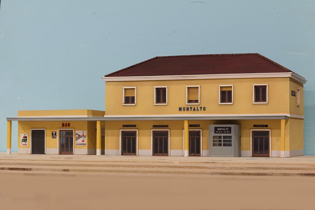

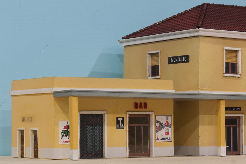

Piccolo passo avanti del FV di Montalto
C.

MessaggioInviato: venerdì 30 dicembre 2011, 14:49
Iscritto il: domenica 26 luglio 2009, 15:05
Messaggi: 301
Località: emilia romagna
Bellissima! E' Bellissima! per la scritta BAR hai usato le letterine dei timbri tipo il datario giornaliero? Sei un mito, anche io li uso spesso! Ancora complimenti!!! e dato che ci sono auguri per l'anno bisestile in arrivo a tutti!! :wink:

MessaggioInviato: venerdì 30 dicembre 2011, 16:01
Nome: carlo borra
Messaggi: 1378
paolo p. ha scritto:
... per la scritta BAR hai usato le letterine dei timbri tipo il datario giornaliero? ...
Esatto
Carlo

MessaggioInviato: venerdì 30 dicembre 2011, 16:52
Sempre degli ottimi lavori. Quello dell' inserimento dei microled nei minuscoli fanali elettrici mi affascina sempre. Qui a Fabriano ho la fortuna, ogni tanto, di vedere la stessa modifica fatta da Enzo, a casa di Matteo alias 300ztwinturbo. Ho anche io a casa una confezione di 10 microled pronti per la modifica, ma, credetemi, districarmi con cose così minute mi spaura un po'.
In quanto a Carlo, beh, che dire, è sempre un piacere vedere delle riproduzioni così "reali"!

MessaggioInviato: venerdì 30 dicembre 2011, 18:23
Messaggi: 477
C.
Notevole Carlo, incredibilmente realistico in ogni sui dettaglio,
Complimenti!
Come dice Fabrizio è sempre un piacere vederti all'opera, non oso immaginare la collocazione sul nuovo modulo.bravissimo!
