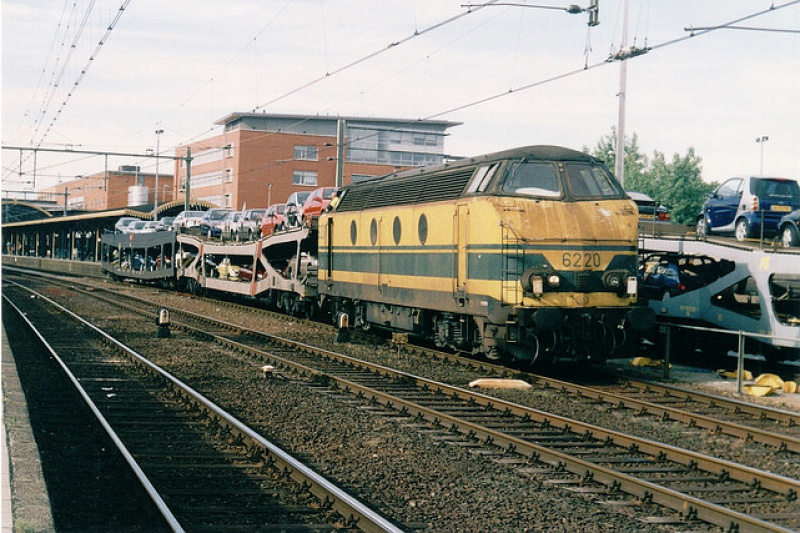

Riguardo servizi internazionali dei nostri DDm avevo trovato questa interessante foto, parrebbe in Belgio:
Acts_6220_1.jpg [ 241.86 KiB | Osservato 3256 volte ]
Si tratta di DDm della serie più recente ma penso che possa essere comunque esemplificativa.
Grazie! In effetti la macchina è belga, ma la stazione è in Olanda (Den Bosch o 's Hertogenbosch in fiammingo, ha anche un nome in francese - Bois-Le-Duc), interessante il DDm italiano insieme a quello blu belga in secondo piano (più un altro DDm FS sulla destra, visibile solo in parte).
Edelweiss

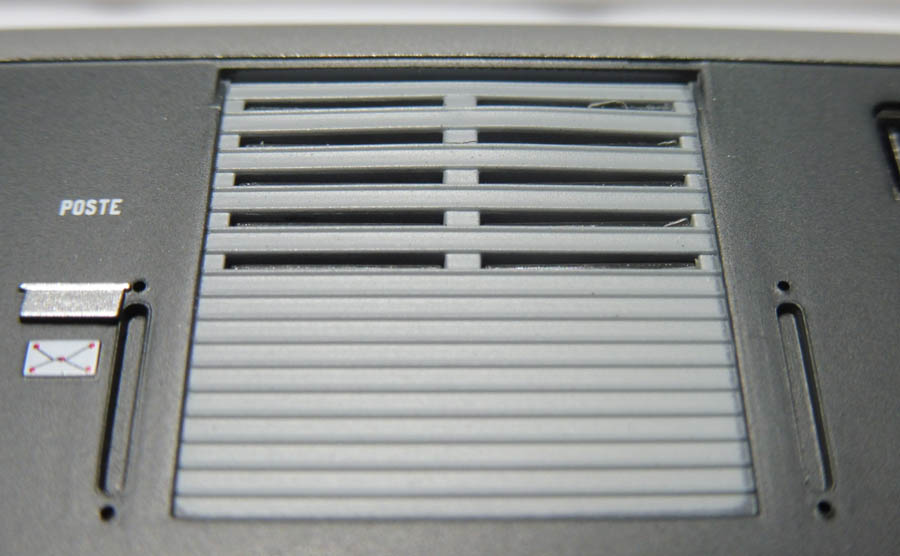

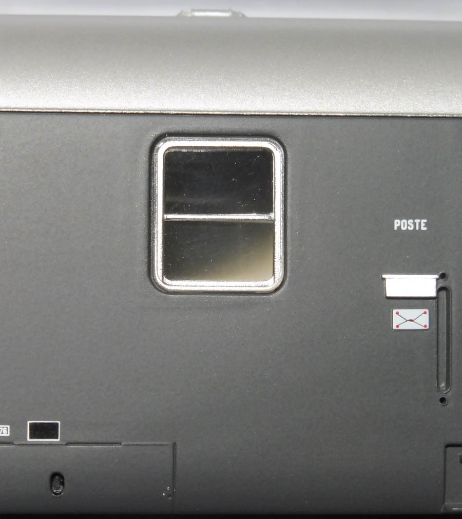

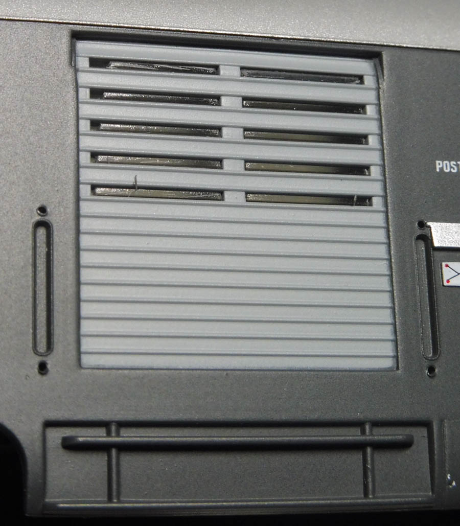

Non ho preso quel set ma il bagagliaio-posta DUz appena uscito.
Rispetto alla precedente versione del DUz con filetto rosso, qui non ho trovato graffi o zone di carrozzeria lucide od opache e quindi si nota un miglioramento. Però si possono vedere altri problemi, tipo:
- vetri delle saracinesche incastrati in sede a forza, col risultato di deformare le saracinesche stesse o rompere i vetrini (vandalismo?);
- cornici dei finestrini che risultano ancora incomplete (come sulle precedenti tipo X); probabilmente l'attuale produttore cinese non è proprio in grado di decorare queste fini cornici come sapeva fare il precedente di 4/5 anni fa.
DUz 03.JPG [ 84.5 KiB | Osservato 3166 volte ]
DUz 02.JPG [ 122.76 KiB | Osservato 3166 volte ]
DUz 01.JPG [ 61.74 KiB | Osservato 3166 volte ]
