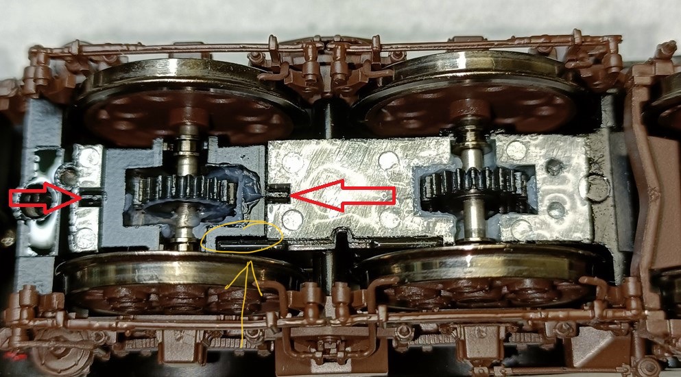

anche sulla mia le culle erano bloccate e ho fatto il lavoro da te descritto e ora le culle si muovono liberamente ma su uno dei due, quando richiuso il tutto il gioco dell'asse è veramente minimo mentre dall'altra parte si muove bene, ho riaperto e analizzato il tutto più volte ma non riesco a capire il perché, in ogni caso non è un problema.
Altra cosa che volevo chiederti, ho notato che sulla mia sul carro frontale il piccolo carrello ha più gioco che quello sul retro, tanto che su alcuni punti del plastico le ruote toccano il telaio ed è già successo che ha causato un corto circuito mandando la centrale in stop, c'è forse modo di regolare il gioco del piccolo carrello?
si vede anche schiacciando col dito sull'avancorpo che il frontale si abbassa di più sul piccolo carrello anteriore che il posteriore, tra telaio e carrello c'è una molla e sotto una vite, non so se si può regolare in qualche modo? è anche capitato sulle locomotive che hai avuto in mano? hai forse un'idea, grazie

Ciao, il primo pensiero della culla, ha solo una posizione, l'hai messo in modo corretto? Stasera ti faccio le foto così vedi bene cosa intendo. Il carrello anteriore controllo poi ti so dire. Intanto stasera posto anche il lavoro sul PCB, ho fatto una semplicissima modifica per separare le luci cabina.

Ciao Gideon, togli il vomere e vedi come va, se tutto ok fai il lavoro che ho fatto di assottigliarlo internamente per lasciare liberi i cacciapietre!

Per quanto riguarda il corto che in alcuni casi si verifica, ho già postato la soluzione del problema.
Non è che la ruota tocca il telaio, bensì il problema è relativo alle ruote che sfiorano due delle quattro viti che tengono serrato il telaietto sotto l’avancorpo.
Queste sporgono sotto quanto basta per sfiorare le ruote e mandare tutto in corto.
Se si svitano di poco le viti e quindi si fanno rientrare nel telaio questo effetto sparisce.
Il telaietto rimane comunque serrato dagli incastri e dalle altre due viti.

Come confermato da Giovanni, la culla ha una sola posizione e presenta da un lato una canalatura per l'ingranaggio della trasmissione.

per capirci correttamente voi parlate della parte cerchiata in giallo?
si certamente l’ho inserito nel modo corretto e l’asse adesso basculla liberamente ma dopo aver avvitato il coperchietto non più
si infatti analizzando attentamente nel frattempo mi sono accorto anch’io che é proprio quella piccola vite come dici tu che provoca il cortocircuito e ho risolto svitando un po, grazie
comunque a parte le viti il piccolo carrello sul il carro frontale ha più gioco che quello sul retro che non tocca cosi facilmente il telaio
