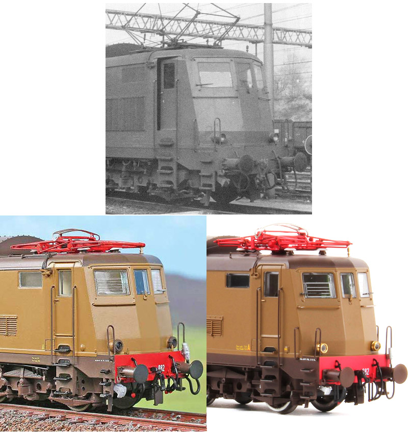

Ho trovato questa foto in rete, finora l'unico tentativo di confronto fotografico diretto tra i due modelli.
La scritta della revisione errata sul Lima è davvero intollerabile... :lol:
Invece il rubinetto dei pantografi sul modello Acme ha dimensioni che corrisponderebbero ad un braccio del macchinista...
I finestrini frontali nel modello Acme danno l'impressione di essere più grandi, nonostante tutte le rassicurazioni in merito.
Interessante anche notare i gocciolatoi frontali; doveva essere un punto di forza del modello Acme ma alla fine le due interpretazioni sono quasi identiche.
Ma possibile che nessuno riesca a postare delle foto decenti dei due modelli a confronto?

Ps.: la foto del rotabile originale, non può essere utilizzata per il confronto dei due modelli. Se non ricordo male la foto è del 1971, il modello Acme in epoca III va dal 1965 al 1970.
La foto, tra le poche disponibili di questa unità, è assolutamente utile al confronto perchè mostra bene finestrini frontali, gocciolatoi, rubinetti...
Se poi uno non vuole vedere...
