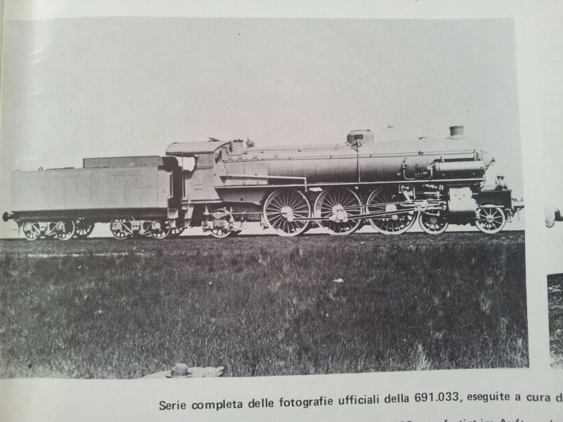

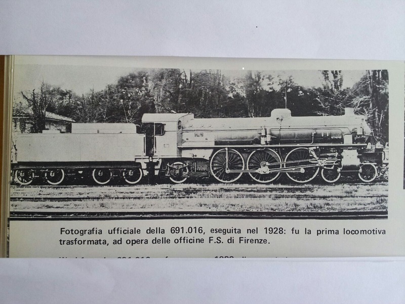

spero di fare cosa gradita.le prime tre foto sono della 691 033 .tratte dal libro di claudio pedrazzini"PACIFIC FS" tutto storia albertelli editore.spero non ci siano problemi visto che l'editore ha chiuso.

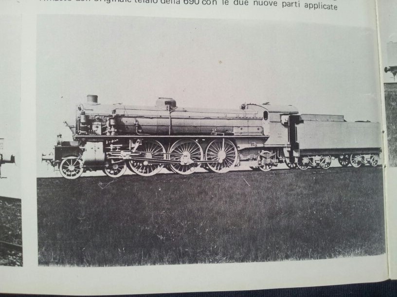

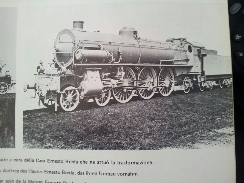

inserisco altre foto
IMG-20170721-WA0004.jpg [ 135.45 KiB | Osservato 3995 volte ]

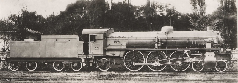

sto imparando
IMG-20170721-WA0007.jpg [ 173.99 KiB | Osservato 3786 volte ]

Quello della 016 è senza ombra di dubbio un 22!!!!!!!!!!!

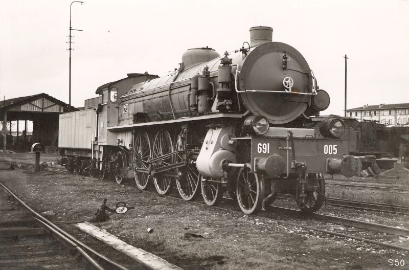

Non mi ricordavo di averle in archivio. Molto probabilmente le ho trovate cercando su internet. le ho caricate perché la risoluzione è migliore.
Gr. 691.005 Grigio Fotografico.jpg [ 142.25 KiB | Osservato 3675 volte ]
Gr. 691.016 Grigio Fotografico.jpg [ 103.76 KiB | Osservato 3675 volte ]

Tenete presente che la 691.016 era abbastanza differente rispetto alle altre 691 poi realizzate.
Caldaia e posizione delle pompe di acqua e aria e del preriscaldatore vennero modificati dopo i primi anni di test, addirittura la locomotiva risultava più corta rispetto alle "sorelle".
Nelle foto ufficiali confermo che essere agganciata al tender standard 2'2'T22.
Confermo anche che pure le foto ufficiali della 691.005 la raffigurano agganciata al tender standard 2'2'T22, questa locomotiva ha in dotazione la pompa dell'acqua Knorr a semplice stadio.....
La 691.033 che fa parte dell'ultimo lotto di 690 trasformate, ha in dotazione il tender2'2'T29 già modificato perché è presente la barra rigida, ma differenza delle prime 691 realizzate è equipaggiata con la pompa acqua Knorr a doppio stadio.
Quindi per logica mancherebbero all'appello foto ufficiali di una 691 avente la pompa Knorr a semplice stadio accoppiata ad un tender 2'2'T29 e aggancio a barra rigida.....
Non dimentichiamo che nonostante questo gruppo di locomotive fosse un ripiego rispetto a ciò che sarebbe dovuto essere realizzato -le super pacific 695- le 691 per motivi soprattutto di propaganda divennero il fiore all'occhiello delle Ferrovie dello Stato e ad ogni minima modifica veniva dato risalto anche nei cinegiornali....diciamo che principalmente erano tutti palliativi per cercare di equiparare le sue prestazioni con quelle delle S685 sia con preriscaldatore Knorr, sia con i preriscaldatori Franco-Crosti dotate di "catafalco carenato"poi 683 F.S.
Tutto questo scritto (che sicuramente vi avrà annoiato) per far capire che anche in occasione dell'aumento di portata della carboniera del tender 2'2'T29 c'era stato il pretesto per fare foto ufficiali, quindi probabilmente alcuni lotti di foto ufficiali o sono state perse durante la seconda Guerra Mondiale, oppure stanno a "riposare" nell'archivio di qualche appassionato.....

Avrete notato che la 033 in livrea grigia era addirittura munita del generatore elettrico a vapore...
C'è qualche foto della stessa macchina durante gli anni di servizio, per vedere se aveva ancora
tale equipaggiamento?
G.
 Oggetto del messaggio: Re: Gr 691 da Os.kar!!!!
MessaggioInviato: venerdì 21 luglio 2017, 17:44
Messaggi: 4160
Si vedono anche fanali ex a petrolio coi cavi elettrici,sulla 033;in un'altra foto,della 005, ci sono i fanaloni un po' più lunghi rispetto ai soliti FS,che mi pare d'aver visto anche sulle 746 e privi di triangolo:se non ricordo male questi furono aboliti per l'eccessiva luminosità,mentre la dinamo a vapore per il consumo:devo riguardare il citato articolo dell'ing.Mascherpa,che consiglio vivamente a tutti.
