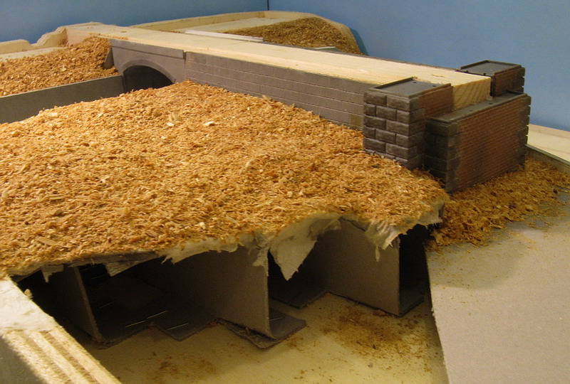

In questo caso ho sparso un po' di segatura asciutta, poi ho spruzzato il detersivo ed in seguito con il contagocce ho bagnato abbondantemente con vinavil 50/50.

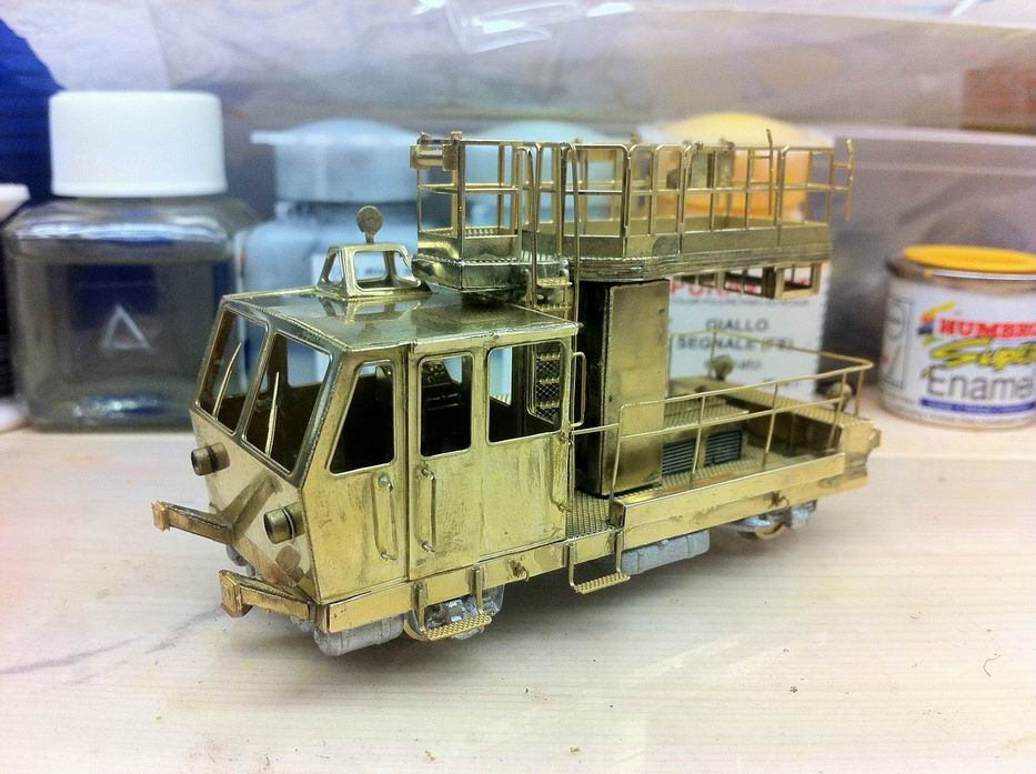

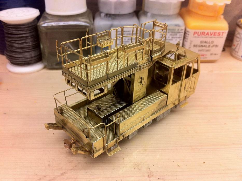

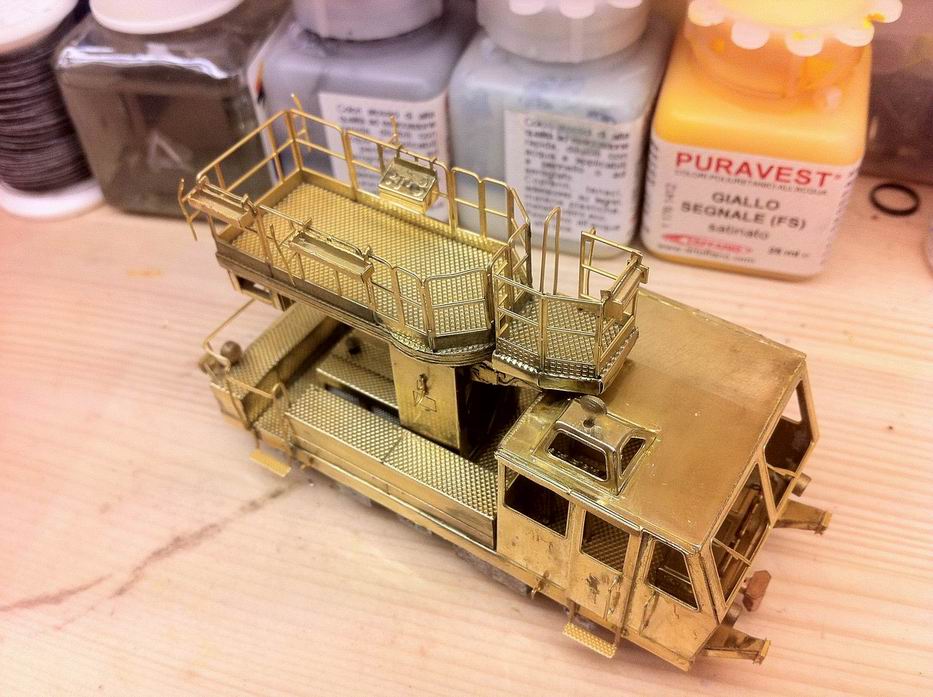

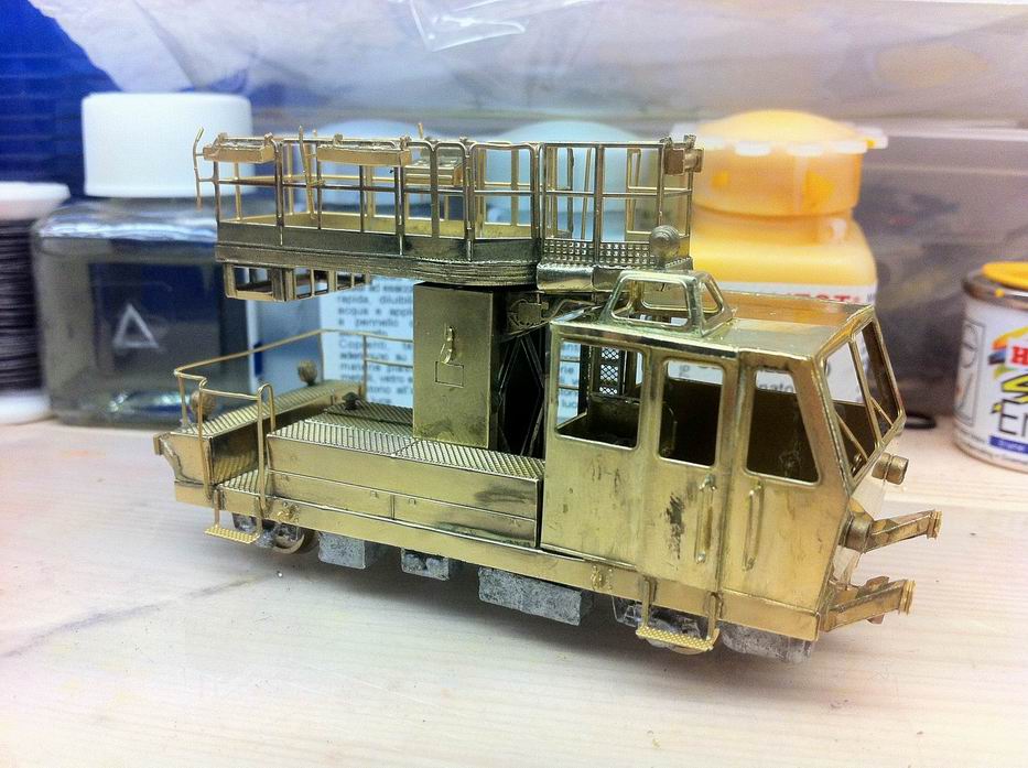

... i lavori della Draisina continuano...
Alex.
PS: Alex, i tuoi lavori sono come sempre... spettacolari... :wink:
IMG_2280.JPG [ 107.27 KiB | Osservato 3113 volte ]
IMG_2281.JPG [ 114.2 KiB | Osservato 3113 volte ]
IMG_2282.JPG [ 113.32 KiB | Osservato 3113 volte ]
IMG_2283.JPG [ 115.29 KiB | Osservato 3113 volte ]

Bella complimenti spiega ma e tutta incollata !
perche non vedo saldature a stagno ?
che colla hai usato ?
MessaggioInviato: lunedì 23 gennaio 2012, 7:32
Messaggi: 798
Visto che sono pezzi che vanno in vetrina ho scelto un montaggio con colla cianoacrilica, non mi piacciono i malloppi saldati, non sempre le saldature vengono bene, soprattutto sui pezzi piccoli, ho fatto delle prove, poi ho deciso così. Spero nella sorte del Signore sulla durata della colla...
Alex
