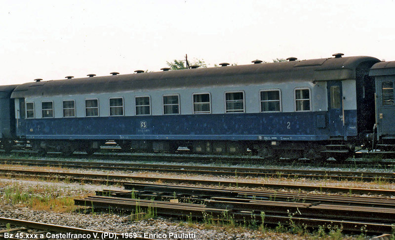

MessaggioInviato: mercoledì 16 gennaio 2019, 14:01
Messaggi: 3366
ciao Stefano, la foto incriminata è quella che Pierluigi ha postato a pagina 326 e che allego per comodità (l'autore è in calce); nella foto è vero che il blu può sembrare sbiadito, ma è altrettanto vero che l'azzurro risulta ben carico (e non tendente al bianco), sicuramente più della tonalità di quello scelto da Rivarossi / Hornby per le carrozze del treno azzurro ed in linea, invece, coi colori scelti per la carrozza in questione (con il logo FS)... per questo avevo scritto che questa foto complicava la tua realistica disamina (a prescindere dall'anno, 1969 come da didascalia o 1973 come suggerito da L. Voltan)
tipo59%20Tcopia.jpg [ 181.41 KiB | Osservato 3710 volte ]
