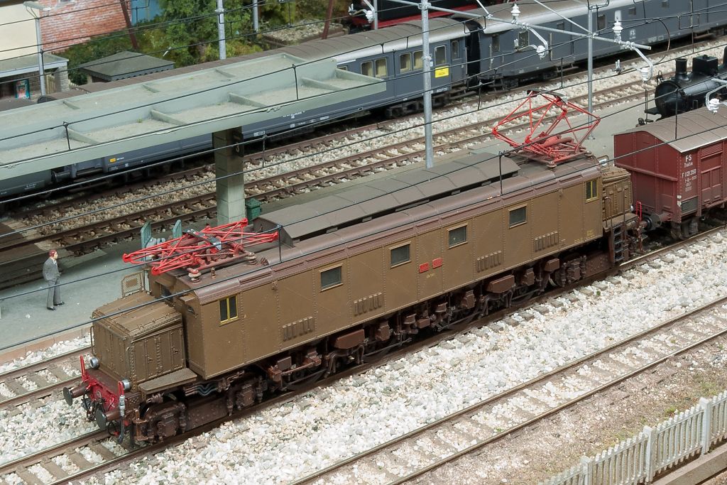

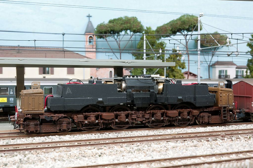

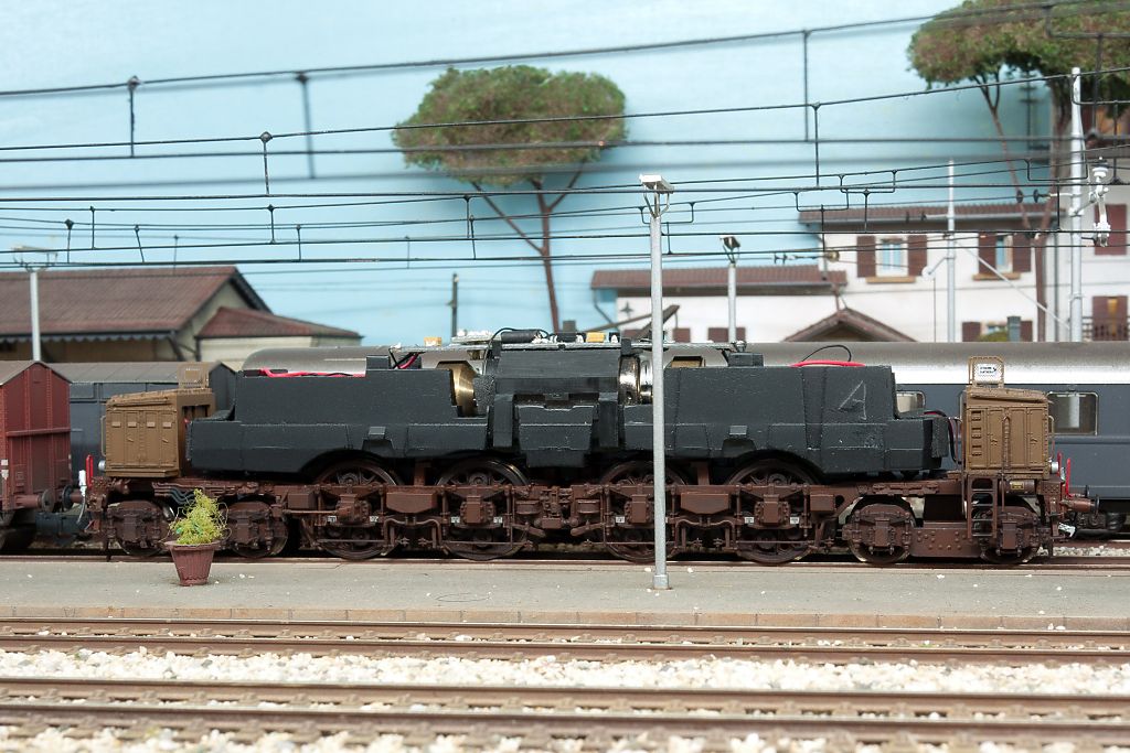

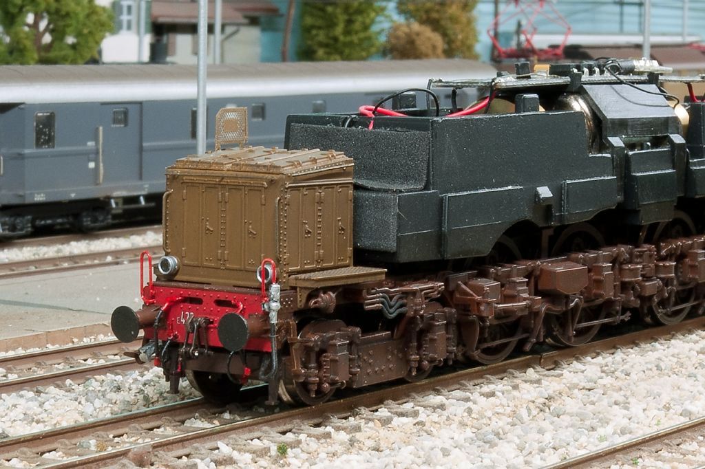

Sto sistemando la 428 prima serie di HRR, un lavoretto da poco. Il carro e' praticamente finito ed invecchiato, ora manca la cassa. Lavori fatti: messa in orizzontale delle semicasse con modifica alle molle dei carrelli portanti; abbassamento del telaio di circa 6-8 decimi; montaggio aggiuntivi HRR (tiranteria freni, scalette, condotte, ganci ed altre minuterie, con svariate modifiche per circolabilita' su plastico); montaggio aggiuntivi MdF (quelli compatibili con la circolabilita') e Roco (ghiere fanali).
Seguiranno altre foto a lavori ultimati
Carlo

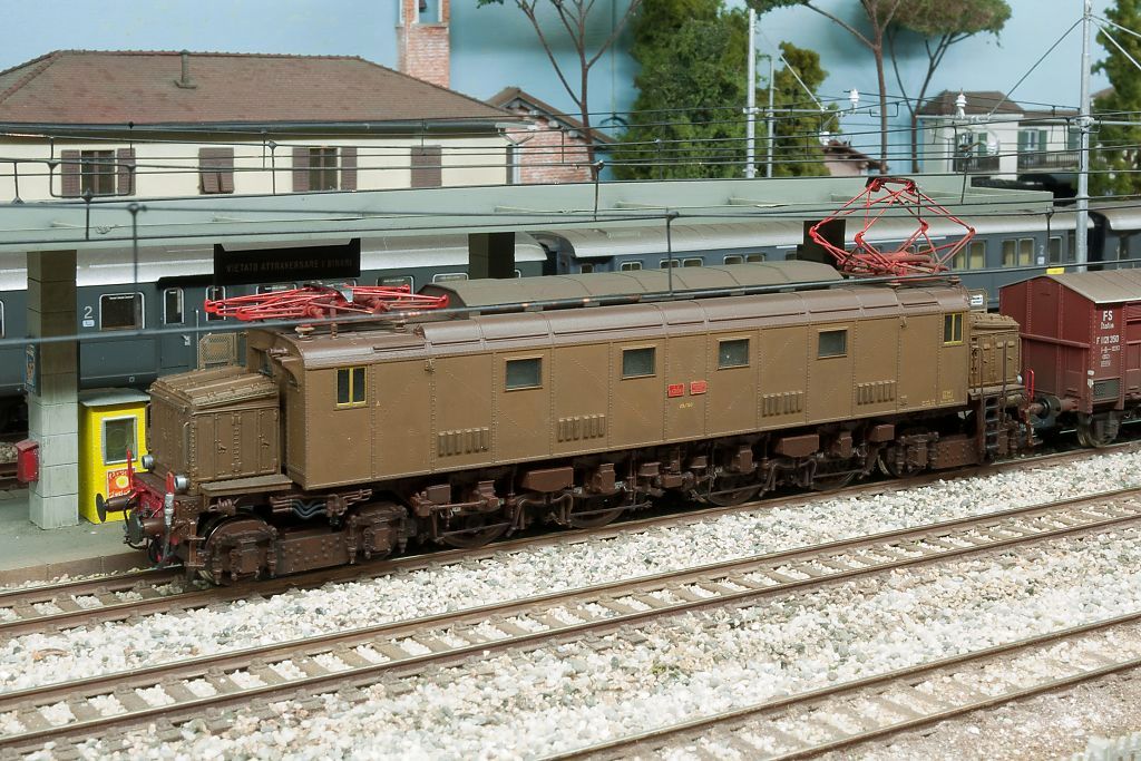

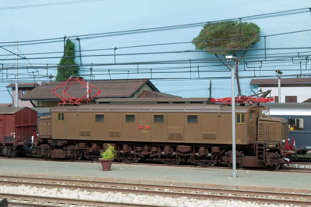

Carlo
Finito

Carlo, sotto il praticabile sinistro degli avancorpi ci va il secondo serbatoio (in pratica al posto dell'aggiuntivo che c'è adesso), e poi va aggiunto un tubo che lo collega a quello dall'altra parte passando davanti all'avancorpo stesso, sotto ai fanali :wink:
Per il resto bel lavoro, come al solito!
PS. confermo che le foto le carica anche Firefox, lentamente, ma le carica...
MessaggioInviato: lunedì 23 gennaio 2012, 22:04
Messaggi: 933
C'è una presa meccanica del tachigrafo in più, una sabbiera da togliere, insomma un pò di cosette. Secondo me nel complesso va già bene così, ha un'ottimo colpo d'occhio.

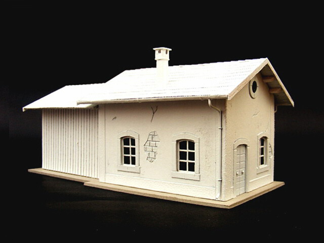

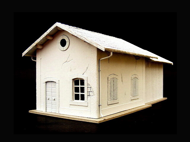

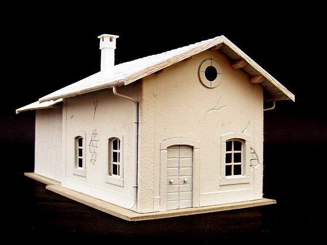

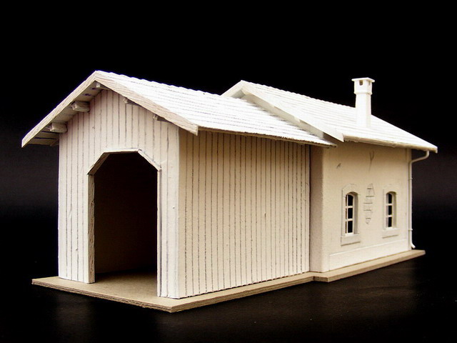

Fervono i lavori del diorama......
Per chi vuole saperne di più: http://www.artemodellismo.it/pagina%20r ... 0legno.htm

kit Carson, seguo sempre i tuoi lavori e devo dire che sei veramente molto bravo! E proprio per questo devo aggiungere che il materiale dei muri che si vede sotto le scrostature non rende il giusto merito a tutto il resto del lavoro. Al vero la muratura, sia in blocchi di pietra, di tufo o in grossi blocchi di cemento non presenta mai dei labbri in rilievo, prodotti, modellisticamente, dall'incisione dei blocchi stessi. E i corsi, nel caso di blocchi sono ben orizzontali. Alla finezza del comignolo o dell'accenno di cava dei pluviali (veramente singolare!), la realizzazione del muro grezzo mi sembra un poco sottotono. Se posso permettermi...
