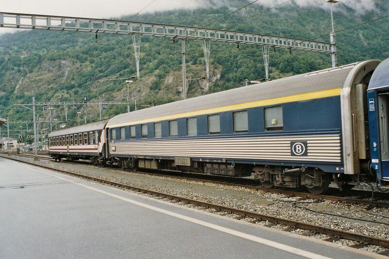

Sempre in relazione alle (B) in arrivo/transito a Briga, ho trovato queste due foto del 2002 che coinvolgono anche le NS, si vedono una I5 blu/rosa, una AB30 SNCB senza logo TEN, una MUn NS, una ex Grill-Express NS (???)
Che treno potrebbe essere ?
AB30Brig.JPG [ 95.56 KiB | Osservato 12545 volte ]
