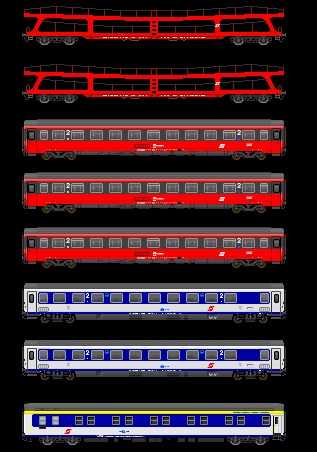

MessaggioInviato: lunedì 18 aprile 2011, 20:03
Messaggi: 659
Come carrozze letti ho la tipo P, due T2s (una Heris ed una Roco);
Cuccette ne ho quattro; tre cuccette Rail Top, (due in livrea azzurra e grigia ed una in livrea attuale) ed una liliput in livrea attuale.
Come carrozze passeggeri ho le Eurofima Roco, le ACME e le Rail Top oltre al bagagliaio ACME ; le passeggeri sono due di prima (una livrea old rosso grigio scuro) e le altre di seconda (tre in livrea old rosso grigio scuro).
Due carri DDM;
Macchine: 1216; 1014; 1044; 1016; 1012.
Con questo materiale che tipo di convoglio, possibilmente simile al vero posso realizzare?
P.S. non ho le carrozze non climatizzate.
Grazie Fabio
MessaggioInviato: lunedì 18 aprile 2011, 23:13
Messaggi: 3375
ciao Fabio, un esempio potrebbe essere quello che segue...
enOBB.jpg [ 59.9 KiB | Osservato 8322 volte ]
al posto della T2 puoi usare la P; se aumenti a due il numero delle carrozze letti devi usare almeno un'altra cuccetta e poiché sarebbe nella nuova livrea, puoi metterci anche qualche altra carrozza nella nuova livrea, ma sempre secondo questo schema:
1 letti
2 cuccette
2 o 3 passeggeri di seconda classe
oppure
2 letti
3 o 4 cuccette
numero di carrozze passeggeri almeno uguale al numero delle cuccette
poi ci sono i treni OBB con doppia destinazione e composti in maniera simmetrica:
1 letti
2 cuccette
2 passeggeri
2 passeggeri
2 cuccette
1 letti
insomma non hai che da sbizzarrirti!
ps: le due prime classi sono, con in materiale a tua disposizione, decisamente troppe (non si usano in servizio notturno) conservale per un EC diurno
