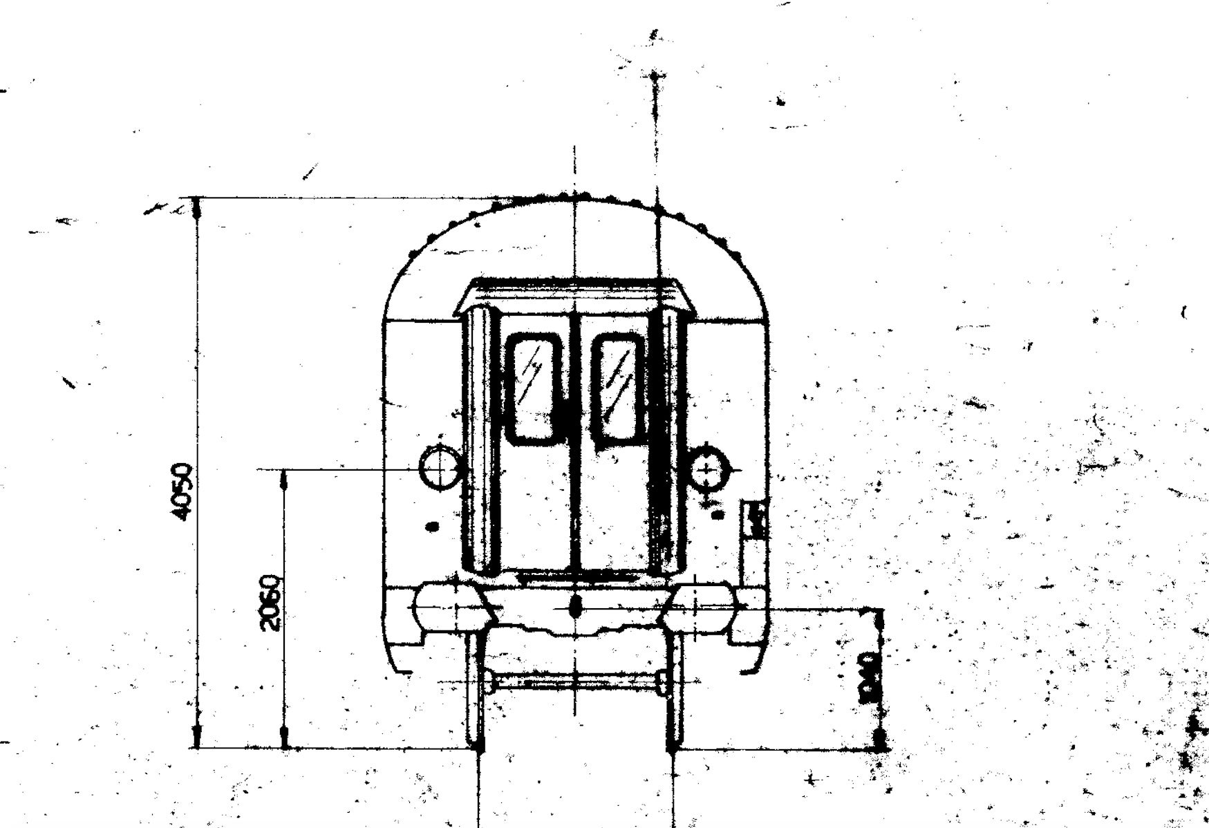

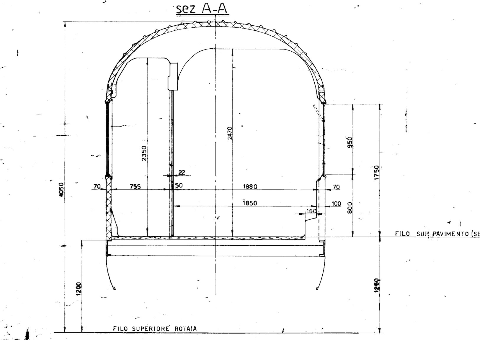

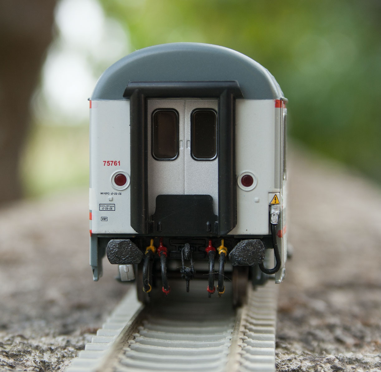

Messaggi: 597
Il problema esiste eccome, l'unico modo per non farci caso è evitare di guardare la carrozza frontalmente negli intercomunicanti e fare composizioni omogenee con UIC-Z dell'anonima e non miscugli con altre...
Ecco qui, i disegni sono disegni originali, questi sono quelli più importanti per far capire la curvatura del tetto delle ACME.
