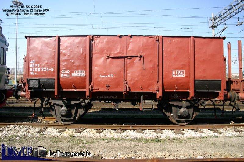

Ciao Rodolfo, grazie per i suggerimenti, che seguirò.
- In merito al carico di carbone, può darsi. Non volevo riempirlo troppo per evitare poco realismo. Chiederò al mio vecchio istruttore alla Verifica le modalità di carico di quei carri. Poi ti faccio sapere. Pensavo che in inverno viaggiassero con il carico coperto da un telone, ero in errore, ho visto foto in giro su internet che dimostrano che viaggiavano anche scoperti.
- a quale levetta ti riferisci? Non ho inserito le leve P/G ed altre poiché nelle poche foto che ho trovato in giro, quelle relative proprio ai particolari del carro, non mostrano alcuna leva. Mi sembra molto strano. Per questo chiederò sempre al mio grande maestro che ha conoscito bene i carri nell'epoca III. In ogni caso sono un particolare semplice da realizzare. Ci sono anche quelle dei Kit dell'editore che ci ospita. :)
A presto, ciao.
Luca V.

Sono andato per analogia col carro Em che ho ricavato da un vecchio E RivaRossi: dalle foto dei carri reali si vede chiaramente il dispositivo messo al centro della lunghezza del carro e ho pensato che anche carri similari dovessero averlo:
Uploaded with ImageShack.us
Però non ho foto di carri L, per cui sono curioso anch'io di sapere com'erano.
A presto
Rodolfo

Ciao Rodolfo.
Sì, è lo stesso dispositivo a cui mi riferivo anche io. Sono più aggiornato in materia di carri moderni. Appena sento il mio istruttore ti faccio sapere.
Dimenticavo: non ho fatto i riquadri neri!! :oops:
A presto, ciao.
Luca V.

Ciao Luca,
dalle 9 foto di carri L che ho in archivio, noto che sono senza il dispositivo quelli privi di freno, ovviamente. Fra gli altri non si capisce bene, anche se sembra che ci sia, ma c'è una foto di Stefano Paolini che ritrae un L445 2 442 DL Milano Smistamento il 08 ottobre 2000 con il dispositivo in bella evidenza. E' anche vero che il carro in foto è più lungo e presenta i tiranti sotto cassa, perciò è un tipo diverso da quello che hai elaborato.
Per quanto riguarda le tabelle nere, alcuni non ne hanno, altri ne hanno una sola per fiancata, altri ne hanno due... dipende dalle condizioni di uso, penso.
Rodolfo

Ciao Fabiano, grazie per aver apprezzato il carro.
Le decals a cui ti riferisci sono del carro di Rodolfo (Anton Hammel), nel mio non le ho toccate. In ogni caso un utente mi ha scritto che si possano realizzare con una particolare stampante.
L'idea di Cinese di un TTM Kit mi sembra ottima. Speriamo in futuro.
A presto, ciao.
Luca V.

la parte bassa telaio+parasale-boccole-balestre non mi sembra molto congruente
con il carro reale! ...vado a braccio, ma magari mi sbaglio!
Mi spiace best ma Rodolfo ci ha preso (scommetto che si è basato sulla foto de I Treni...)

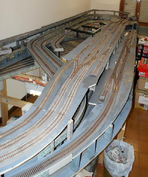

Ragazzi ho un problema, vorrei cimentarmi nell' auocostruzione delle rimesse per locomotive, fleischmann o faller, ma non trovo misure su cui cimentarmi mi potreste dare una mano ?????
Grazie a tutti :( :(

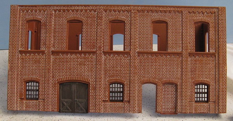

Come colorate le fughe tra i mattoni? Io ho fatto così: fondo color terracotta acrilico spray Dupli Color, spennellatura di detersivo incolore, aspettare che asciughi.
Tempera bianca molto diluita applicata con uno stuzzicadenti (si trova di meglio) in due mani, asciugare accuratamente con asciugacapelli, poi con cotton fioc leggermente umido, rimuovere il bianco dalla superficie dei mattoni, lasciandolo nelle fughe.
Con un terra di Siena bruciata a tempera procedere dry brush scurendo leggermente tutta la superficie, ad asciugatura certa, con un altro cotton fioc leggermente umido, spargere il terra di Siena, già applicato, uniformemente a scurire il tutto. Procedere su una piccola superficie alla volta.
Mi sembra un lavoro molto complicato. Qualcuno ne ha qualcuno più semplice di buon effetto?

MessaggioInviato: lunedì 9 aprile 2012, 22:58
Messaggi: 1011
Località: Grosseto
crystal13 ha scritto:
sporcato vomeri e respingenti mdf. :wink:
Ciao crystal
mi sembra che stia venendo molto bene la tua elaborazione con la giusta sporcatura.
Ho notato il binario con traverse in cemento: si tratta di Tillig?? Potresti dirmi di che modello si tratta.
Grazie per la risposta.
Alessandro

Ragazzi attendo con ansia le Vs critiche ............... :lol: :lol: costruttive .............
Livello 2 (1)bis.jpg [ 112.06 KiB | Osservato 6005 volte ]
MessaggioInviato: martedì 10 aprile 2012, 12:17
Iscritto il: domenica 4 gennaio 2009, 9:25
Messaggi: 640
e che vuoi critica' qua? ormai l'hai finito :)
