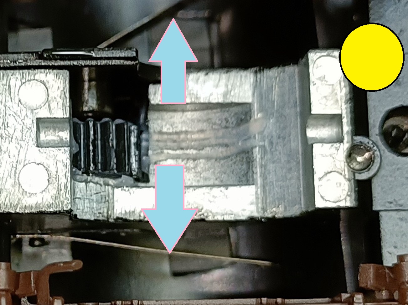

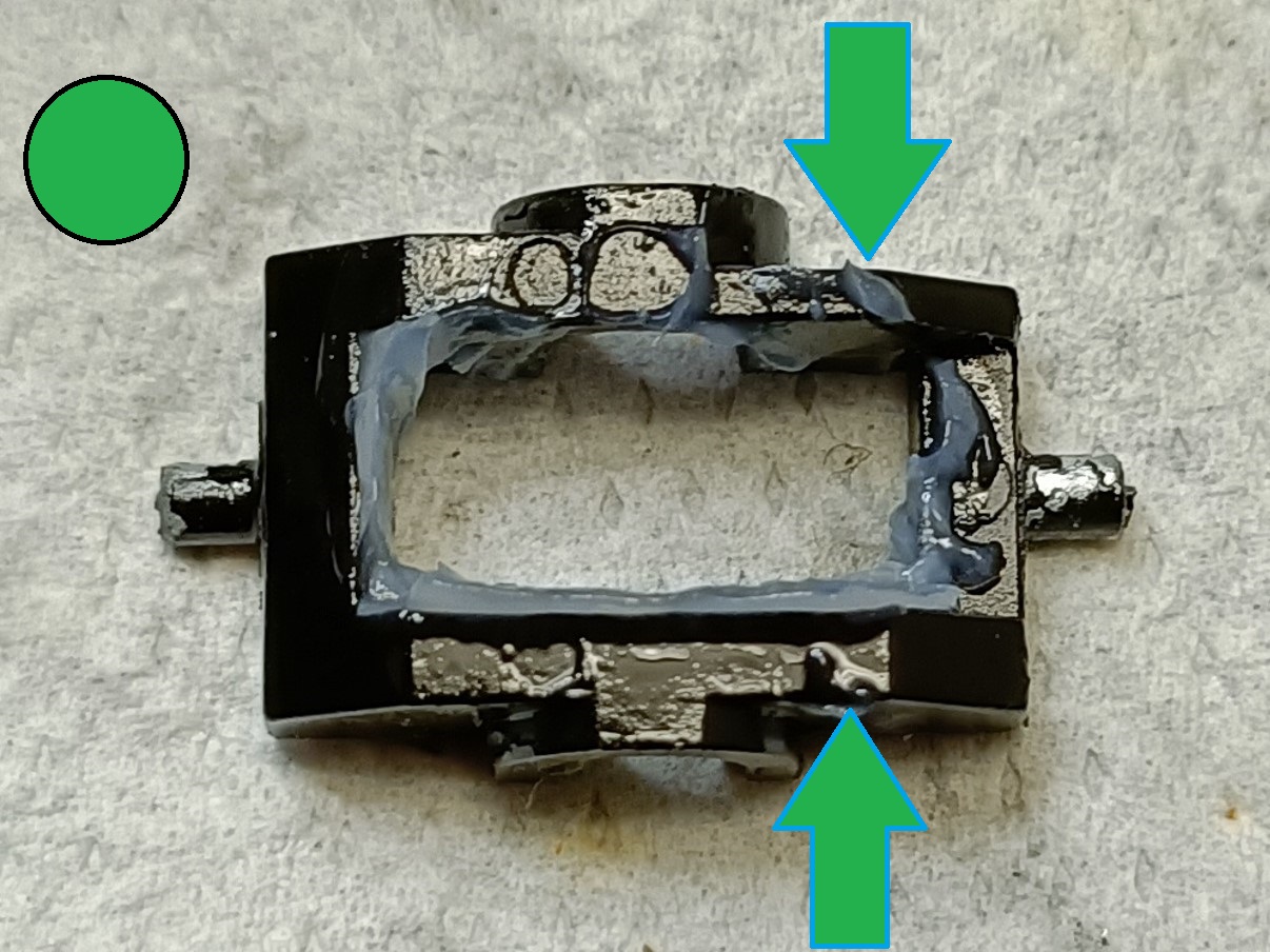

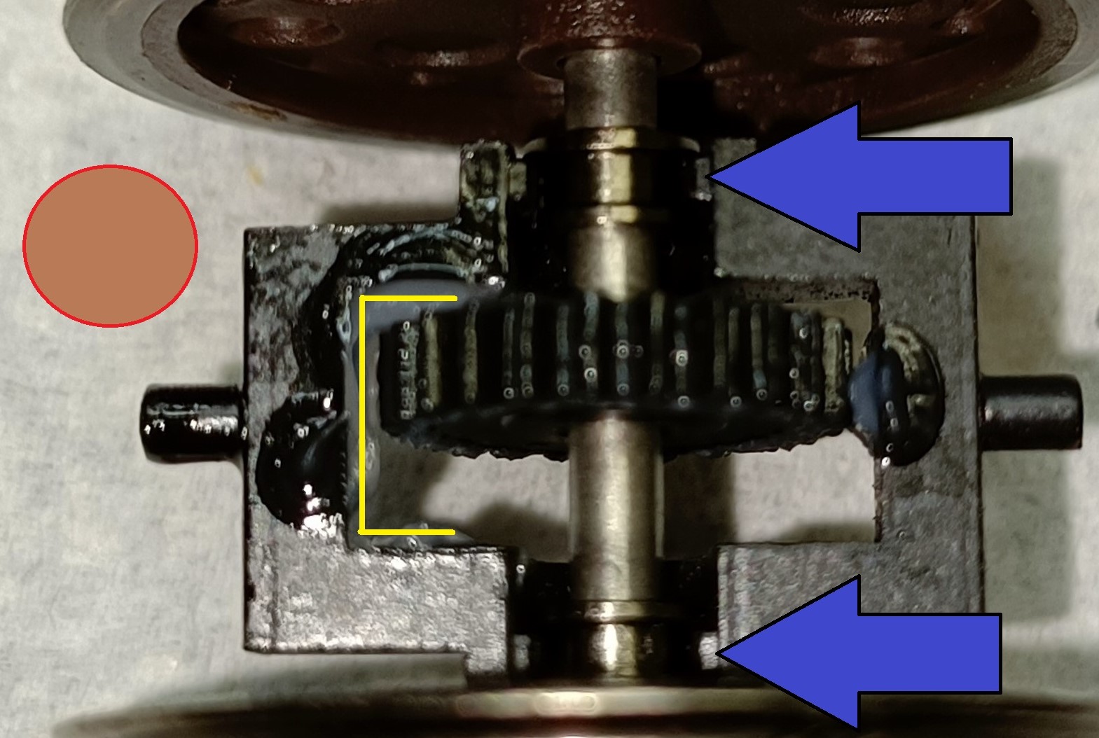

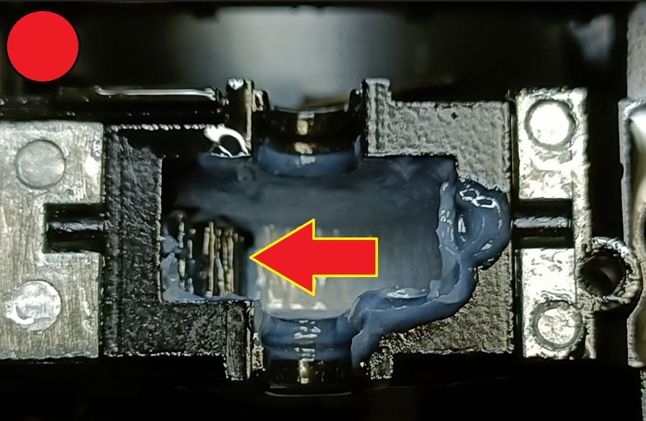

Visto le tante richieste, cerco di essere più chiaro come deve essere posizionata la culla verso l’ingranaggio e le boccole dell’asse!
La foto con il pallino rosso, questa è la posizione originale della culla, dove la freccia indica l’ingranaggio del carrello, questa è la parte più aperta per consentire l’ingranaggio dell’asse.
La Foto con il pallino verde, la culla vista da sotto, le frecce verdi indicano la parte dove posizionarla verso l’ingranaggio del carrello.
La foto con il pallino marrone, la culla e l’asse, bisogna stare attenti alle boccole, come indicato dalle frecce blu, quella è la sede giusta, le boccole non si devono muovere in senso orizzontale.
La foto con il pallino giallo, le prese di corrente, devono essere pressate verso il telaio del carrello per far scendere la ruota e poi rilasciate.
Chi ha problemi nel rimontare il carter etc., fate vedere le vostre foto in modo che possa capire se c’è un “pezzo” fuori posto!
Buon Lavoro
Giovanni Mureddu
