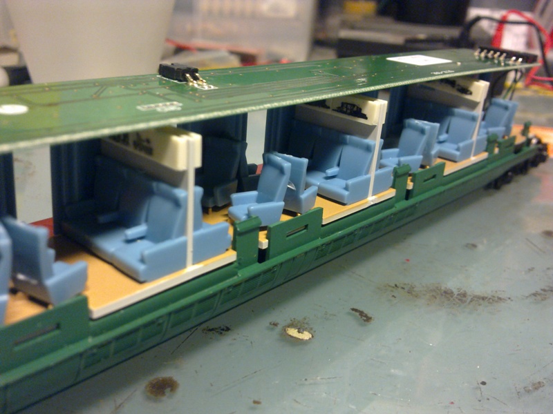

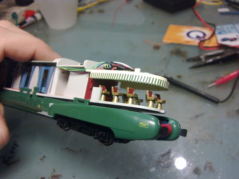

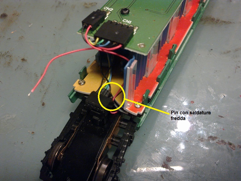

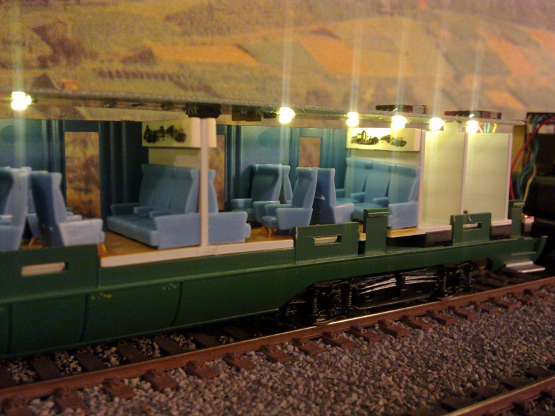

Allora, ecco qui il nostro Settebello messo a nudo. Confermo che è presente un decoder funzioni in ogni elemento in aggiunta all'ESU 4.0
Nella prima foto vedete il connettore sul carrello Jacobs che presentava il difetto della saldatura fredda :-)
PS: Scusate per la qualità delle foto fatte con il telefonino...
Commento file: Nel cerchio giallo ho evidenziato il pin del connettore difettoso
09022011036.jpg [ 175.18 KiB | Osservato 2644 volte ]
09022011043.jpg [ 240.3 KiB | Osservato 2644 volte ]
09022011041.jpg [ 223.56 KiB | Osservato 2644 volte ]
Commento file: Interno del belvedere. La tendina è stampata di plastica.
09022011038.jpg [ 150.74 KiB | Osservato 2644 volte ]
09022011037.jpg [ 159.84 KiB | Osservato 2644 volte ]
09022011034.jpg [ 200.98 KiB | Osservato 2644 volte ]
Commento file: Interno dell'unità motrice e del ristorante. Buon Appetito!
09022011033.jpg [ 239.68 KiB | Osservato 2644 volte ]

Lo hai poi anche riempito di omini? Così da completare l'arredo interno :D
Dato che lo hai aperto tutto.... io lo avrei fatto :mrgreen:

Bellissime le riproduzioni delle stampe sopra i divani, ma non sono enormemente fuori scala?
In effetti quel belvedere, illuminato e così vuoto è troppo evidente, andrebbe popolato.

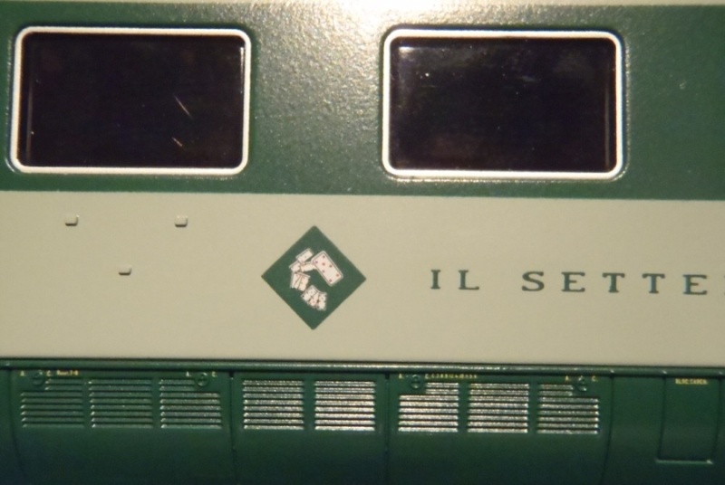

Ben fatto anche il logo sulla fiancata del treno..
Foto macro
logo.JPG [ 114.01 KiB | Osservato 2410 volte ]
