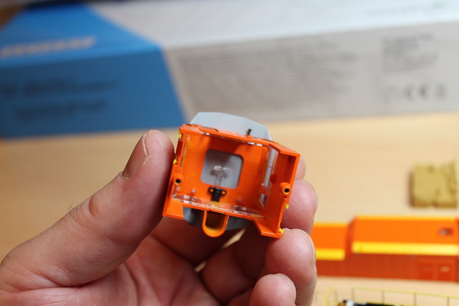

Per installare il decoder è necessario sfilare la cassa e poi smontare la cabina o si può rimuovere tutto in blocco? È presente il solito sistema Piko con le viti nel sottocassa?

Sotto c'è una piccola vite che consente di rimuovere una copertura. Poi ci sono altre due viti che tengono bloccata la cabina. Quindi è la cabina che viene sfilata per prima. La cabina ha la funzione di tenere bloccato il resto della cassa. Una volta tolta la cabina la cassa viene via da sola poichè non ci sono incastri tenaci.
IMG_0519.JPG [ 117.08 KiB | Osservato 3849 volte ]

Grazie Rob, gentilissimo. Sabato mi recherò in un negozio di Milano per altro motivo ma temo che farò un danno alle mie finanze... mi tenta troppo.
