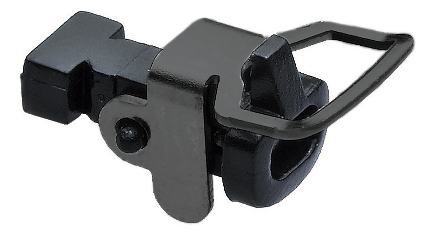

Questo è il gancio tipico H0e:
Roco-40390.jpg [ 77.67 KiB | Osservato 7440 volte ]

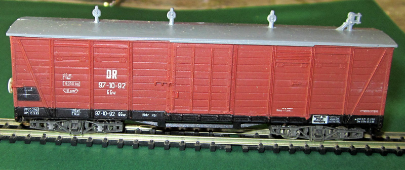

Allora, il carro chiuso è questo
Commento file: Carro GGw visto di fianco.
Sachs_GGW1a.jpg [ 128.56 KiB | Osservato 7328 volte ]
I carrelli sono stati cambiati e gli assi sono conformi all'originale: il produttore Feinmechanik Luck produce come assi per H0e proprio quelli per rotabili sassoni e sono dichiarati con un diametro ruota di 5,6 mm. I Fleischmann-ex-Roco in N si trovano più facile, allora. Sì, si vede benissimo dalle foto d'epoca e di mezzi superstiti che le ruote sono davvero così minuscole.

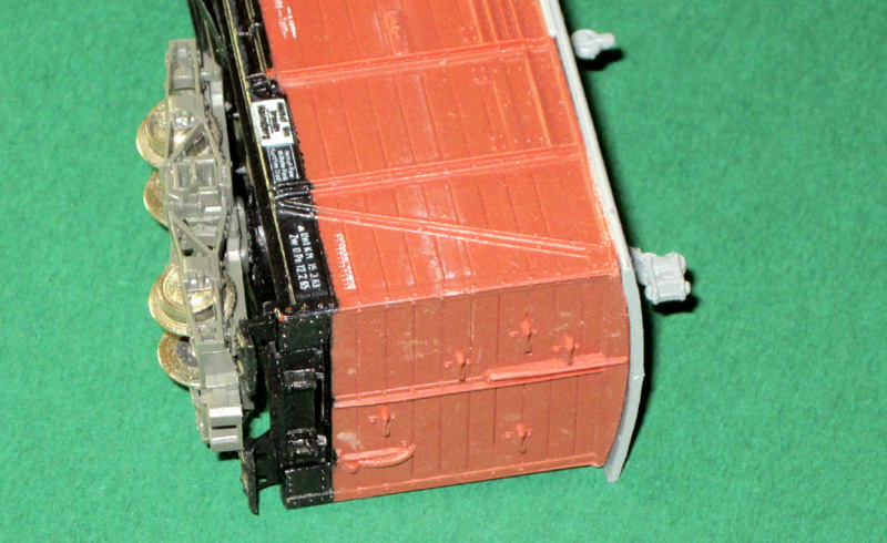

Alla fine, per scattare una foto a una testata ho dovuto ribaltarlo su un fianco :roll: ...
Commento file: Testata del carro GGw
Sachs_GGW1b.jpg [ 168.21 KiB | Osservato 7328 volte ]
Oltre a dover ricostruire le carrucole del freno Heberlein su una testata (e ricolorare in gunmetal anche le altre), devo capire come montare il gancio: quello a imbuto uguale al vero usciva dalla fessura del telaio, ma era comunque troppo alto. Temo che con ruote di questo diametro, quello a testa di martello (se non batte contro il telaio) sia troppo basso.
Insomma, un bel casino. E ho anche il carro a carrelli aperto (lì i gruppi carrucole da ricostruire sono due)...
