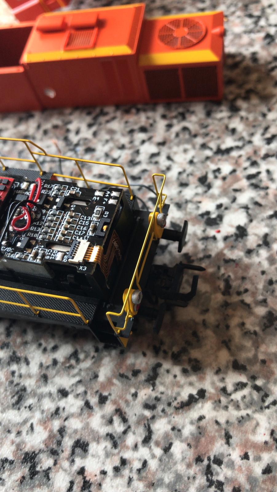

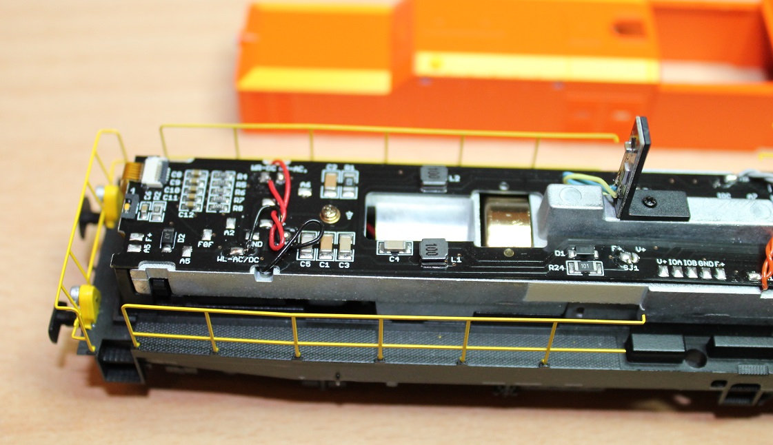

MessaggioInviato: sabato 8 giugno 2019, 16:28
Messaggi: 977
Ho acquistato il D145 gia con il sound, ora sto provando a installare un gancio digitale KROIS-MODELL MK2. i fili li ho collegati alle due piazzole indicate nella foto (A4 e F+). Pero non si aziona con qualsiasi tasto funzione.
qualche suggerimento?

MessaggioInviato: sabato 8 giugno 2019, 16:56
Messaggi: 1543
Per aiutare posto una foto in cui si vede l'altra parte della pcb dove c'è scritto A5. Io però di elettronica non ci capisco un tubo. A naso direi che hai saldato giusto, ma qui ci vuole uno che si intenda di elettronica. Proverei ad azzardare che dipenda dal tipo e marca di decoder su quali F cada il segnale. Hai tolto la pcb e saldato sotto? Non si poteva saldare sopra? Dalle foto si vedono incavi e feritoie per il passaggio dei fili dei ganci. Rob
