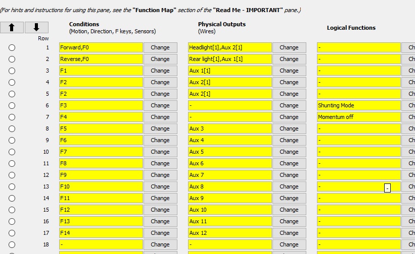

Salve ho appena acquistato loa D445 OSkar ed ho lo stesso problema con un Esu Plux 22 le luci rosse accese su entrambe le direzioni di marci (insieme a quelle bianche). Dove trovo questo post di Zampa di Lepre? Pe ri settaggi io uso Decoder Pro Grazie. Marco
 Oggetto del messaggio: Re: OS.KAR: Info, news e ultime uscite
MessaggioInviato: giovedì 6 novembre 2025, 7:13
Messaggi: 1106
Località: roma
se può essere utile...
F1 luci rosse avanti
F2 luci rosse dietro
F5 terzo faro avanti
F6 terzo faro dietro
F7 ventole
F8 cabina avanti
F9 cabina dietro
D445oskar.jpg [ 140.77 KiB | Osservato 1779 volte ]

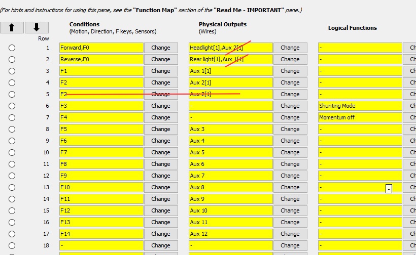

D445oskar.jpg [ 184.12 KiB | Osservato 1693 volte ]
Eliminare le parti segnate in rosso che non servono o danno problemi.

GRazie a Gery e a Zampa di Lepre, problema risolto!

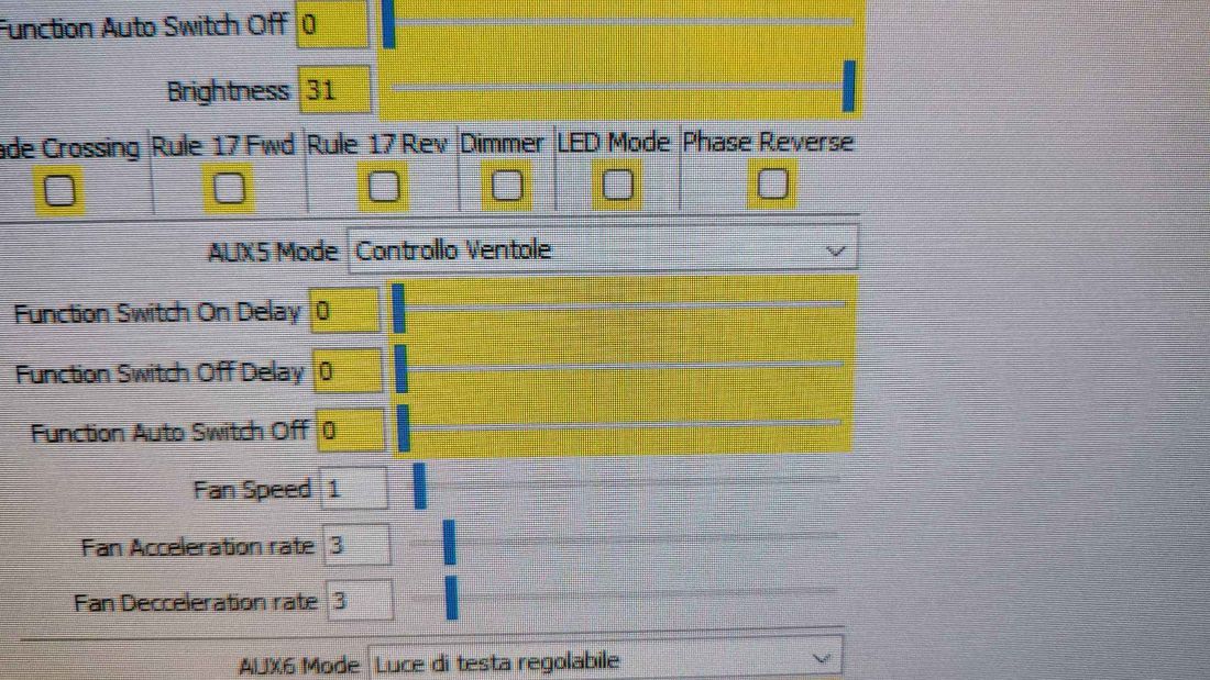

Mi sono reso conto che F1 azionava sia Aux 1 che aux 2, per quello si accendevano entrambe le luci rosse.
Ho approfittato per fare anche qualche altro settaggio/miglioria.
Intanto sono riuscito a rallentare le ventole (vedi foto). Purtroppo meno di un tot non rallentano, nemmeno mettendo su 1 il relativo valore (che di default è 31) ma almeno non frullano più come un ventilatore impazzito! :lol:

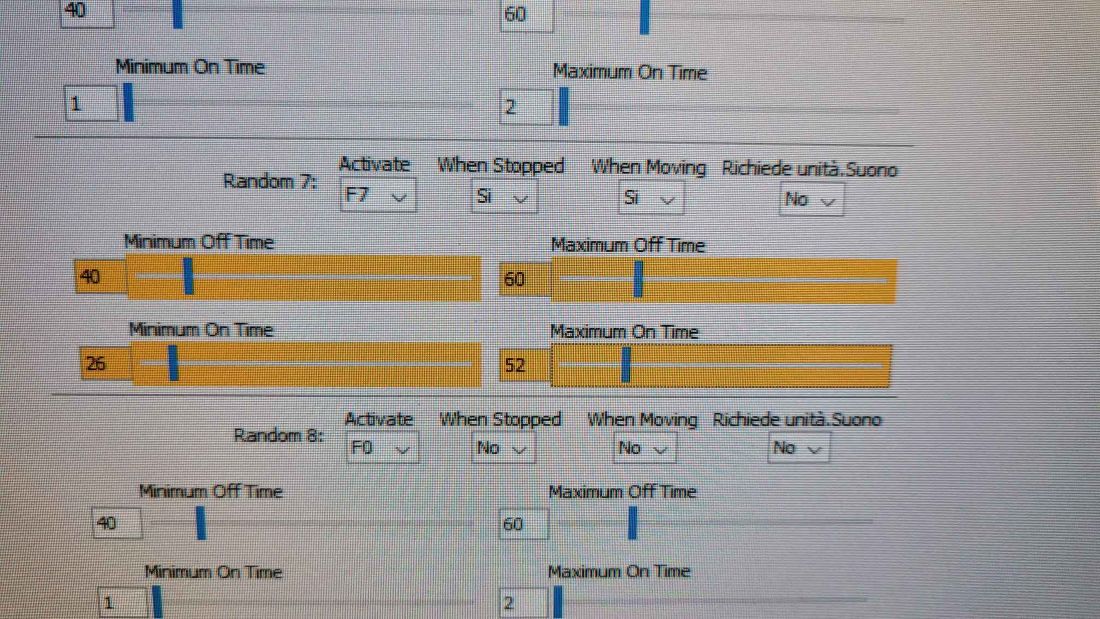

Poi ho settato un funzionamento "random" delle stesse ventole, che secondo me rendono il tutto un po' più realistico, visto che nella realtà le ventole non sono continuamente in funzione.
Chiedo però agli amici più esperti di me: secondo voi questi valori di settaggio per un funzionamento casuale sono relaistici o si può ulteriormente migliorare?
Ventole2.jpg [ 170.4 KiB | Osservato 1573 volte ]
ventole1.jpg [ 178.33 KiB | Osservato 1573 volte ]

Bene! Secondo me hai fatto un buon acquisto! È una locomotiva fatta bene! L'unica critica che posso fare sono i mancorrenti e i tientibene in plastica stile Roco di 35 anni fa'. Bastava farli in fotoincisione e il modello avrebbe avuto tutto un altro aspetto. Per il resto è molto valida. Il settaggio del funzionamento delle ventole random è una buona idea.
