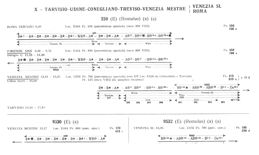

Ecco qui di seguito un esempio di composizione del Romulus tratto dal libro delle composizioni in vigore dal 31-V-1981 al 22-V-1982, preceduta da due tavole con il significato dei principali simboli utilizzati.
Composizioni 1981-82 V2 10.tif
Composizioni 1981-82 V2 10.tif [ 126.51 KiB | Osservato 5526 volte ]
Composizioni 1981-82 V2 11.tif
Composizioni 1981-82 V2 11.tif [ 44.13 KiB | Osservato 5526 volte ]
Composizioni 1981-82 V2 243.tif
Composizioni 1981-82 V2 243.tif [ 183.95 KiB | Osservato 5526 volte ]

MessaggioInviato: lunedì 7 ottobre 2019, 22:00
Messaggi: 3366
Pierluigi, grazie per i preziosi allegati;
da questi si evince però che nei primi anni 80 il Romulus era principalmente composto da carrozze FS (dalle testimonianze fotografiche e dall'interpretazione dello schema quasi tutte di tipo X) e aveva solo una carrozza OBB (indicata con apice 10 nella composizione) nel tratto fra Roma e Vienna (fra l'altro indicata come di tipo "Eurofima" il che all'epoca credo che si riferisse alle Z climatizzate);
il bagagliaio OBB e altre due carrozze OBB (anche queste indicate come tipo Eurofima) facevano parte della sezione da e per Venezia (con velocità necessaria sicuramente inferiore)
ritengo quindi corretto quanto scritto da Marco... le carrozze dei set del Romulus vanno bene per l'Adria express, ma le carrozze non climatizzate dell'Adria Express non vanno bene per il Romulus (soprattutto quella in rosso e grigio, colorazione apparsa nella seconda metà degli 80)
allego estratto di uno dei preziosi file che ha pubblicato Pierluigi
romulus.jpg [ 157.04 KiB | Osservato 5308 volte ]
