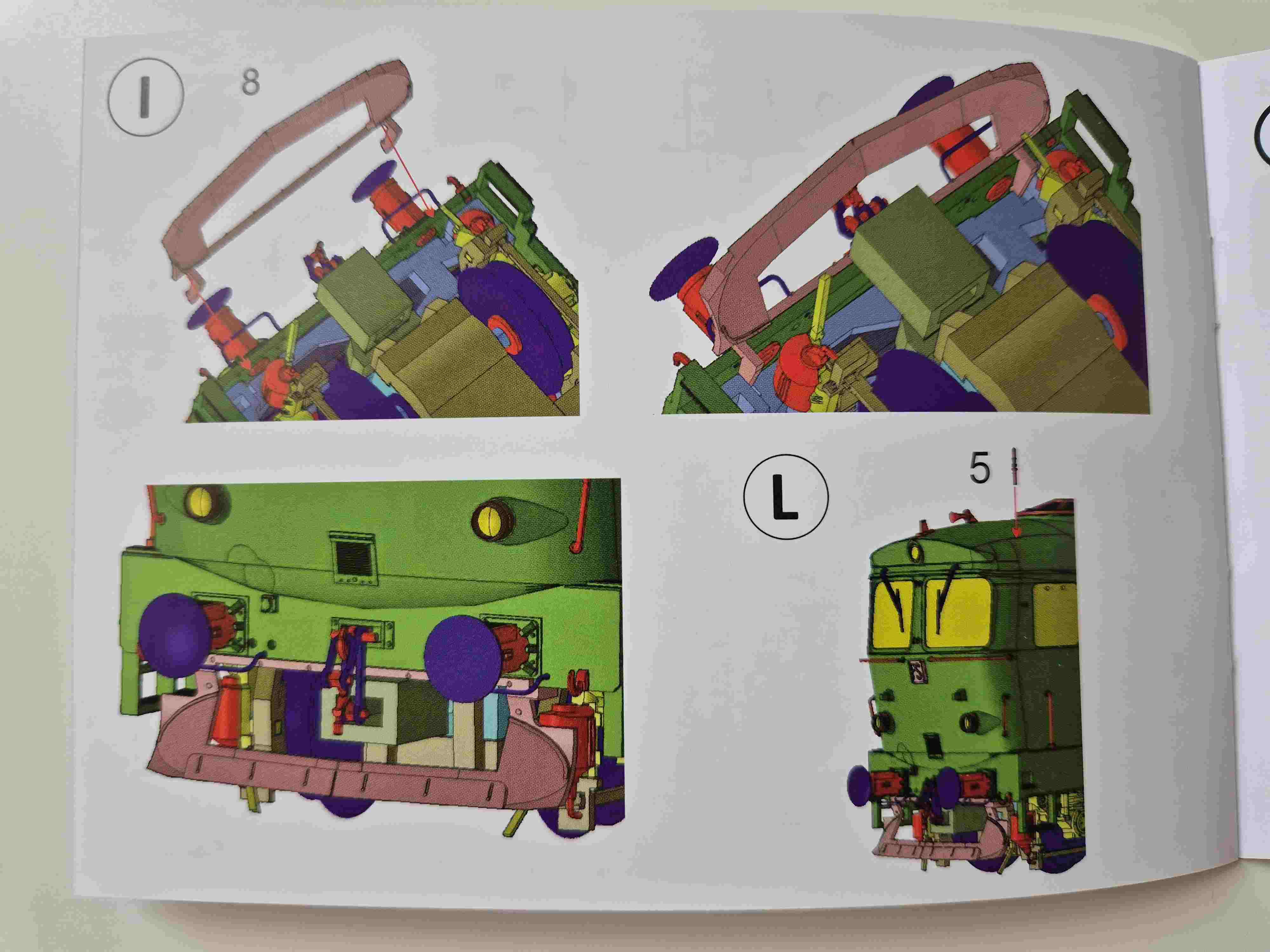

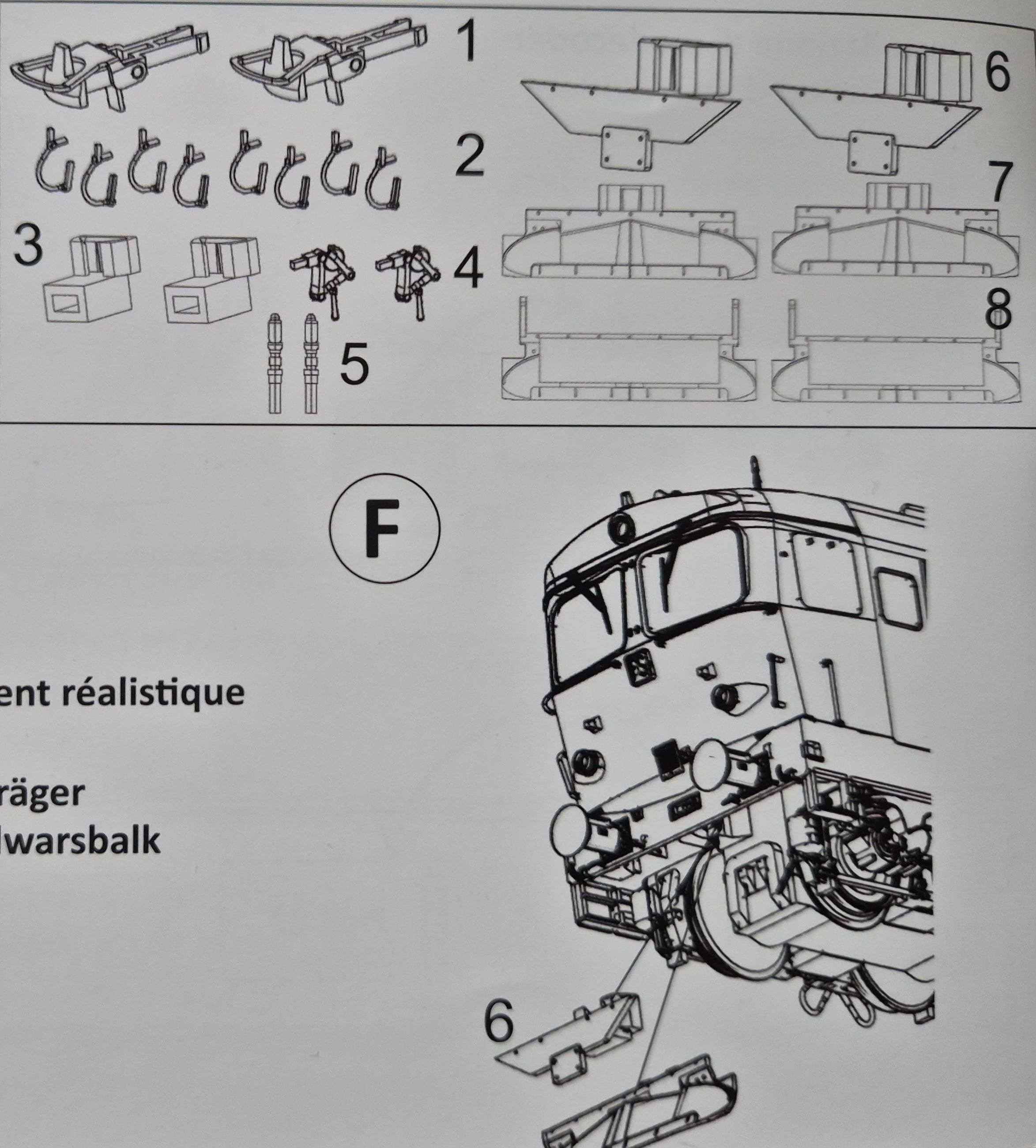

Estratto libretto Os.kar.
Dario

Buonasera a tutti,
qualcuno ha montato gli aggiuntivi sulla D345.1088?
Io ho iniziato nel pomeriggio e ho trovato delle problematiche non di poco conto...
I fischi si piegano nel metterli in posizione all'interno dei propri fori e, la cosa più difficile è inserire nelle loro sedi i tubi della condotta principale e della condotta generale.... Non entrano e sinceramente non saprei come fare, anche se l'ultima possibilità sarebbe quella di allargare un po' i fori, ma ho paura di fare danni....
A voi com'è andata? Siete riusciti a montare gli aggiuntivi? E per i tubi delle condotte pneumatiche come avete risolto?
Grazie dell'attenzione.
Saluti,
Emiliano

Si i fischi sono molto fragili io li ho inseriti nei fori senza forzarti.
Per le condotte non so ho optato per testate da plastico con voleri aperti.
Dario

Girapunte a mano e pinzetta.
P.s.
Ogni tanto leggo di soluzioni che io trovo allucinanti ma per educazione chiamerò "estemporanee".
Al modellista medio non servono stazioni per la saldatura, sabbiatrici o altro per i modelli in ottone, non serve avere un aerografo e un compressore per verniciare i modelli ma almeno un cutter (non un taglierino da imbianchino...), un girapunte a mano con un set di punte comprese da 0,3 a 1 mm,un set di lime a coda di topo e un paio di pinzette dovrebbero essere la dotazione base. E parlo di attrezzatura specifica per modellismo che costa di più di quella che si trova nei negozi di bricolage ma costa comunque meno di un carro a 2 assi e vi evita disastri sui modelli.

Grazie mille, per il tuo consiglio.
Saluti,
Emiliano

Ciao, ti confermo, che anche io che l'ho digitalizzata con Esu v.5 e tutte le uscite sono attivabili singolarmente: luci bianche, rosse, terzo faro, cabine e ventola di raffreddamento.
La ventola, inoltre, è regolabile tramite CV, personalmente ho abbassato la velocità di rotazione tramite lokprogrammer. Inoltre, aggiungo, che i vomeri sono facilmente installabili e che i respingenti hanno ricevuto un notevole aggiornamento, con nuovo fusto e custodia. Infine, consiglio di alesare leggermente i fori degli aggiuntivi, dato che sono molto precisi e non sempre si riesce a montarli agevolmente.
