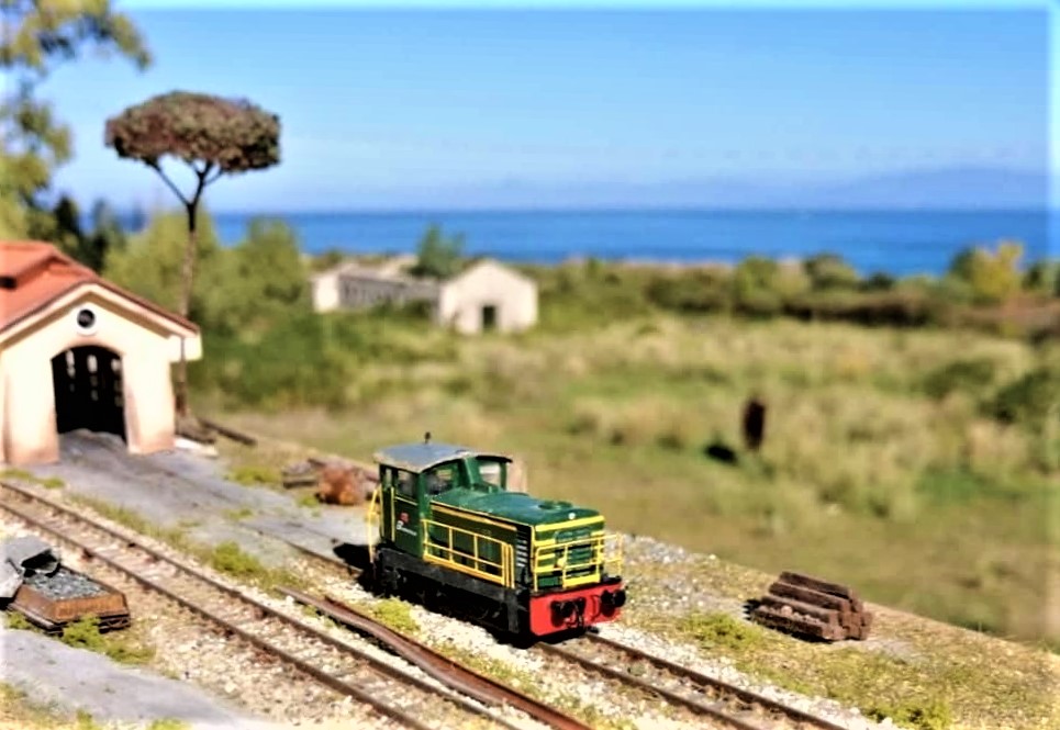

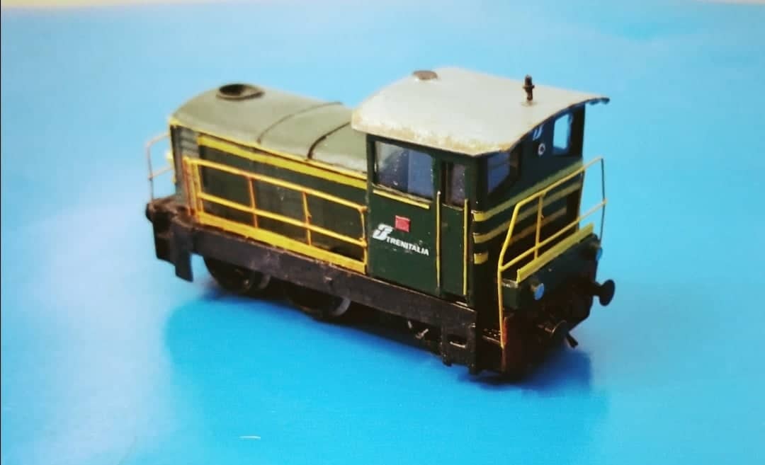

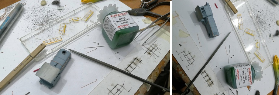

Pochi giorni fa ho dipinto la mia D245 in scala N autocostruita.Con i PURAVEST mi sono sempre trovato benissimo!
Spero vivamente che non cessino la produzione :(
