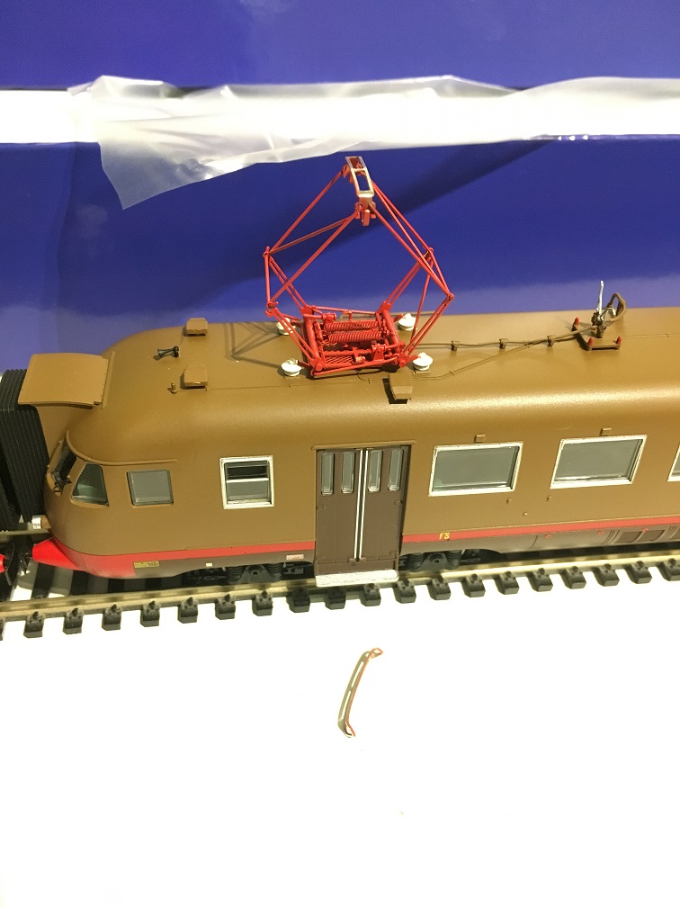

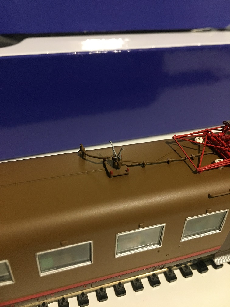

Dato che questo filetto è stato aperto appositamente (e giustamente)per documentare le esperienze di tutti con questo modello vi racconto la mia.
Modello acquistato online, appena aperto mi sono trovato di fronte a:
Uno strisciante pantografi vagante
540 panto senza strisciante.JPG [ 168.3 KiB | Osservato 3303 volte ]
Scaricatori tensioni che andavano per conto loro
ALe 540 scaricatore corna spostato.JPG [ 197.96 KiB | Osservato 3303 volte ]
Ma soprattutto a questo obbrobrio su uno dei frontali della Le 540...
Le 540 fessura appena aperta scatola.JPG [ 164.72 KiB | Osservato 3303 volte ]

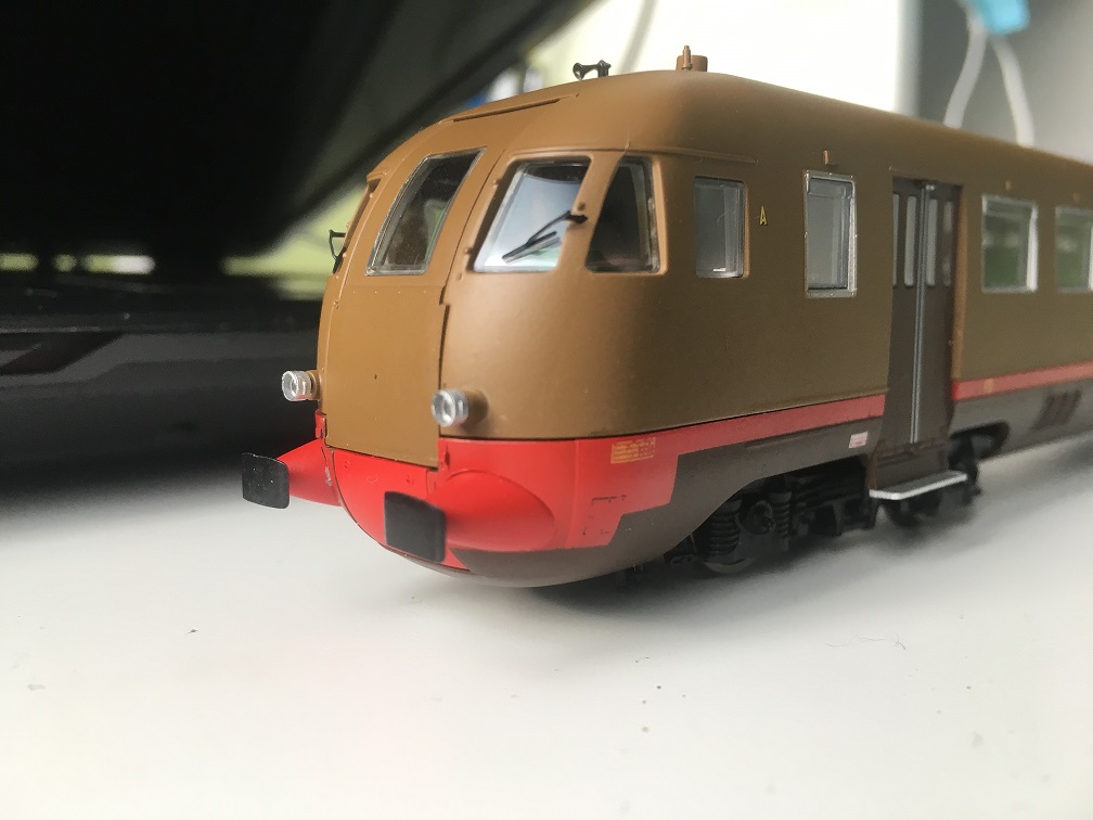

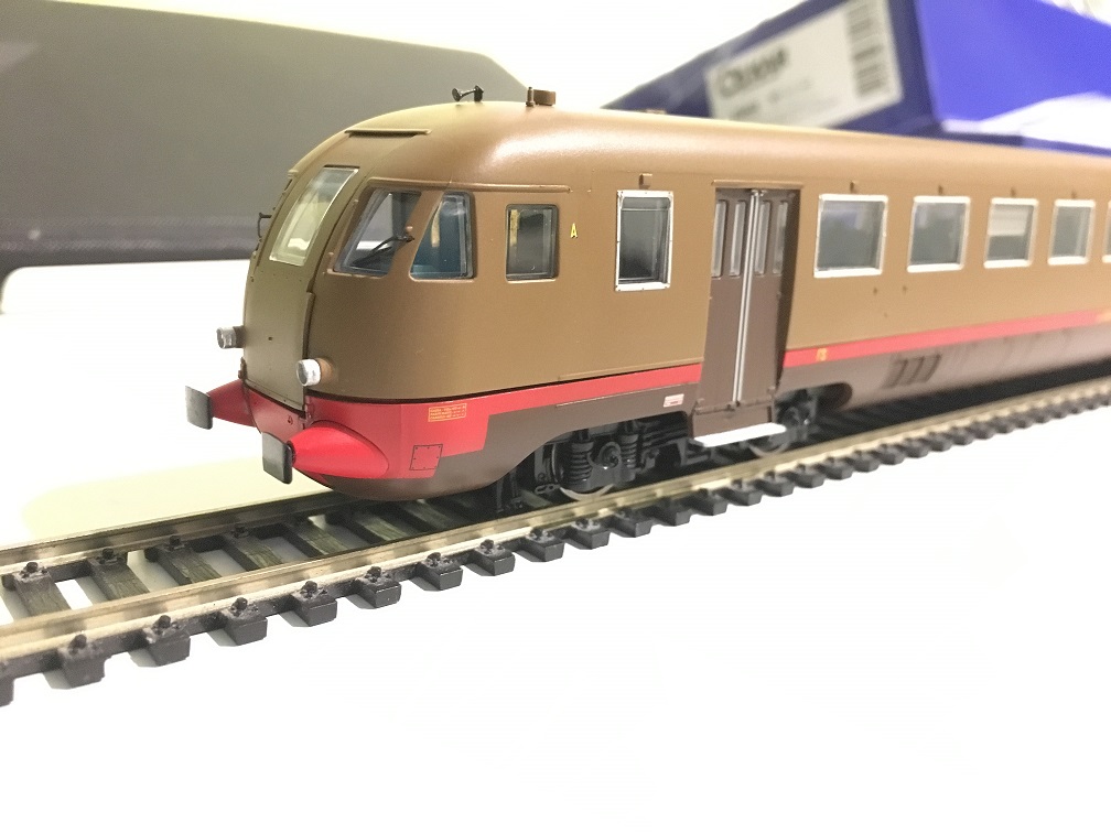

Tra il raggelato e l' inca@ato mi sono deciso a smontare il modello e ho preso trovato il motivo dello sbadiglio delle casse...

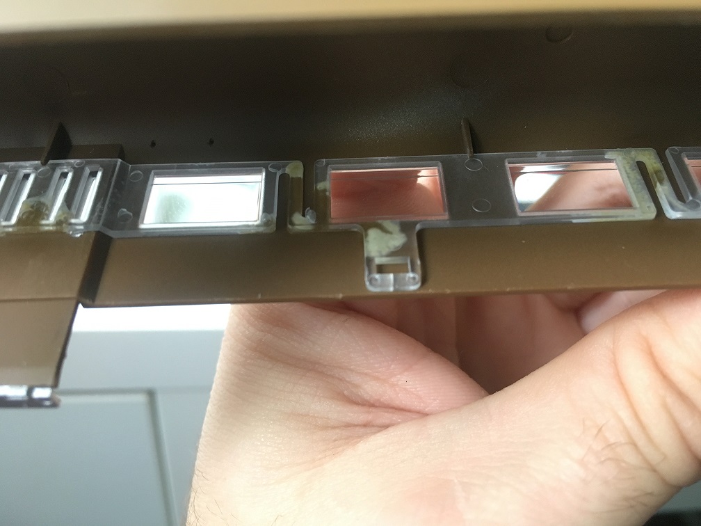

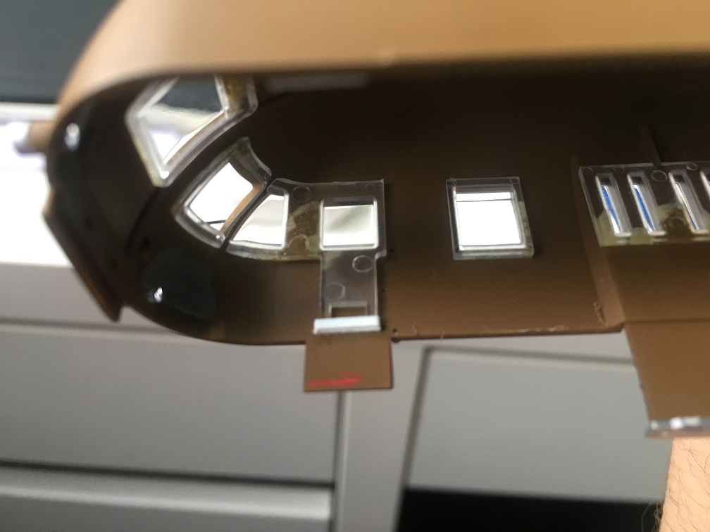

I trasparenti, in basso, hanno un incastro di riscontro per i dentini situati sul telaio: la parte inferiore di ben TRE di essi nella mia Le 540 era rotta, quindi ho dovuto riconstruirli ex novo con profilati di plasticard Evergreen incollati con cianoacrilico in sede.
Le 540 incastro trasparenti ok.JPG [ 180.72 KiB | Osservato 3303 volte ]
Le 540 incastro trasparenti rotto.JPG [ 138.82 KiB | Osservato 3303 volte ]
Dopo questa operazione la fessura esagerata si è significativamente ridotta pur rimanendo percettibile (ma non molto di più rispetto alle 840 Vitrains, direi che siamo li).
Le 540 Oskar fessura migliorata.JPG [ 139.67 KiB | Osservato 3303 volte ]

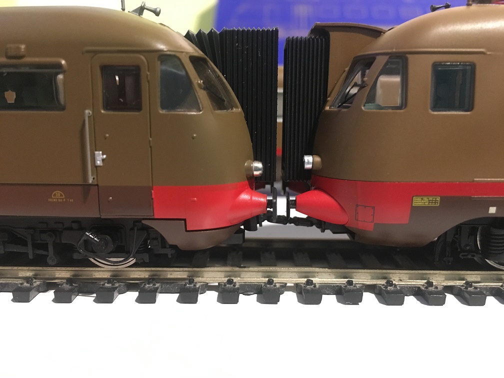

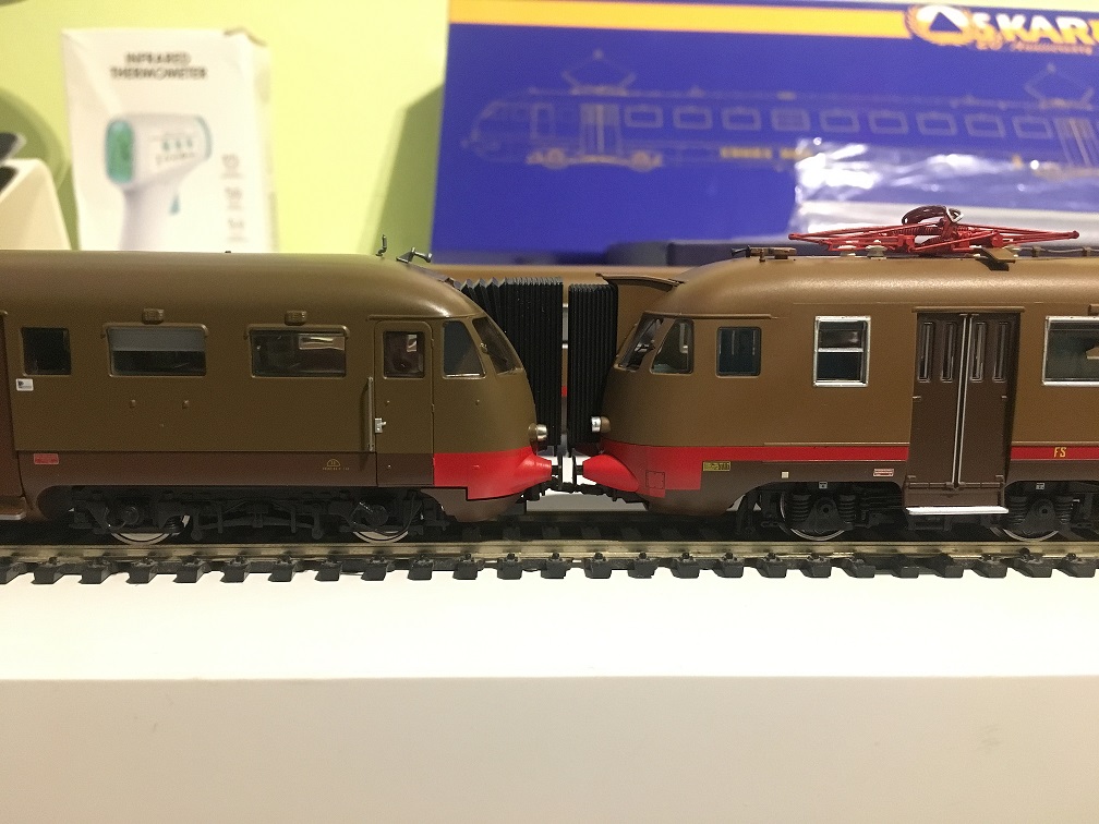

Chiudo con due immagini della ALe 540 accostata con la barra apposita fornita da Oskar ad un Le 840 Vitrains.
aggancio Le 840 Vt e Le 840 Oskar.JPG [ 209.14 KiB | Osservato 3303 volte ]
deettaglio ALe 540 + Le 840 VT.JPG [ 195.48 KiB | Osservato 3303 volte ]

Comunque, in tema di "giunzione" tra cassa e sottocassa, direi che le fessure presenti sul modello Vitrains (che non posseggo) mi paiono molto più marcate (e, penso, non risolvibili).

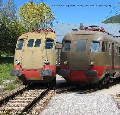

Ma, fari e mantici non dovrebbero trovarsi alla stessa altezza nei due modelli?
please, potresti precisare quale portagancio è montato sulla Ale540? quello più basso, di solito di serie, o quello più alto, in bustina aggiuntivi?
 Oggetto del messaggio: Re: OS.KAR Ale540 codice 2060
MessaggioInviato: giovedì 10 dicembre 2020, 23:28
Messaggi: 1072
Località: roma
forse no, .. :-)
