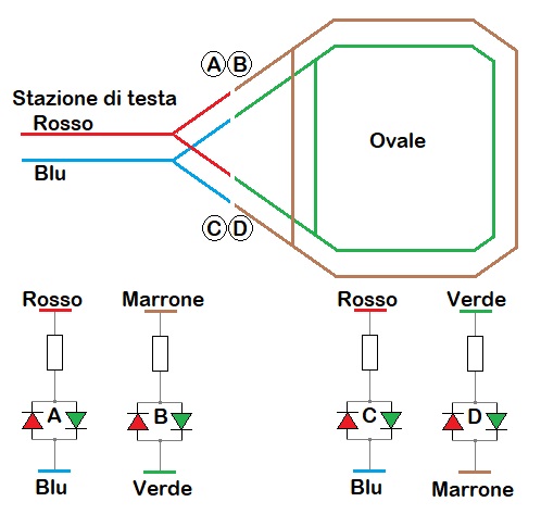

E se ..
Schema sezionamenti - 2.jpg [ 50.22 KiB | Osservato 1909 volte ]
Spiegazione :
Esistono leds bicolori a 2 terminali.
Alimentati con una polarità si illuminano di rosso. Invertendo la polarità, si illuminano di verde.
Nel nostro caso basta mettere una resistenza da 1 kOhm 1/2 Watt in serie a ciascuno.
Potrebbero essere fissati su un quadretto visualizzatore disegnato come sopra.
Due alimentatori, uno per la stazione di testa, l' altro per l' ovale.
Quando un convoglio si avvicina al punto di passaggio da un alimentatore all' altro, è sufficiente controllare la luminosità dei leds del punto interessato :
- stessa luminosità (circa) e stesso colore : ok, si può procedere
- luminosità di un led molto diversa dall' altro : regolare la manopola dell' alimentatore di destinazione
- colori diversi : cambiare senso di marcia all' alimentatore di destinazione
Quando i due leds del punto che si stà per impegnare concorderanno, saranno ovviamente discordi gli altri due leds.
Per gli elettrotecnici con più di 18 mesi di esperienza, e che si siano ostinati a leggere ugualmente,
un sistema simile usava tre lampade per avviare i generatori trifase sulla rete di alimentazione e sincronizzarli.
Quando le tre lampade stavano spente, il sincronismo era raggiunto.
Questo è leggermente diverso, ma dovrebbe funzionare.
Stefano Minghetti

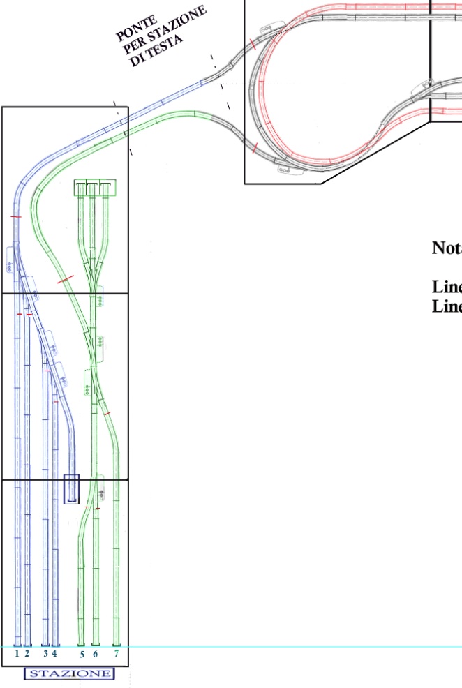

Ho aggiornato lo schema e inserito anche un piccolo deposito.
Ora la linea nera non ha più il cappio e quindi non va in corto. Ho pensato di colorare di blu e verde la stessa linea nera che si divide dopo il ponte.
Binari 1-2-3-4 linea nera-blu, con un piccolo deposito per locomotiva da manovra. Binari principalmente usati da elettrotreni ad alta velocità, che non necessitano di cambio locomotive.
Linea 5-6-7 linea nera-verde per treni Diesel, a vapore con carrozze al seguito e deposito per tre locomotive, con scambio triplo.
Con il sezionamento prima del ponte attivo, posso usare un trasformatore per fare varie manovre, mentre sulla linea nera gira una locomotiva.
per marco_58,
Puoi indicarmi dove mettere i led?
Ho già un alimentatore che ha un fusibile sull'uscita del polo positivo (cavo rosso) ne cercherò altri due da mettere sul secondo e terzo, è sufficiente il cavo rosso o devo anche inserirlo sul cavo nero?
Tra i sezionamenti prima e dopo del ponte ci sono su un binario mt 1,80 e sull'altro dopo la modifica più di mt 2. Un vagone passeggeri misura circa 25 cm, quindi ce ne stanno 7 su un binario e 8 o più sul secondo ma non so neppure se li metterò tutti, quindi da questo lato sto abbastanza tranquillo. Ma può un trasformatore essere spento e ricevere la corrente da un altro trasformatore? Si danneggia ugualmente?
Posto il nuovo schema.
Beppe

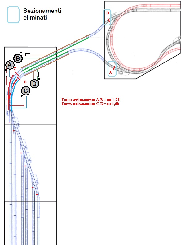

Posizione e collegamento leds - 1.jpg [ 94.11 KiB | Osservato 1565 volte ]
Per esplicitare l' idea dei leds che avevo suggerito, ecco quì sopra uno schemino.
A, B, C e D sono i leds. Il pallino indica il terminale più lungo di ciascun led.
Se i due leds vicini hanno lo stesso colore e circa la stessa luminosità, allora si potrà passare da un alimentatore all' altro.
Se ci sono domande, ponetele.
Si possono usare :
- resistenza FARNELL 1 kOhm 0.5 W, per esempio : FARNELL 2329571
- led bicolore a due terminali, per esempio :
* BIVAR diametro 3 mm codice 3BC-3-CA-F acquistabile da FARNELL 2114517
oppure
* KINGBRIGHT diametro 5 mm L-57EGW acquistabile da FARNELL 1142560
* portaled da pannello acquistabile da FARNELL 8576378
Con la resistenza da 1 kOhm che ho indicato scorrono circa 10 mA a 12 V.
In proporzione la corrente si abbassa all' abbassarsi della tensione, con essa la luminosità, fino a circa 2..3 V.
Gli alimentatori tradizionali, costituiti da trasformatore variabile e ponte raddrizzatore, non hanno guasti se messi in parallelo alla stessa polarità.
Se messi in parallelo con polarità invertita (cosa da evitare comandando opportunamente gli interruttori) interviene il disgiuntore termico.
Per quelli elettronici, non sò esattamente quale sistema sia stato scelto. Potrebbe essere una configurazione che eroga corrente, ma non la assorbe, quindi con vincoli simili a quelli a ponte raddrizzatore.
Non sono in grado, però, di dare garanzie, specie di non fare danni da 1.500.000 Euro (!).
Se costruirai un sistema simile, poi lo potrai mostrare a pagamento. Potrai anche mettere in vendita un opuscolo con la descrizione del sistema a led sopra descritto. Non ti chiedo soldi. Sei libero di farlo.
Nota sulla tua stazione semplificata.
In pratica, sono due stazioni affiancate.
A Sassuolo ci sono due stazioni di testa, situare a poca distanza fra esse.
Se le si avvicinasse, ruotandone una, diventerebbero come la tua ipotesi.
E', però, una situazione strana.
Un treno può uscire solo verso la linea da cui è giunto. Dovrebbero avere deposito locomotive, sosta veicoli e scalo merci duplicati. Ancora strano.
Ritornando alla stazione di testa unica, avrebbe il vantaggio di poter fare ripartire il treno verso entrambi i sensi di marcia nell' anello.
Se fosse un sistema Marklin, non avresti alcun problema elettrico. Con sistema corrente continua occorrono queste attenzioni.

Per BRENNERLOK
Il fatto di separare la stazione terminale in due è solo per evitare complicazioni elettroniche. Avevo così pensato: la stazione divisa linea blu ospita solo elettrotreni, l'altra loco diesel e elettriche
e locomotive avendo una piccola rimessa di 3 locomotori. Vero è che se si esce dalla stazione verde, si rientra poi nella blu e se si esce dalla linea blu si rientra nella verde. Ma l'aggiustamento di questa incongruenza si può evitare rifacendo entrare il convoglio con loco in retromarcia dalla stessa parte di dove è uscita. Si, mi rendo conto che è bizzarro e anche poco logico! Ma nel primo caso che ho disegnato, quello con una sola sezione di testa certamente posso scegliere il binario da dove uscire e rientrare nel circuito nero, girando in senso orario o antiorario, ma mi rimane sempre il problema della mancanza di un deposito e del cambio dei locomotori o locomotive di testa.
Per ste.klausen21 alias Stefano, grazie infinite per lo schema che hai indicato e che penso sia alla mia portata e penso di poterlo realizzare tranquillamente. Cosa intendi per Led vicini? A/B sono vicini oppure A/C?
Avere la stessa luminosità significa che i due trasformatori (linea nera e linea blu) devono avere la stessa tensione? Se è cosi per entrare in stazione dovrei avere un voltaggio di 3/4/5 volt e pure per il resto del circuito? Come faccio quindi a manovrare in stazione a 5 V mentre nel circuito nero gira una loco a 12 V?
A volte siccome il percorso è lungo li faccio viaggiare a 17 volt, specie i tgv.

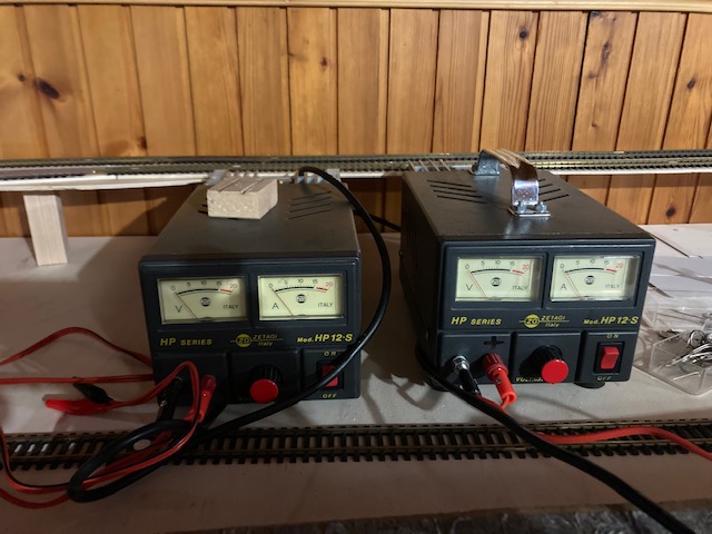

Intanto posto al foto di due trasformatori HP Zetagi che utilizzo (4-17 V) ma ho anche 2 trix (0-14 V).
Oltretutto gli Zetagi non hanno l'inversione di polarità, ma penso che si possa trovare qualcosa che faccia questo servizio.
Posto foto dei due trasformatori e successivamente le foto del plastico così come si trova al momento.
I tre lati misurano rispettivamente: mt 6,40 (contro il perlinato) 6,10 (tra le due finestre) 3 mt plancia corta con stazione di testa ( e potrebbe continuare per altri 3 mt)
IMG_2575.jpg [ 88.68 KiB | Osservato 1539 volte ]

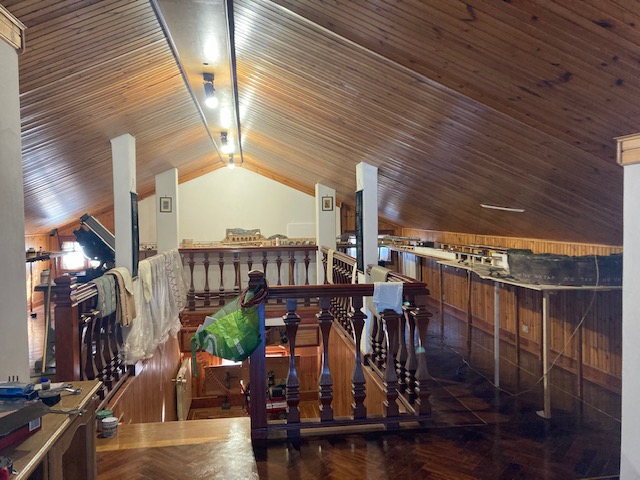

Visione della pate di mansarda (circa la metà)
Beppe
IMG_2577.jpg [ 110.9 KiB | Osservato 1539 volte ]

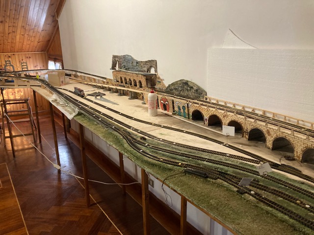

Lato destro (contro le perline) manca il pezzo iniziale con le due curve in galleria.
IMG_2579.jpg [ 108.03 KiB | Osservato 1538 volte ]

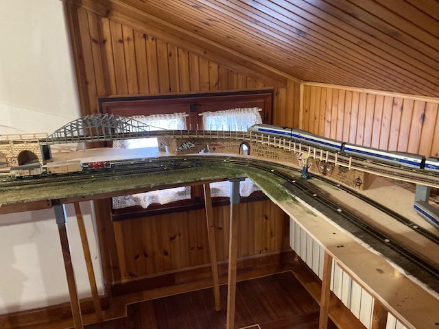

lato finestre
IMG_2580.jpg [ 103.6 KiB | Osservato 1538 volte ]
