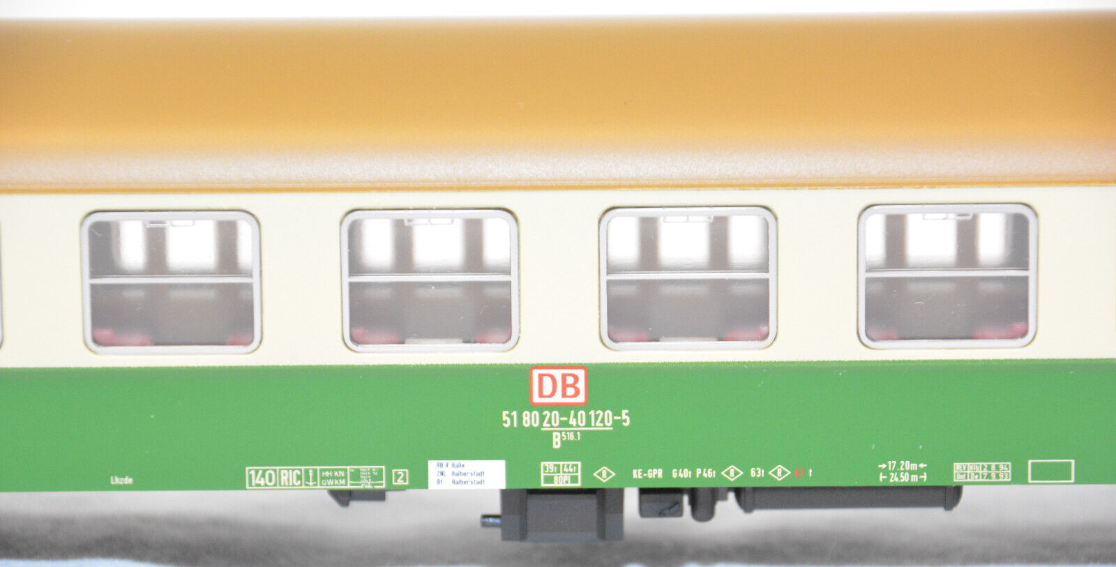

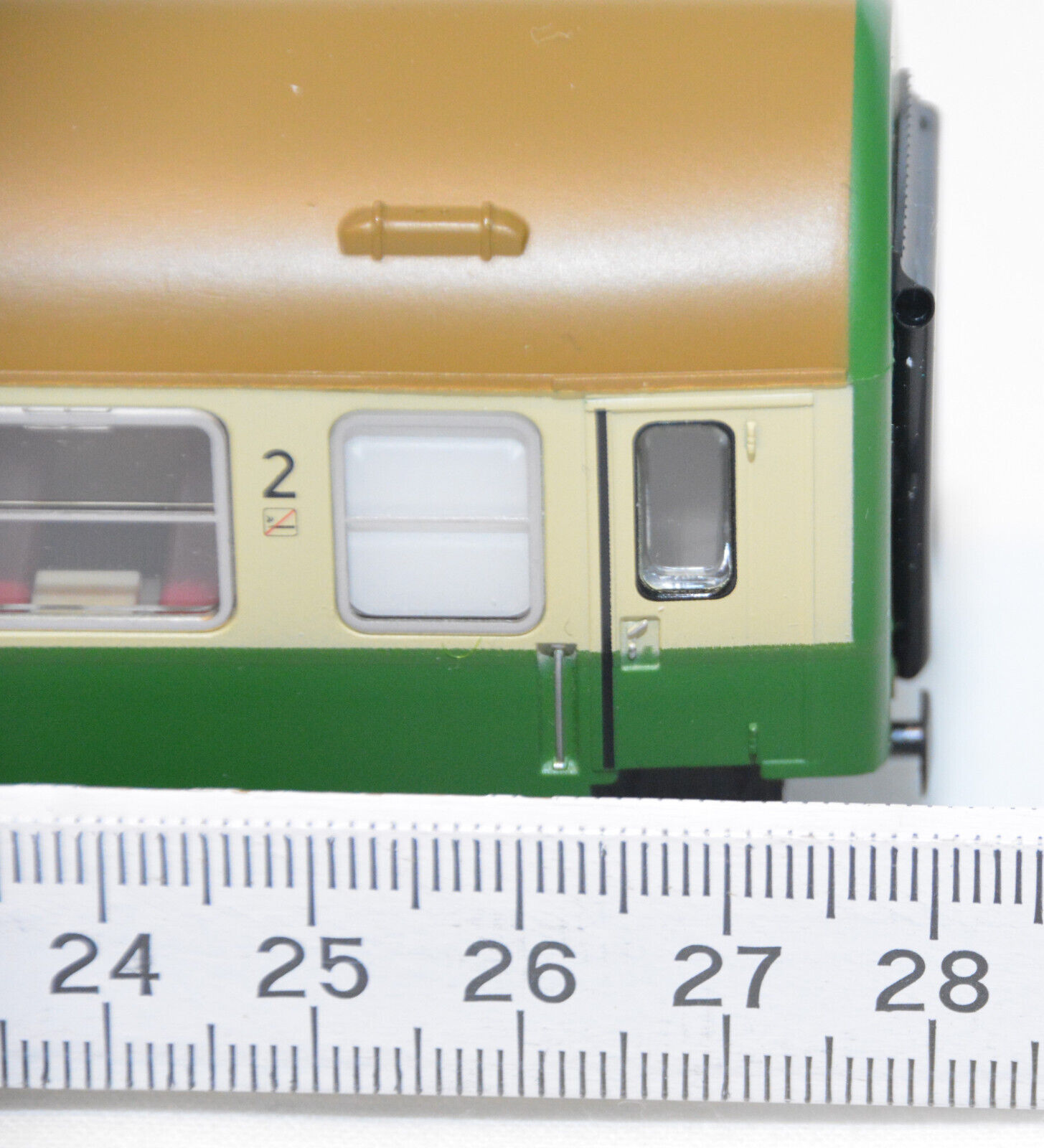

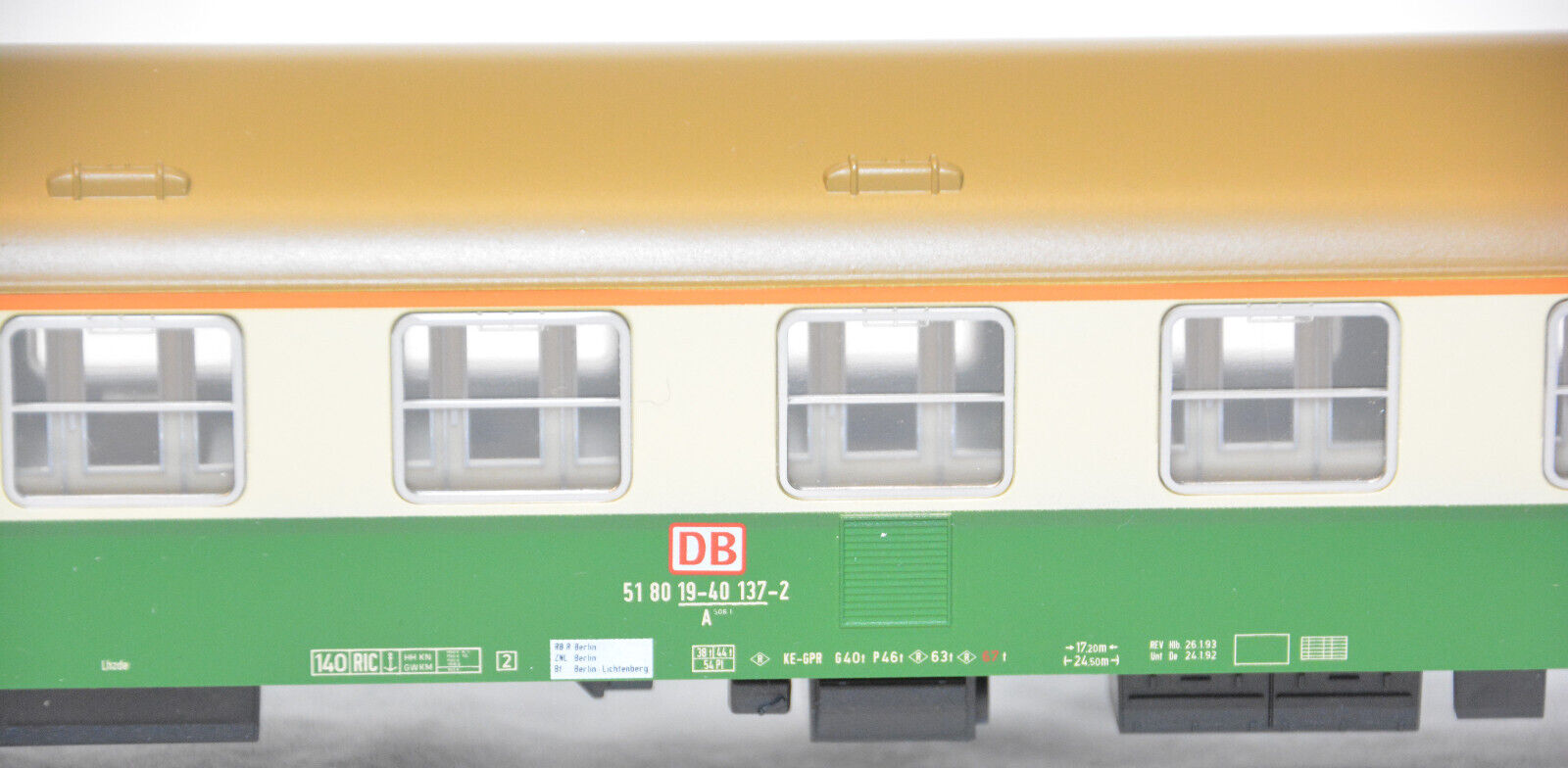

Allego due foto, ove si vede la lunghezza della vettura al vero (appunto 24,5 m) nonchè un'estremità del modello a cui è stato accostato un righello, presumibilmente per indicare la lunghezza dello stesso in scala (28 cm, quindi la riduzione sarebbe esattamente 1:87).
Resta da vedere da dove saltano fuori i 25 o 26 cm misurati da Marco sulla sua vettura - forse Sachsenmodelle ha realizzato delle versioni differenti, in scala diversa ma con lo stesso codice articolo?...
Ho ricontrollato è la mia vettura verde/avorio è assolutamente lunga circa 25 cm da respingente a respingente, quindi NON è in scala 1/87, ahimè, direi che si tratta proprio della malefica scala 1/100 (applicata solo alla lunghezza, fra l'latro, perché messa di fronte alle altre due che ho che sono in scala, altezza e larghezza sono identiche.... :? )
Confermo poi che le altre due carrozze identiche verde/avorio di Sachsenmodelle che ho /una di 1a e una di 2a fra l'altro) sono parecchio più lunghe, infatti la lunghezza reale stampigliata sopra, per entrambe, è di .. 26,40 metri ! Entrambe sono in scala esatta, lunghe 30 cm ... La carrozza di prima per identificarla, ha il numero 51 80 10 - 43210 - 3 .... Quindi sono esistite anche carrozze con questa livrea delle Db, ma lunghe come le carrozze più moderne?
