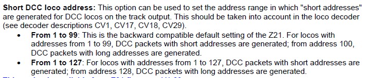

Ok ho capito, ma in pratica cosa devo fare per arrivare a 127 ?
 Oggetto del messaggio: Re: Centraline digitali a confronto
MessaggioInviato: sabato 23 marzo 2024, 20:33
Messaggi: 1767
Ugozav,
per la loco che vuoi gestire con l'indirizzo 101, non impostare la CV1 =101, ma come indicato da Luca, prova così:
- imposta la CV17=192
- imposta la CV18=101
- attiva il bit[5] della CV29 (in pratica aggiungi 32 al valore della CV29).
Ora prova a selezionare l'indirizzo 101 sulla Z21 e prova se funziona.
Se vuoi dare l'indirizzo 127 alla loco, fai come detto sopra e imposta la CV18=127.
Questo vale solo fino a 255.
È un'impostazione che si fa con il Maintenance Tool. Comunque è utile che impari ad usare gli indirizzi lunghi.

Mi sono perso qualcosa ? Da specifica DCC-NMRA il formato del pacchetto con indirizzo corto è a 7 bit con indirizzo valido da 0 (brodcast) a 127

Io non ho la Z21, ma stando a quanto detto qui:
morenji ha scritto:
..................., la Z21 di default è configurata per gestire gli indirizzi 1-99 come corti e da 100 in su come lunghi. Questa impostazione è modificabile, fino a gestire gli indirizzi 1-127 come corti, oltre come lunghi
Inoltre l'indirizzo 101 lo puoi impostare corto o lungo, come ti pare.

E' scritto nel manuale.
Inoltre, anche la centrale Lenz mi pare funzioni allo stesso modo (ripeto mi pare)
Z21.jpg [ 62.92 KiB | Osservato 1739 volte ]

Allora meglio impostare la z21 allineandola alalo standard DCC 1-127 ;)

Mah..., di fondo non capisco la scelta di Roco.
Poi, conscio dell'impostazione, uno può fare come preferisce.
MessaggioInviato: lunedì 25 marzo 2024, 21:38
Messaggi: 5088
... solo continuità col vecchio hardware (e coi vecchi utenti) ...

Grazie per i numerosi interventi,però non ho ancora capito come fare a “ impostare la z21 allineandola alalo standard DCC 1-127 ;)
MessaggioInviato: martedì 26 marzo 2024, 9:03
Messaggi: 337
Come detto, è una impostazione che si fa con il Maintenance Tool.
Lo scarichi da qui
https://www.z21.eu/en/products/z21-maintenance-tool
