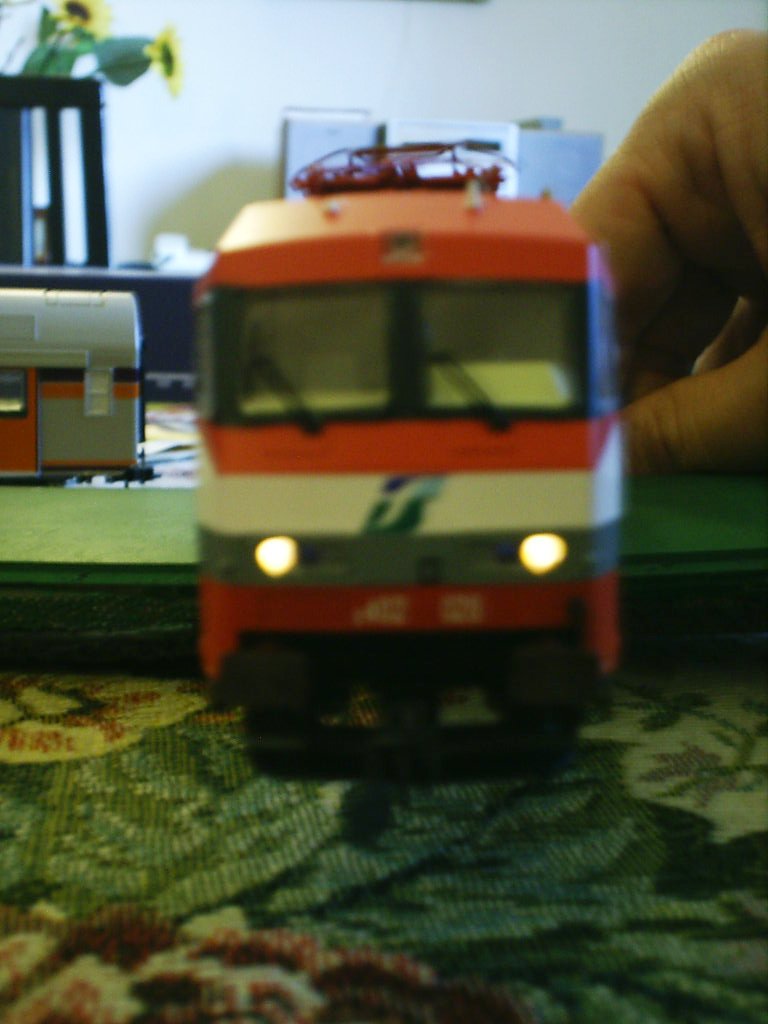

 Oggetto del messaggio: Re: E444 ROCO
MessaggioInviato: mercoledì 1 ottobre 2014, 20:46
Messaggi: 2829
Salvo se usi il giallo a volte ,se il riflesso blu del led a luce fredda è troppo intenso , da un risultato verdognolo (infatti blu e giallo insieme danno cio')
Con arancio questo non accade e la luce sembra piu' calda......... :wink:
per ciruxtrain: il colore si puo' passare anche sulla guida luce....ma sempre una passata per volta....
