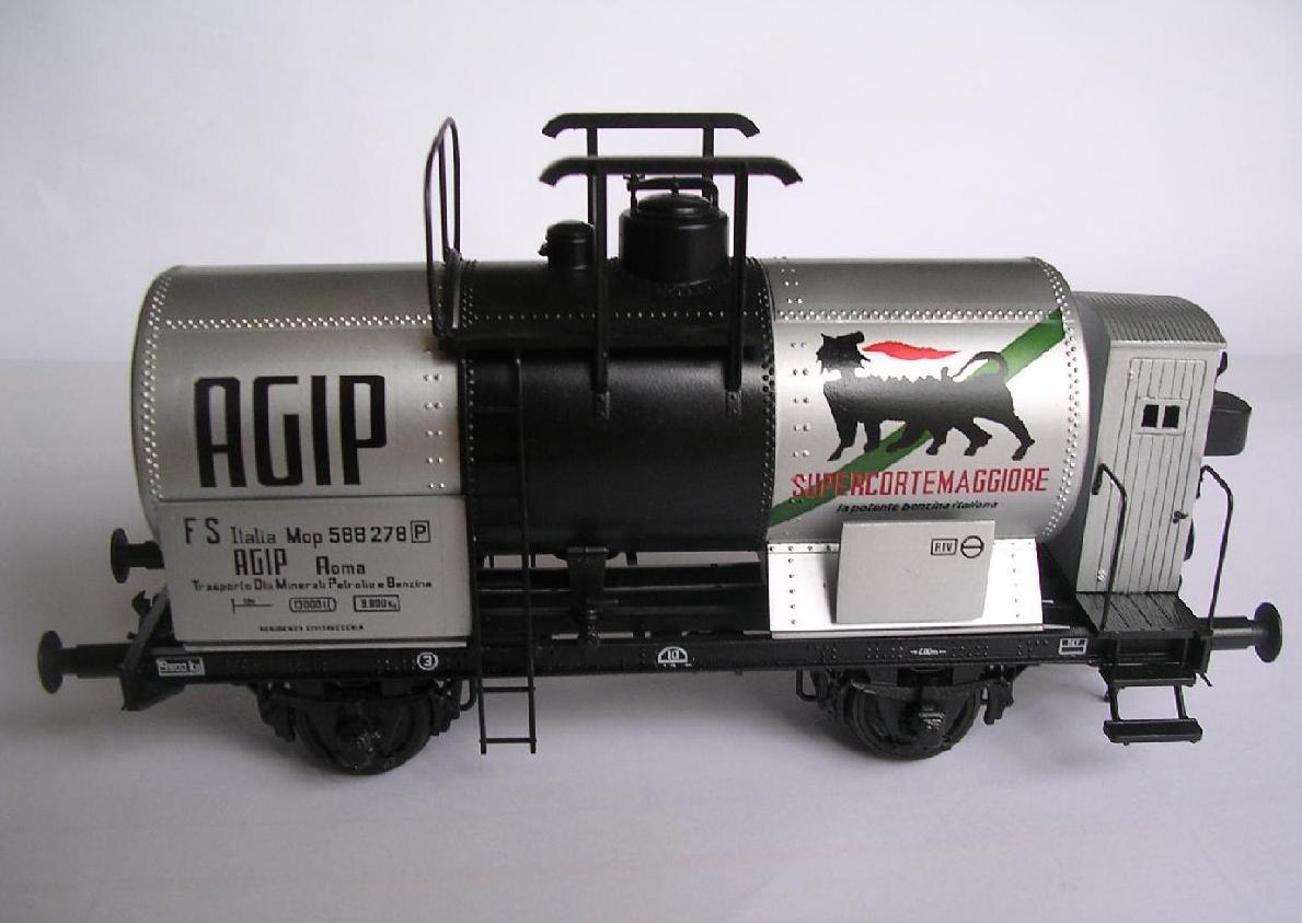

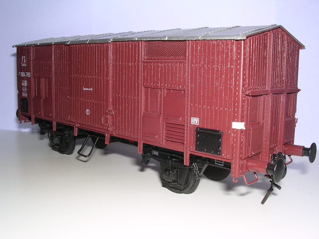

L'unica ricetta è rimboccarsi le mani e iniziare a farsi i modelli.......
Saluti "zeristi", Ennio
Carro F1004.JPG [ 165.03 KiB | Osservato 5526 volte ]
AGIP 2RES.JPG [ 86.99 KiB | Osservato 5526 volte ]

Molto belli, due esempi che in produzione industriale sarebbe facile realizzare e a costi ragionevoli.

Esattamente i tipi di modelli a cui pensavo io per potere iniziare a ragionare di 0 italiano in produzione industriale.
In particolare dell' F con marcatura RIV credo che non si dovrebbe fare fatica a venderne un po' di centinaia di pezzi in tutta Europa e, con qualche variante di stampo, a farne piu' versioni, aumentando ulteriormente le quantita'. Magari da vendere in cofanetto.
P.S.: complimenti anche da parte mia ad Ennio: sono veramente bei modelli; mi piacerebbe sapere come li ha realizzati: la cisterna mi pare un' elaborazione da produzione industriale, ma l' F sembra autocostruito in toto.

Ciao Stefano, innanzitutto grazie per l'apprezzamento.
Hai pienamente ragione. La cisterna è su base 0 Scale Models (acquistata su ebay Germania a 25 euro) di cui ho "girato" il verso della caldaia, ho sostituito il grosso e sproporzionato rubinetto per lo svuotamento con uno piccolo e "scatolato" fatto in resina. Boccole FS tipo 40 in metallo bianco (fatte fondere da un amico di Biella specializzato in auto 1/43) e garitta tipo Breda autocostruita in listelli di plasticard. Decals "home made" fatte con stampante laser.
Ne sto allestendo altre due diverse (sembre base 0 Scale) tutte e tre le cisterne sono dell'AGIP, riprodotte da una fotografia originale apparsa su un deplant pubblicitario di un noto e storico negozio fermodellistico milanese.
Il carro F è invece totalmente autocostruito seguendo la tecnica navimodellistica: struttura in compensato da 0,5cm, rivestimento longitudinale interno in listelli di pioppo 5x1mm, rivestimento verticale esterno in listelli noce 2x1mm, chiodini navali in rame. Ferramenta in profilati d'ottone rivettati a mano (rivettatrice della americana MicroMark), telaio e sospensioni in ottone, tetto e sportellistica in lastrina d'ottone. Boccole come sopra. Le uniche parti commerciali sono i respingenti molleggiati, i ganci di traino e le condotte del freno. Anche qui verniciatura nitro (Lechler) e decals bianche fatte su mio disegno da una azienda di decalcomanie di Senago (MI).
