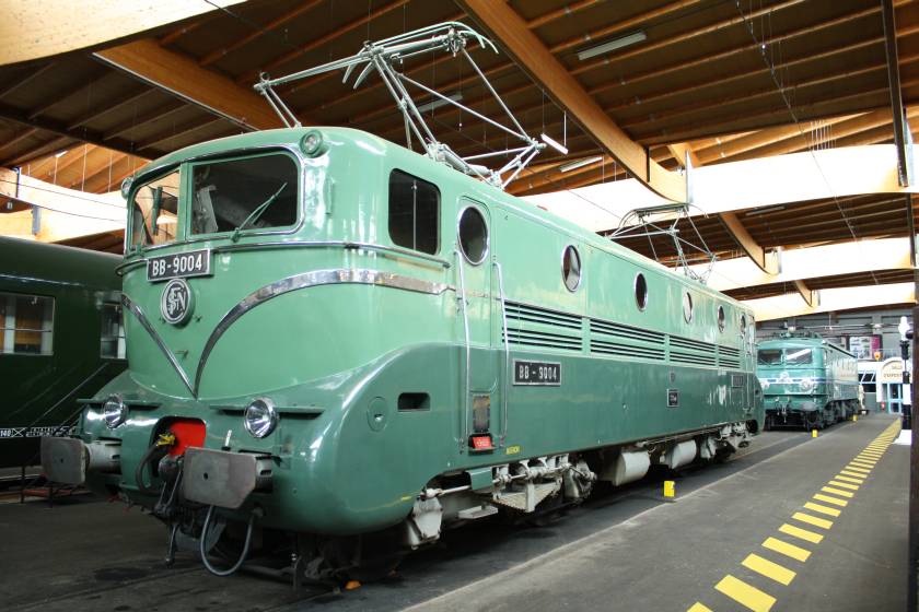

CC7107 e BB9004 hanno stabilito lo stesso record (331km/h) ad un giorno di distanza l'una dall'altra, rispettivamente il 28 e 29 marzo 1955. Ora si trovano una di fronte all'altra al museo di Mulhouse, o almeno lo erano due anni fa quando le vidi, entrambe con targa commemorativa del record sulle fiancate.
Eccole! :mrgreen:

BB9004_CC7107.jpg [ 93.83 KiB | Osservato 3085 volte ]
