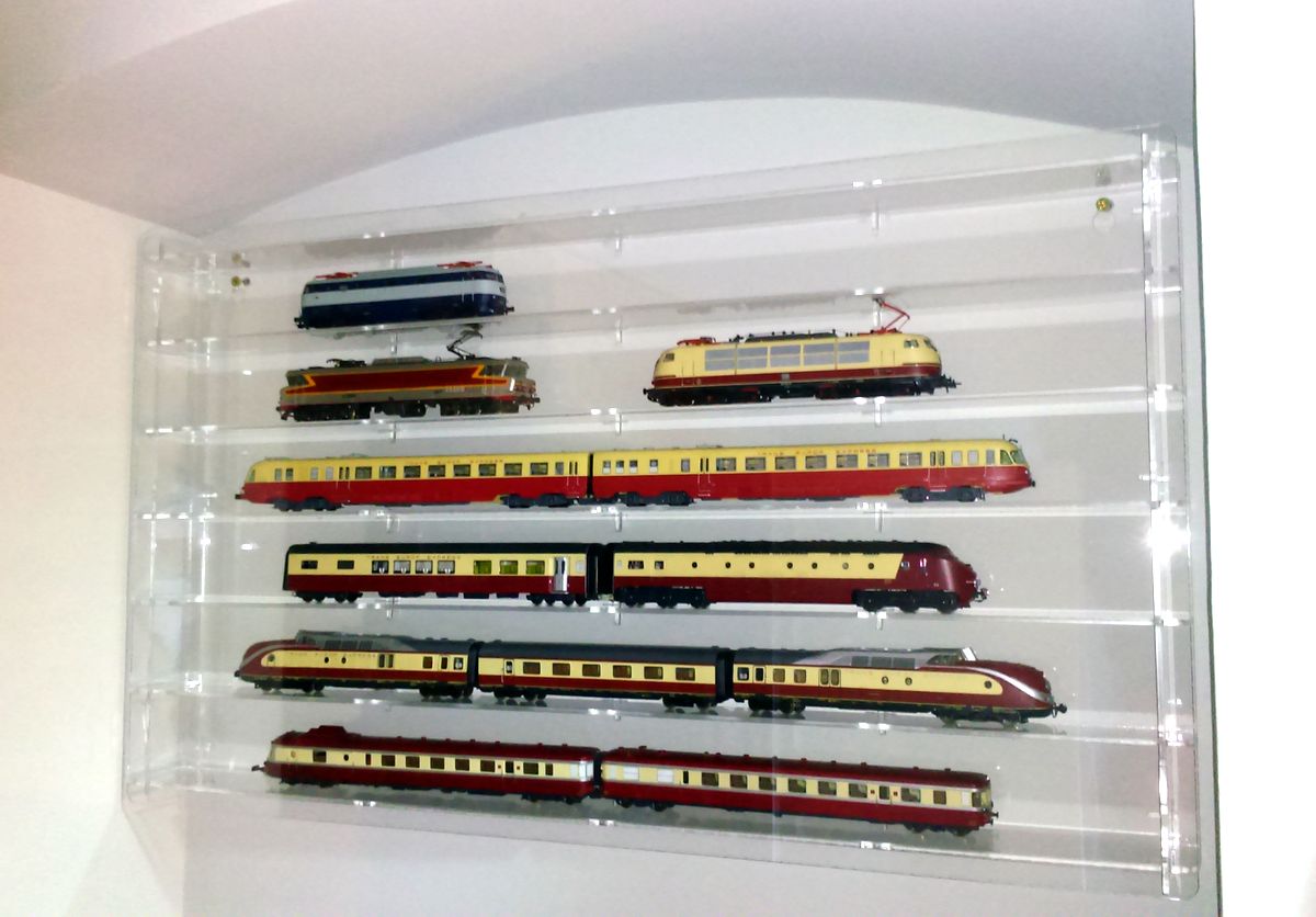

Ho ordinato qui http://www.sora-shop.com/ la settimana scorsa una vetrina su misura da 6 ripiani larga 85 e un espositore a gradini, per una libreria a vetri che ho.
Vi dirò come si presentano una volta montate.
Mi sembrano prodotti interessanti a prezzi ragionevoli.

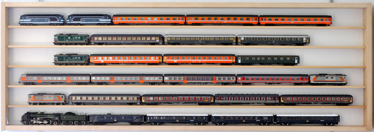

Questa l'ho realizzata io, lunga 150 cm e con plexi unico che si infilia da una scanalatura in un pannello laterale (si vede in basso a sx), non mi piacciono i due vetri scorrevoli che si sovrappongono.
Ripiani con scanalature profonde meno di 1 mm, per avre l'appoggio sul bordino ma non sulla ruota.
DSC_2941.JPG [ 190.15 KiB | Osservato 6006 volte ]
Avevo accesso alle macchine a controllo numerico di un istituto tecnico di falegnameria, con l'attrezzatura che ho a casa mi sarebbe impossibile realizzarla oggi.
In un brico centro vi fanno i tagli, ma non certo le scanalature per i bordini, per il plexi o quella sul posteriore in modo che il pannello di fondo sia a filo e non sovrapposto.
Fare un lavoro ben fatto richiede attrezzatura e manualità.

Bella , un pochino scomodo il pannello antipovere , ma decisamente ben fatta.
Io comunque sono sempre dell'idea che le vetrine tutte in plexiglass non hanno paragoni sia per la bellezza che per la semplicità nel togliere il pannello antipolvere ..io ne ho quattro, e ne sono estremamente contento. :wink:

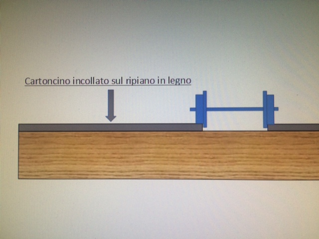

Ho pensato a questa soluzione: incollare sul ripiano due strisce di cartoncino parallele, distanti 16,5 mm (HO).
Spessore delle strisce determinato dalla scelta di far appoggiare i bordini o i cerchi.
Sopra a queste strisce di cartoncino si può eventualmente incollare un foglio stampato, con la riproduzione dell'asfalto, del ballast, ecc.
Per la scanalatura sul fondale, strisce di compensato spessore 1 cm, anziché di cartoncino.
Volendo riprodurre una linea a doppio binario, si possono ottenere anche i deviatoi molto lunghi, che l'effetto spanciamento realistico delle carrozze è sempre un bel vedere.
Anzi, disponendo di una vetrina molto profonda, si possono riprodurre anche scali ferroviari o binari passanti di stazione.
Per tutto ciò non serve una attrezzatura, ma una semplice manualità. :D

Ma l'obiettivo quale è? Allineare i rotabili?
Se è solo questo basta fare il contrario: una striscia di cartone o materiale plastico della larghezza che c'è tra i bordini (+ o - 14 mm), si salvano gli anelli d'aderenza, si semplifica il lavoro e di risparmia sui binari.
Hai ragione anche tu e non ti nascondo che l'avevo pensata pure io.
La differenza è che nel tuo caso si vedono le ruote e i bordini, mentre nel mio i bordini spariscono nella cava. Potrebbe fare la differenza.

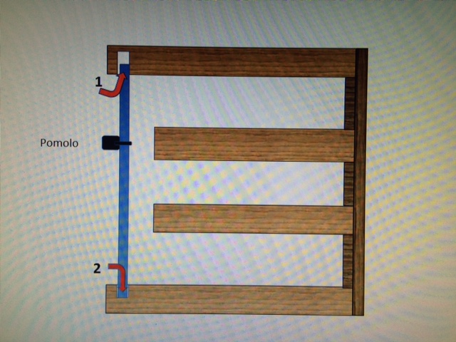

Parlando di vetri scorrevoli della vetrinetta, ci sono varie opzioni.
1) Due vetri (o plexiglass) posizionati su due cave parallele (due sopra e due sotto), da far scorrere una volta uno davanti all'altro e viceversa l'altro dietro al primo.
Questa soluzione permette di accedere solo a metà oggetti esposti per volta e offre un antiestetico impedimento centrale.
2) Un'altra soluzione è quella di far scorrere un unico vetro (o plexiglass) infilandolo da destra o da sinistra, ma bisogna disporre di spazio lateralmente alla vetrina.
3) Una terza soluzione è quella della foto: unico pannello trasparente, in alto una cava più profonda e in basso una meno profonda. Queste permettono di infilare tutto il pannello verso l'alto, lasciandolo poi cadere dentro la cava in basso, senza che cada in fuori. Non vengono occupati spazi laterali alla vetrina e non viene dimezzata le possibilità di approccio ai modelli. Il pomello raffigurato (uno a destra e uno a sinistra) facilitano l'operazione di aggancio, vanno posizionati a una distanza tale che ci si arrivi a prenderli con le braccia allargate e all'altezza di uno dei ripiani, per non impedire una corretta visione dei modelli.
Ovviamente ci sono tanti altri modi di fare una vetrina e a ognuno piacerà la propria.

Modellista ha scritto:
Hai ragione anche tu e non ti nascondo che l'avevo pensata pure io.La differenza è che nel tuo caso si vedono le ruote e i bordini, mentre nel mio i bordini spariscono nella cava. Potrebbe fare la differenza.
Infatti dipende dall'obiettivo..
Nel tuo caso presenti una superficie finita ma devi selezionare il materiale anche in funzione dello spessore e realizzare una posa molto precisa.
Con la guida interna, che si vede poco, hai indipendenza dallo spessore e una posa molto più semplice.
Qualunque sia il metodo ricordate di disporre sullo stesso ripiano solo rotabili con bordini quanto più omogenei possibile ... altrimenti, appoggiando sul bordino, si creano disallineamenti verticali fra i rotabili, brutti a vedersi soprattutto in corrispondenza dei respingenti.

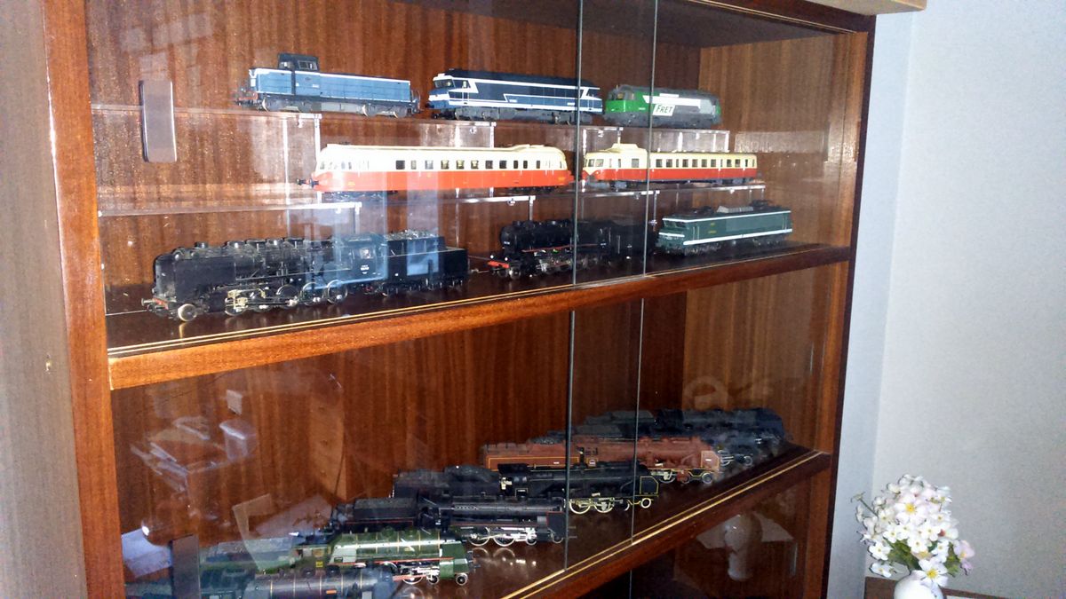

Si può anche posare i binari, che esteticamente è più realistico, e solo per la locomotiva inserire tra le rotaie un cartoncino bristol che sollevi il bordino di qualche decimo, in maniera che, impercettibilmente, le ruote con anelli non tocchino il fungo.
In effetti meglio trovare una soluzione solo per la loco piuttosto che imporre dei compromessi a tutta la composizione.

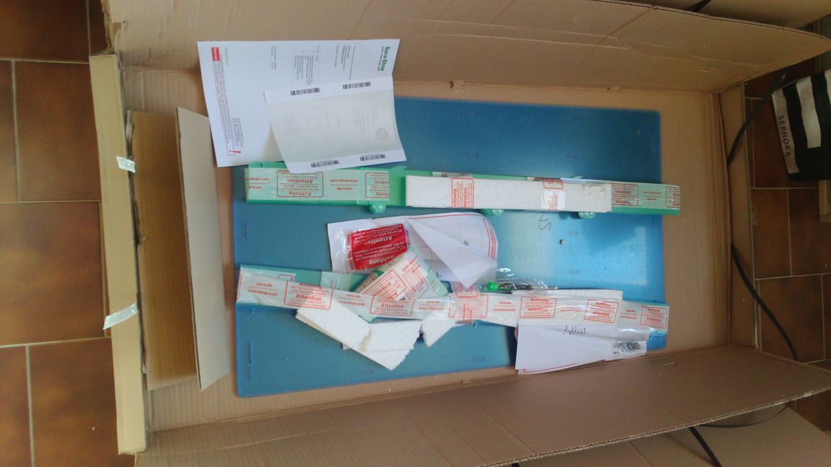

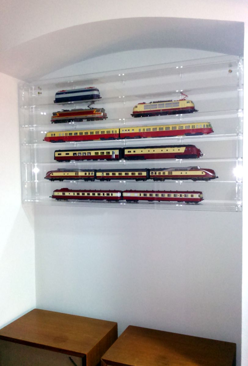

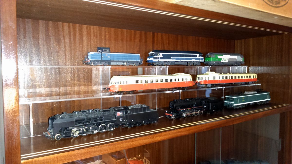

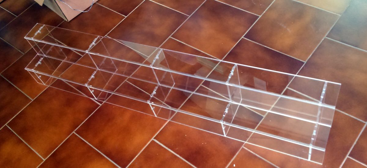

Arrivare e montate in pochi minuti la vetrina http://www.sora-shop.com/ l'espositore a gradini da inserire in una vetrina tipo libreria.
Entrambe su misura secondo le mie necessità.
Misure regolate in modo da avere ripiani alti 7 cm e profondi 6 cm.
Ottimo prodotto!
