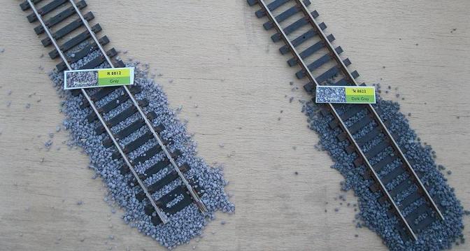

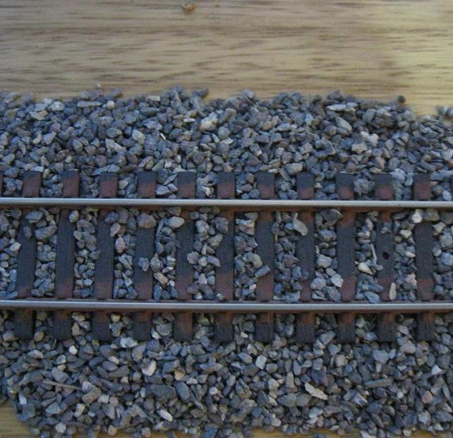

Gentili amici
Mi sto preparando all' allestimento della massicciata,da fare in opera con il metodo classico vinavil,acqua,detersivo ecc.
Non mi convince ció che sono riuscito a trovare in commercio,oltre alla colorazione che sicuramente si puó modificare ,non mi quadra il callibro del granulato,mi sembra troppo grande.
Nella seconda foto ci sono due tipi della Hornby.Nella prima foto si puó vedere sabbia da me setacciata con della rete a maglia piú piccola che sono riuscito a trovare,e mi sembra comunque troppo grossa.Se poi uso un colino viene troppo fina tipo farina.Voi cosa ne pensate,puó andare? poi c´e un prodotto della Woodland Scenics ma é decisamente troppo fino,forse adatto a scala N.
PS. Non badate alla scenografia,e buttata li la ghiaia a casaccio,giusto per rapportarla alle traversine,il tutto a secco.

Effettivamente anche a me sembra un po' troppo grossa, forse più adatta alla scala 0 che a quella H0.
Secondo me dovresti sceglierne un tipo a grana più fine.

Nella prima foto si puó vedere sabbia da me setacciata con della rete a maglia piú piccola che sono riuscito a trovare,e mi sembra comunque troppo grossa. Se poi uso un colino viene troppo fina tipo farina.
Il vero problema è quello di trovare il setaccio (o colino) con la maglia adeguata.
Non so dalle tue parti, ma quì in Italia girando fra i mercatini, empori di cineserie, supermercati e casalinghi, ma soprattutto frugando in casa fra le stoviglie di cucina, sono riuscito a trovare un setaccio della maglia adeguata,
Poi ne occorre un altro, a maglia più fine, per liberare la ghiaia dalla polvere e dai sassolini più fini.
Tieni conto inoltre che i sassolini non devono contenere quarzo (danno un pessimo effetto) e dovrebbero essere a spigoli vivi, non arrotondati.
Comunque, da quello che posso scorgere, nella seconda foto le dimensioni mi sembrano giuste, circa il colore lo vedo un po' troppo azzurro.

Grazie ragazzi dei numerosi e mirati interventi.
Grazie veramente a tutti.
Dice bene Gr 471 il problema e trovare il setaccio giusto,per ora mi sono limitato a cercare in casa o nei ferramenta la rete giusta.Mi sa veramente che dovró attaccare coi mercatini,qui non é facile la cosa,ci sara da scarpinare parecchio.
Riguardo al taglio,cioé la spigolosita della ghiaia,penso che ci siamo perche quella che ho setacciato e ottenuta per frantumazione,infatti il callibro di quella Hornby e decisamente piú adatto,ma e troppo tondeggiante.
Claudio,quel sito tedesco non lo conocevo,é stupendo,fanno delle meraviglie,purtroppo non posso che prendere spunti ed appunti,Beati voi che avete tutte quelle meraviglie a disposizione in Italia o al massimo in ambito CEE
Grandissimo Marcello con quella foto.Ti sei preso la briga di allineare e numerare i sassolini,un grande Aiuto,Grazie,terro ben presente quest`immaggine supportata dalle considerazioni del Caro Axel,giustamente da tenere in conto.Ma ben sappiamo che il nostro mondo é un intreccio di compromessi.Il punto e proprio questo,cercare di avvicinarsi il piú possibile alla realtá, sfruttando ogni sorta di sotterfuggi.
