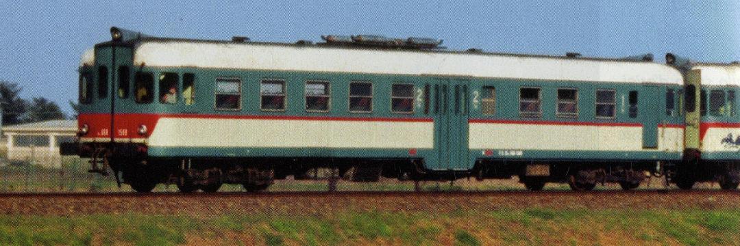

Penso che, un po' come tutti i rotabili, ci siano state un sacco di varianti nel corso degli anni; le Aln668 1500 riprodotte da Vitrains sono corrette vista la documentazione fotografica reperibile nelle varie riviste ed in rete, come quella allegata che è di D. Carsana.

Sarà Graziano, perdonami la fiducia e senza fare polemiche, ma visto il caso in cui la foto si vede male, a me sembrano triplex, dato dal fatto che si vedono i lucidi delle guarnizioni e la differenza di spessore del montante tra loro e il finestrino del macchinista, visibile anche all'unità posteriore che monta visibilmente i vetri originali.
Non riesco a trovare nel mio database modelli compatibili con quello di VT, se hai possibilità di scannerizzare la foto in alta risoluzione me la puoi mandare a questo indirizzo:
a.digiacinti@virgilio.it
Grazie mille.
Alex

Tranquillissimo, ci scambiamo solo pareri idee ecc.; la foto l'ho presa dal numero 347 de iT dove unitamente al n. 348 vi è un buon servizio sulle 668 1500, ricco di foto.
..a riguardo la foto di cui sopra, è anche vero che la dimensione (altezza) dei triplex rispetto al finestrino del macchinista è visibilmente inferiore, mentre nella foto si vede che il finestrino frontale ha le stesse dimensioni di quello del macchinista ....poi magari ci vedo male io . Vedremo nelle recensioni delle riviste cosa diranno gli esperti - senza nulla togliere alla Tua conoscenza! :D

questa foto è stata scattata da Maurizio Messa nel Gennaio 1997 alla 1569 e portava già i Triplex (si notano anche i riflessi azzurro/violacei e le guarnizioni) con i tergi a doppio braccio
http://www.flickr.com/photos/mauriziomessa/4348678600/
mentre sono andato a ritrovare su iTreni 347 la foto che hai scannerizzato della 1569 e porta la data Aprile 1999, a conferma della mia tesi.
