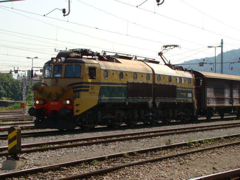

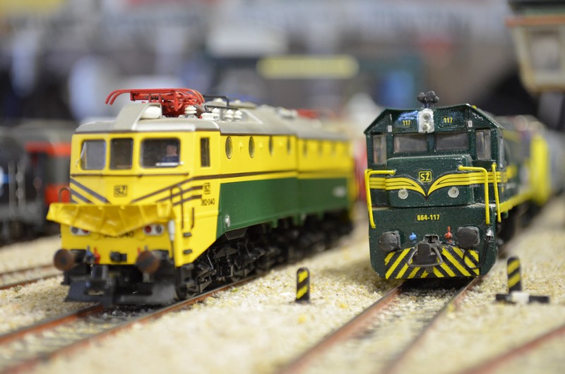

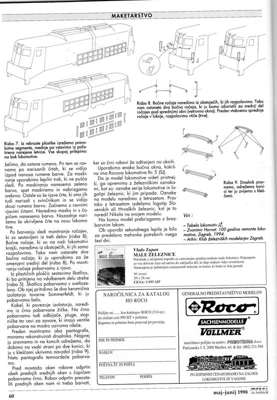

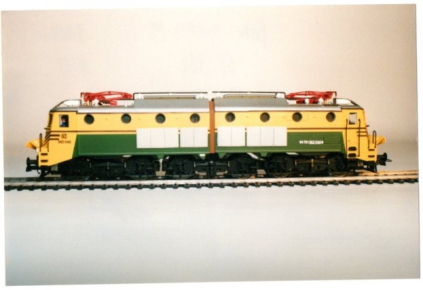

ciao a tutti oggi vi presento il mio modello ho sloveno serie ex jz serie sz 362...modello anche molto atteso dagli appasionati come sorpresa della ditta acme per il prossimo anno dovrebbero uscire tre versioni quella marcata jz-la slovena e la croata ma quasi sicuramente nella versione fine anni 90 colore giallo lichene ....aspettiamo......come promesso sono riuscito a fare tre scanner della rivista di modellismo vario slovena ''tim'' numero 9 maggio-giugno 1998 dove viene spiegato come modificare il nostro modello italiano 646 in versione slovena uguale elaborazione del mio modello autocostruito dal mio amico nikola di zagabria-per prima cosa mi sembrava doveroso scrivere la storia della locomotiva jz-sz-hz 362 in ogni caso e' meglio se si riesce fare una traduzione dai scanner perche' sicuramente e' piu' precisa della traduzione tratta dalla rivista slovena TIM la descrizione su come costruirsi un modello della locomotiva elettrica sz 362- :arrow:
per prima cosa come modello usiamo roco fs 646-645 - ....Ci sono quattro finestre ad oblò su ciascun pannello laterale, dopo tracciando I forato 1,6 millimetri pilota in ciascuno, poi fatto un utensile per tagliare questi fuori e esure sono tutti della stessa dimensione. Lo strumento è una sorta di foro singolo dente sega, è fatto da una striscia di alpacca duro, depositato a una punta acuminata. Il punto è stato poi piegati ad angolo retto e un foro perforato 1,6 millimetri al raggio corretto dei fori. Un dado 8 BA è stato usato come un distanziatore e la punta da trapano 1,6 millimetri è stato inserito nei fori pilota il round taglierina descritto che profondamente segnato il diametro del foro. Parlava come i tagli sono stati fatti con il bisturi e centri semplicemente spinto attraverso con una matita. Il tempo per rendere lo strumento e tagliare tutti i fori era di circa 5 minuti!Entrambe le sezioni del corpo sono ora stati assemblati con i pannelli laterali nuovi. Le cabine sono solo virato sul posto per scopi di allineamento. L'assemblaggio finale sarà dopo più lavoro sulle sezioni cabina.
Un sacco di levigatura da fare, poi una mano di primer a mostrarsi eventuali imperfezioni. La forma diversa di una coppia sono perché solo un lato di ogni cabina ha una porta, e la parte più profonda comprende i passaggi cabina. destra: Gli elementi montati fronti cabina. Anche indicati sono i gruppi ottici, composto da due pezzi di tubo in ottone ID 1,6 millimetri, con un involucro di ottone sottile. Questi saranno inseriti i fasci buffer. Cavo a fibra ottica sarà utilizzato per i fari
Le sezioni di base del corpo sono stati assemblati e spruzzato prima il grigio di presentarsi eventuali imperfezioni.
Solo una piccola quantità di lisciatura è necessario, prima di continuare il
lavoro di Bordatura sono state aggiunte le maniglie delle porte più e una presa sul tetto in prossimità cabina A.
di seguito sono stati montati i corrimano Vari e e sono stati montati vari della cabina e frontale. con l'aiuto della resina È proprio il modello in ottone si trova da linea model per la costruzione delle griglie laterali grandi e le griglie di piccole dimensioni in prossimità degli oblò.
siamo giunti quasi alla fine Le sezioni di carrozzeria sono ora montati e la sezione soffietto è quella originale si è leggermente ridotto, dopo aver montato le prese d'aria sul tetto, griglie laterali, cabina con aria condizionata unità e pantografi sono montati. Molti altri accessori sono da aggiungere, quali isolanti del tetto lo spazzaneve, interni cabina, cavi vari / tubazioni ,tergicristalli, interni cabina, perline nella parte superiore della fiancate a dipingere, tubazioni sotto le fiancate, decalcomanie da applicare quando le Decals sono state applicate. bisogna di vernice trasparente di tenuta, vetri, luci, dettagli e agli agenti atmosferici.
per altre informazioni piu'dettagliate mandatemi un e mail al mio indirizzo-la traduzione non e' delle migliori per maggiori eventuali piu' dettagliate informazioni scrivetemi o mandatemi un e mail-

Commento file: il mio modello sz 362
meh1z.jpg [ 45.21 KiB | Osservato 16427 volte ]

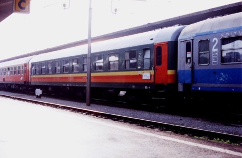

 Oggetto del messaggio: Re: 'l'angolo dell'est europa vicino a noi'' in H0 - NEWS
MessaggioInviato: mercoledì 2 ottobre 2013, 14:27
Messaggi: 645
Località: FRIULI
:D

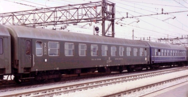

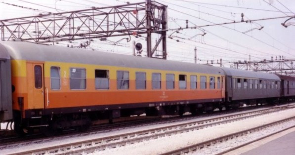

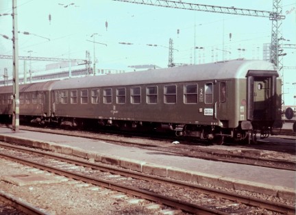

ciao a tutti oggi vi propongo le varie cuccetta costruite da Gosa serie 'Y' JZ, epoca IV (fine anni 80)prodotte da acme fine anni 80 un ritaglio dedicato a chi ama fare le varie composizioni d'epoca -
Da sinistra / in alto a destra / in basso:
ZTP Zagabria (Set di 55060)
ZTO Beograd (Set di 55075)
ZTO Sarajevo (Memoba 24000)
ZTO Skopje (Set di 55090)
un saluto meh 362
un grazie all' amico nikola-
il mio sito web
http://trainpagesofluca.net/
:mrgreen:
P1010236.jpg [ 152.59 KiB | Osservato 16236 volte ]

ciao e scusa che non sono riuscito a risponderti prima ti rispondo in quale altro treni viaggiavano
praticamente ai tempi della yugoslavija unita in tutte ma con differenti composizioni per farti degli esempi .............
-Hellas express, Hellas-Istanbul express, Istanbul express
- Ex220/221 Simplon Express
- Direct-Orient, Tauern-Orient / Marmara, Athenes Express
-D1218/1219 Split-Stuttgart-
se vuoi sapere siccome gran parte pasavano per villa opicina come zona di confine di prenderti il
libro dedicato alla stazione omonima trovi molte copmposizioni vere per trasformarle poi in ho
a te e spero che siano di tuo gusto un saluto e segui il mio topic anche in futuro ci saranno molte novita' .........
un grazie a male zeljeznice
meh 362
