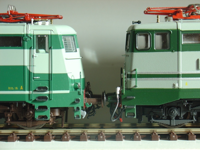

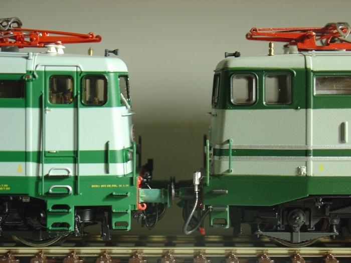

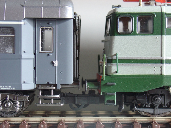

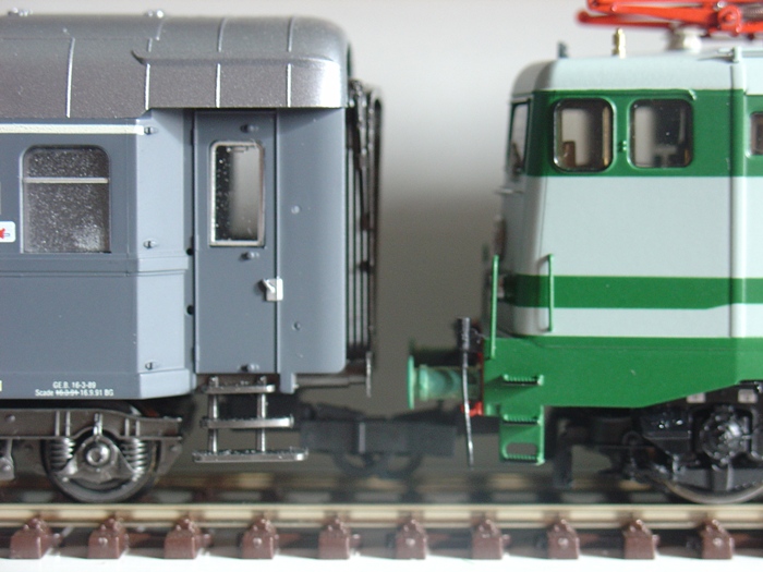

Ho fatto alcune foto per confrontare l'aspetto delle E.646 Roco e RR, per il confronto ho utilizzato la E.646.191 Roco e la E.646.071 Rivarossi (riconoscibile per le modanature)nella prima foto si notano la differente curvatura del tetto delle cabine e la diversa altezza dei respingenti, nella seconda foto la differente altezza dei respingenti con modelli di altre marche, in questo caso una E.646 di prima serie dell'ACME, nella terza e quarta foto la distanza tra i respingenti con materiale rimorchiato (carrozza tipo 1959 RR Como in entrambi i casi), quest'ultima prova non và presa come assoluta poiché, accostando diverse carrozze di altre marche ai due rotabili, si avevano distanza variabili, per cui deduco che le variazioni ci sono anche per il materiale rimorchiato e non solo per le locomotive.

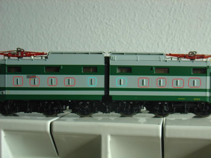

 Oggetto del messaggio: Re: Loco E646
MessaggioInviato: sabato 17 novembre 2012, 12:17
Messaggi: 2001

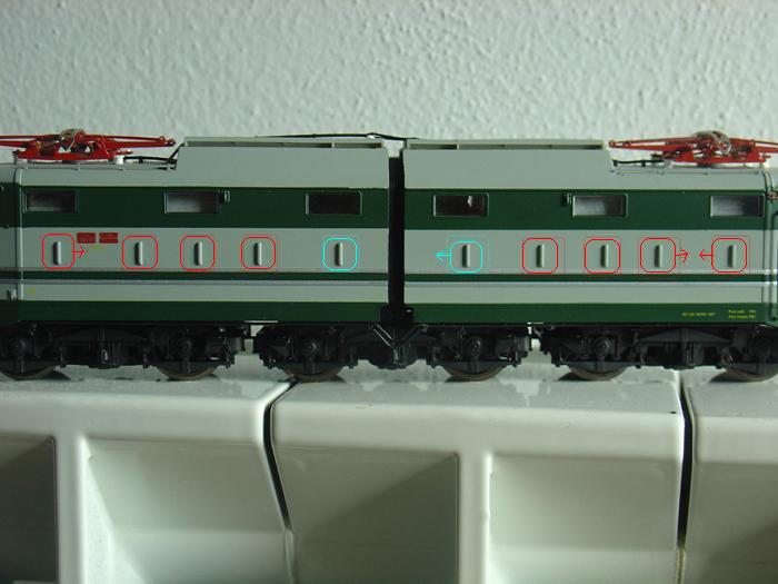

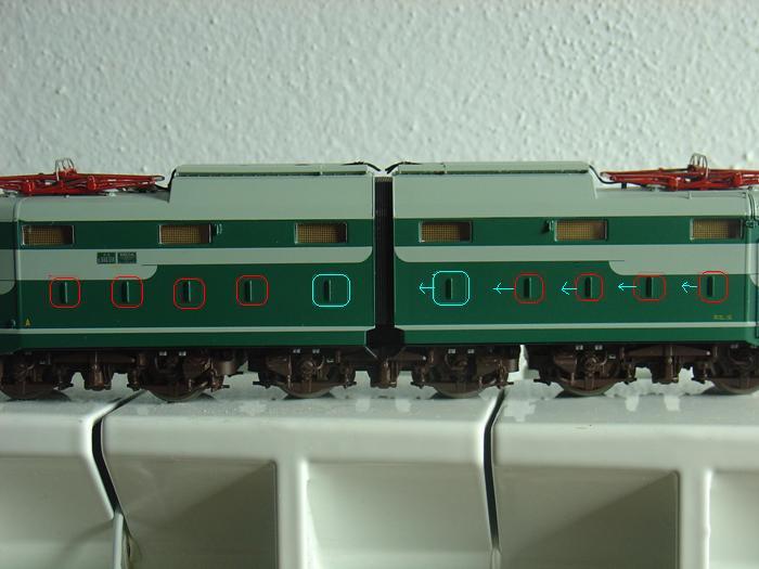

giuseppiniello ha scritto:
vi sono le versioni con prese d'aria ad orecchie, in posizione puramente di fantasia.
Confronto:
foto1)E.646 Roco, con prime 4 prese equidistanti (cerchio rosso), le altre 2 più vicine al centro cassa (cerchio blu): posizione corretta.
foto2)E.646 Rivarossi prime 4 prese non equidistanti, le altre 2 più vicine al centro cassa (cerchio blu) ma non simmetrica tra loro: posizione non corretta.
foto3)E.646 prima serie ACME con prime 4 prese equidistanti (cerchio rosso) le altre due più vicine al centro cassa (cerchio blu) ma non simmetriche tra loro, posizione corretta ma la prima presa della semicassa posteriore é troppo vicina al coprigiunto verticale della cabina e forse é proprio quello che ne falsa poi la posizione delle altre in modo particolare la non simmetria delle due vicine al centro cassa.
Comunque, questa ultima ipotesi andrebbe verificata, poiché ad esempio, su molte E.636 le prese non sono simmetriche come in tutte le altre, ma ci sono differenze tra alcuni esemplari che ho anche fotografato, potrebbe essere che il modello ACME in realtà sia corretto, ripeto da verificare.
