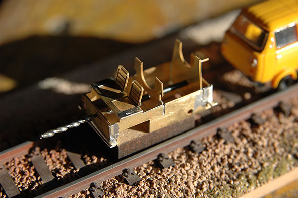

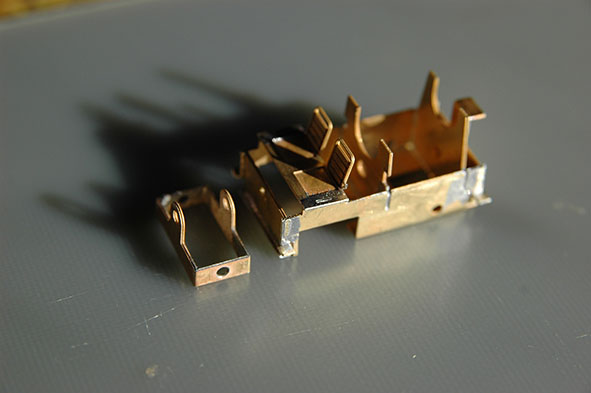

Ecco qui un paio di foto del telaio per la motorizzazione, naturalmente per ora non va bene nulla, ma con qualche aggiustaggio qua, una limatina là andrà tutto a posto, almeno ci conto. Appoggio isostatico, trazione sulle 4 ruote, doppia riduzione di giri del motore e anche i sedili anteriori.

Intrigante l'ambaradan fotoinciso, certo che lo spazio è veramente risicato, diciamo una scala N a scartamento largo. :)
Per il motore dovrebbe calzare a pennello uno da vibrazione per cellulare.
E per la riduzione, O-ring e pulegge?

Lo spazio, come del resto al vero, non é troppo. Ci hai visto giusto, il progetto prevede un motore brushless da 6 mm di diametro il cui perno fa ruotare una ruota dotata di Or.
Sull'asse su cui é montata la ruota sono calettate due viti senza fine che agiscono sugli assali, uno solidale al telaio e l'altro basculante montato su di un castelletto avente come perno l'asse stesso, longitudinale. anche le prese di corrente, sulle 4 ruote saranno fotoincise in rame berillio da 0,10.
Se Patek Philip riesce a fare un chronographe à rattrapante, perché non ci possiamo riuscire noi?
Forse ci starebbero anche le luci, ma il decoder proprio no, magari in un prossimo step collocato su una bagagliera sul tetto...

Il decoder sul bagagliaio, magari coperto con un telo in piombo, perché no.
Tutto fa peso, il che non guasta.
Non credo sia impossibile infilare quattro led nelle parabole ma dovrebbe essere curato il cablaggio per facilitare la rimozione della cassa.

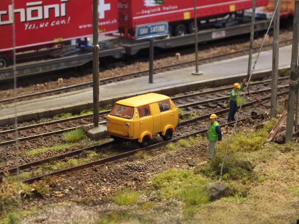

................. :lol: :lol: :lol: dopo quasi 2 anni è riuscita ad arrivare a San Satiro ......

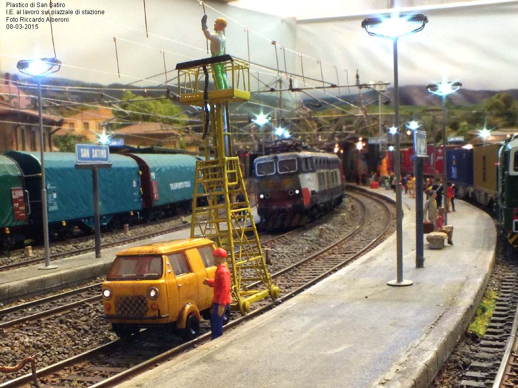

Guasto in stazione alla linea aerea.
L'I.E. al lavoro per ripristinare la piena regolarità della circolazione.
La simpatica draisina Hachette è utilizzata, come spesso succedeva al vero, per spostare la scala .

L'EXP 1686 da Villa S.Giovanni per Milano transita con limitazione a 60Km/h con il Caimano che strombazza a più non posso.
L'operaio sulla scala lo manda simpaticamente a quel paese ......... :mrgreen: :mrgreen:
