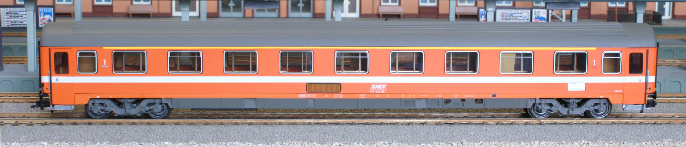

Eurofima SNCF Ade.
ADE063.jpg [ 154.93 KiB | Osservato 4182 volte ]

Si trovano ancora le Eurofima Ade o sono ormai estinte?
Ogni tanto si trovano su e-bay, ma esistono solo le prime classi.
