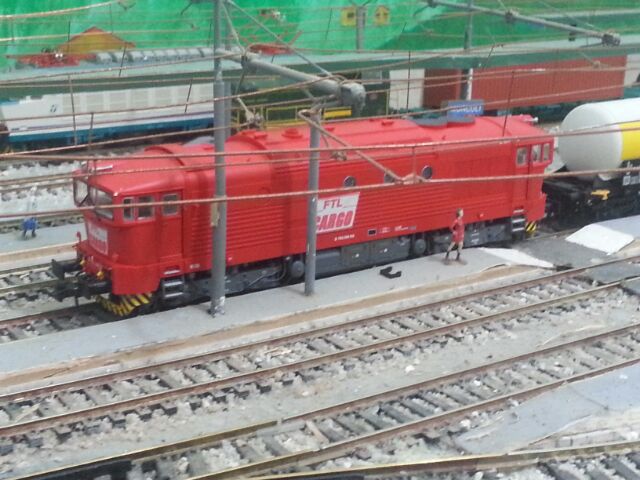

Buongiorno a tutti,
credo a questo punto che il problema riguardi tutti, me compreso e chi non le ha smontate.
Su cosa fare ho dei dubbi:
- 1 se smontarle visto che per ora vanno e non hanno difetti estetici (foto di tre giorni fa): smontarle, scoprire il guasto e rimontarle potrebbe renderle veramente inservibili;
- 2 ammesso che la hornby cambi i telai (come peraltro ha già fatto), siamo sicuri che non siano della stessa risma e facciano un domani la stessa fine, se prodotti tutti in unico lotto?
Ciò premesso, sono d'accordo con chi propone rimedi alternativi e definitivi: teniamo viva la discussione.
Ps: come si smontano senza fare danni?
