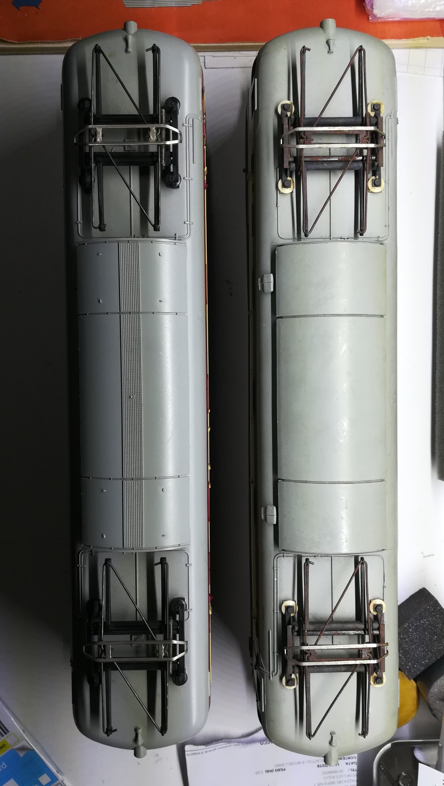

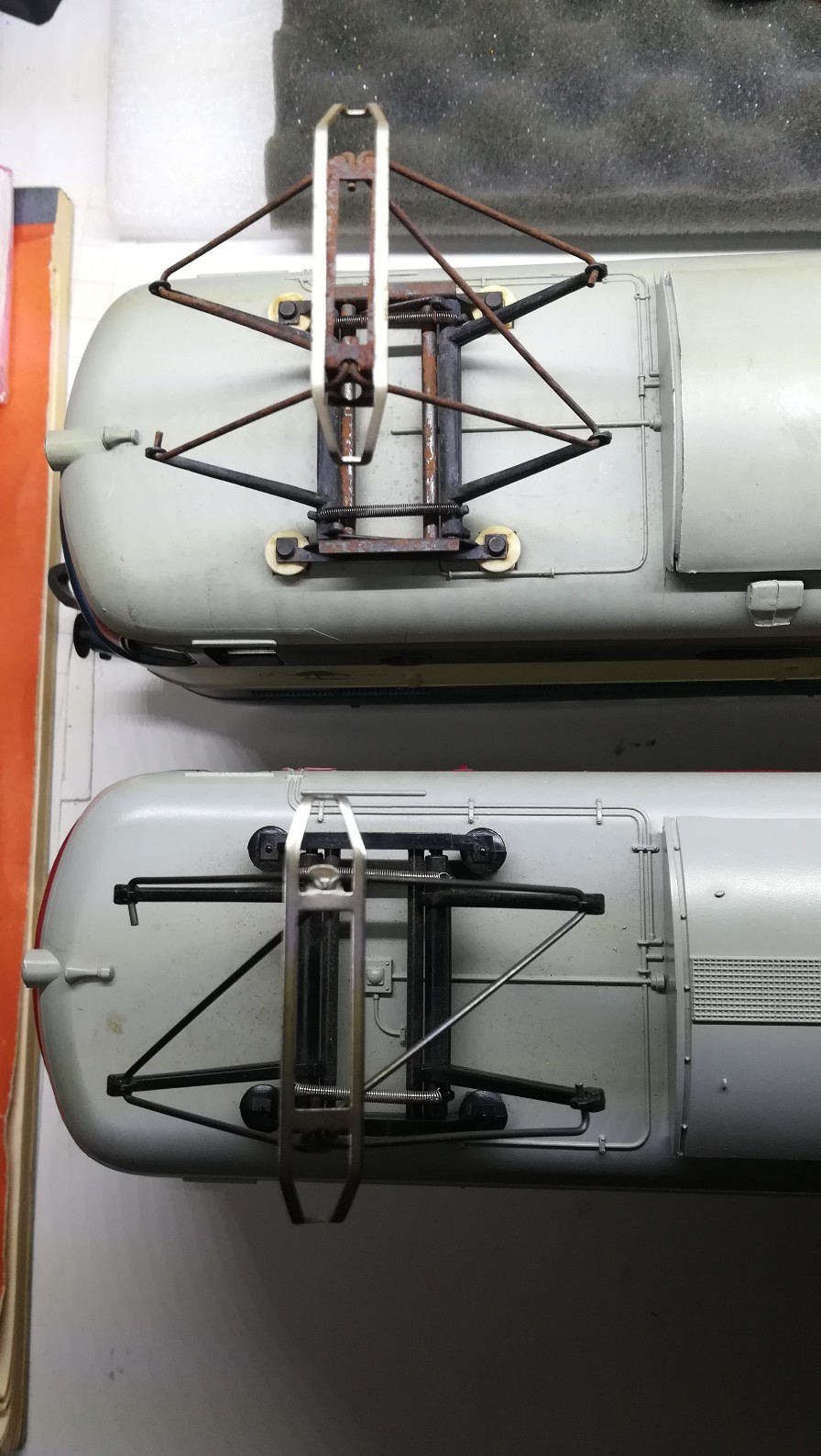

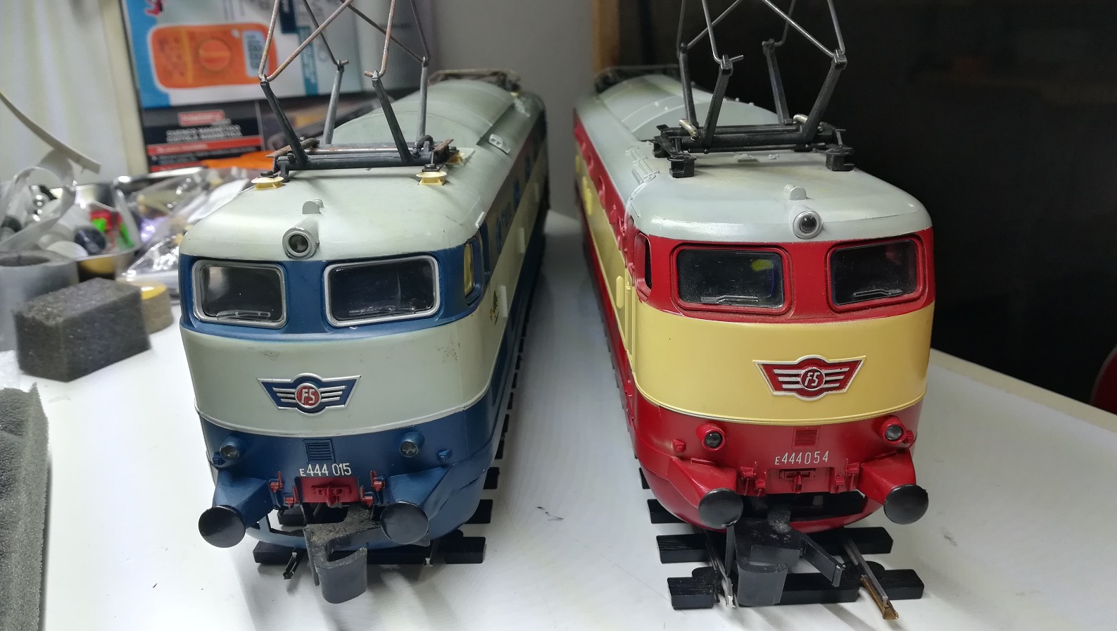

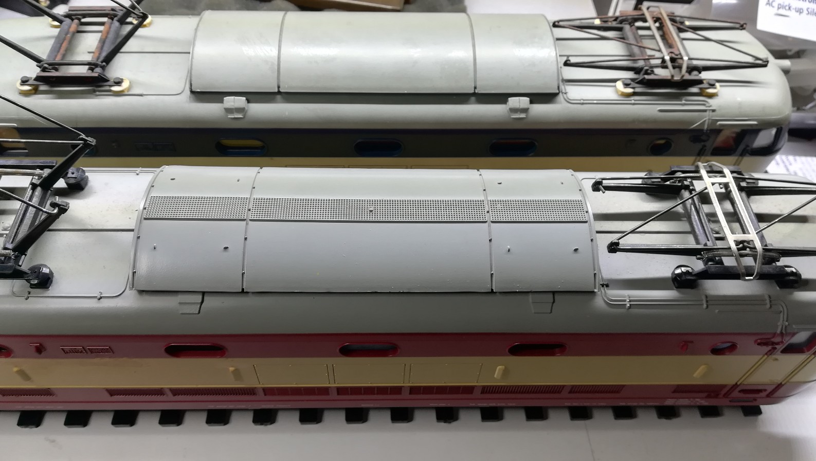

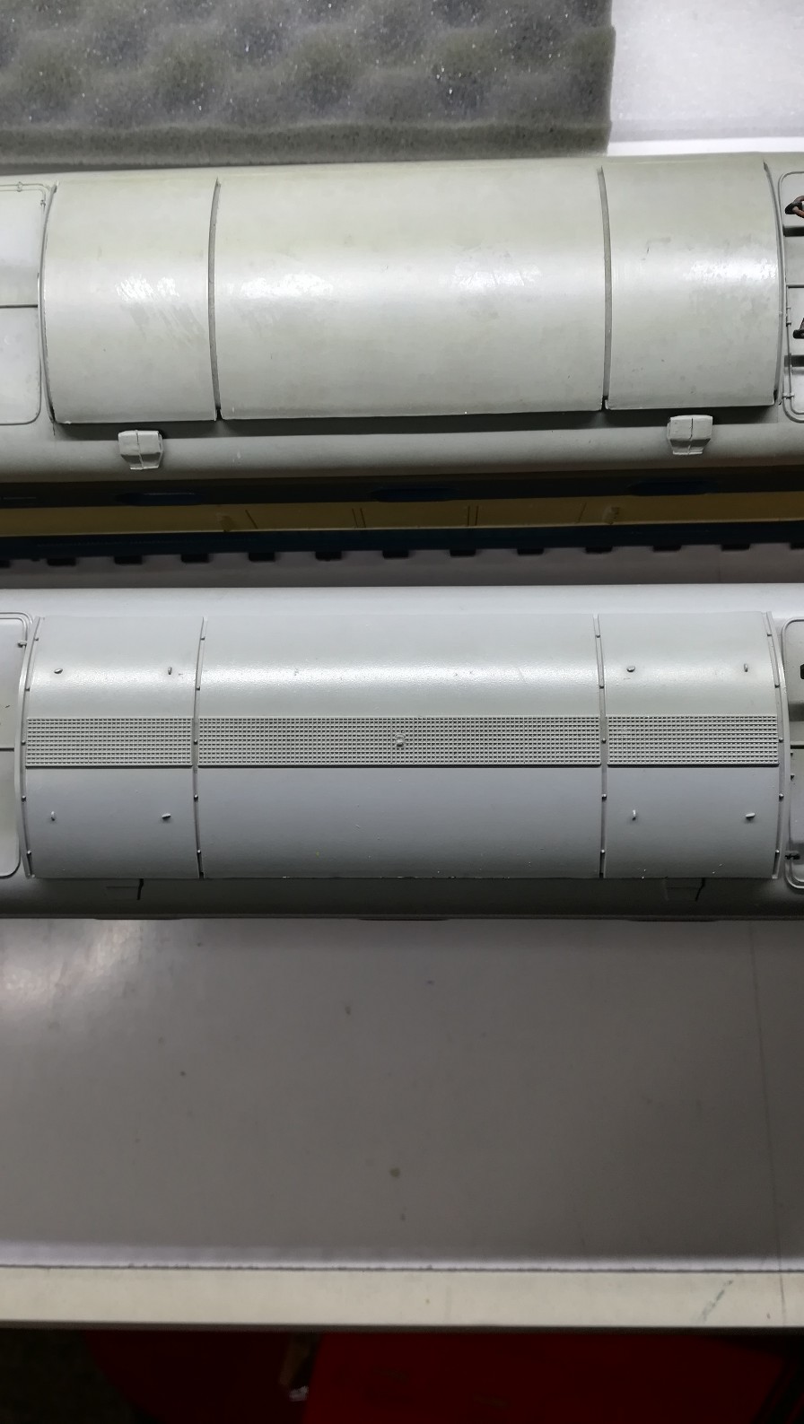

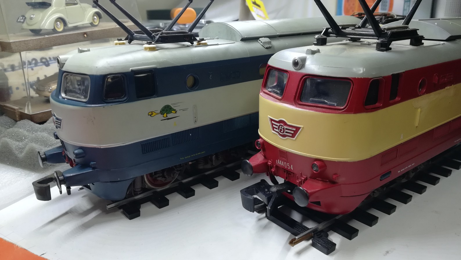

Alcune foto dei neoacquisti...
IMG_20191123_120409-1587x896.jpg [ 239.87 KiB | Osservato 6468 volte ]
IMG_20191123_120501-1587x896.jpg [ 236.26 KiB | Osservato 6468 volte ]
IMG_20191123_120131-896x1587.jpg [ 168.76 KiB | Osservato 6468 volte ]
IMG_20191123_120154-1587x896.jpg [ 238.05 KiB | Osservato 6468 volte ]
IMG_20191123_120017-896x1587.jpg [ 236.7 KiB | Osservato 6468 volte ]
IMG_20191123_120111-896x1587.jpg [ 242.53 KiB | Osservato 6468 volte ]
Le differenze tra la Lima e la RR sono minime a mio parere; inoltre ho dei modelli uguali in ho, sia di loko che di carrozze, degli anni '80, dove anche qui le differenze sono ugualmente minime e addirittura le scatole sono identiche ad eccezione delle scritte... mi viene sempre il dubbio che abbiano lavorato insieme!

Faccio un po' di pubblicità al mio amico Michele Sacco ed anche un po' a me stesso...
Michele ha in produzione in stampa 3D tutta una serie di aggiuntivi per la E.444 in scala zero che vanno degli isolatori per pantografi alle prese REC maschio e femmina, predellini, trombe, fischi, ganci, condotte pneumatiche, decals con le varie scritte e loghi, ecc.
Io sto ricevendo dal fotoincisore le lastre su cui ho riprodotto le cornici dei finestrini frontali, i tergi, il praticabile per le versione Rivarossi e le targhe per la E.444.027 e per la E.444.054.
Ciao a tutti.
Guido
PS: ma quanto mi piace la versione TEE anche se non è mai esistita...... peccato, assieme alle vetture TEE 1969 sarebbe stata uno spettacolo!!!!!

Anche io pensavo che le due E.444 in zero fossero fatte in stretta collaborazione, ma non sono proprio uguali. La Rivarossi ha il pregio di avere le ruote di diametro esatto, mentre la LIMA le ha di diametro troppo piccolo. LIMA ha dalla sua parte una miglior riproduzione del finestrino trapezoidale sullo spigolo della cabina, che sulla Rivarossi ha la forma leggermente sbagliata. Sulla Rivarossi manca il praticabile sullo sfogatoio del tetto.
Le varie differenze si possono notare dalle foto postate.

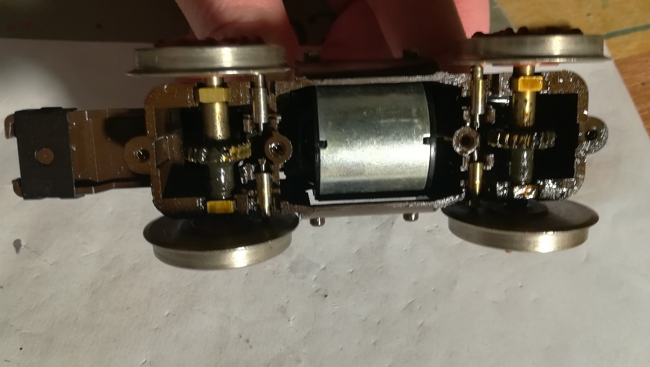

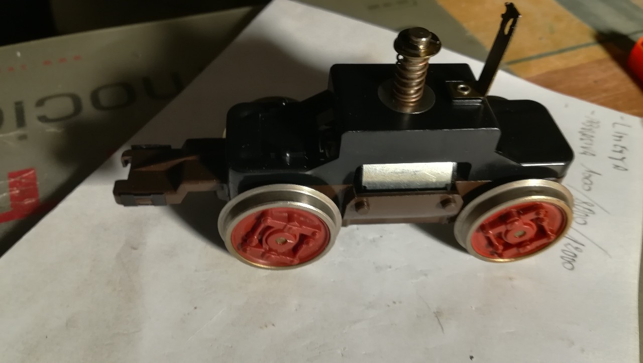

Salve a tutti, spero stiate tutti bene.
In questo periodo di austeriti, ho deciso di modificare la RR... sperando di non fare un malanno!!!
Smontandola, ho fatto delle foto al carrello motore, come qualcuno desiderava... molto più meglio del Lima mi sembra.
Auguroni a tutti.
