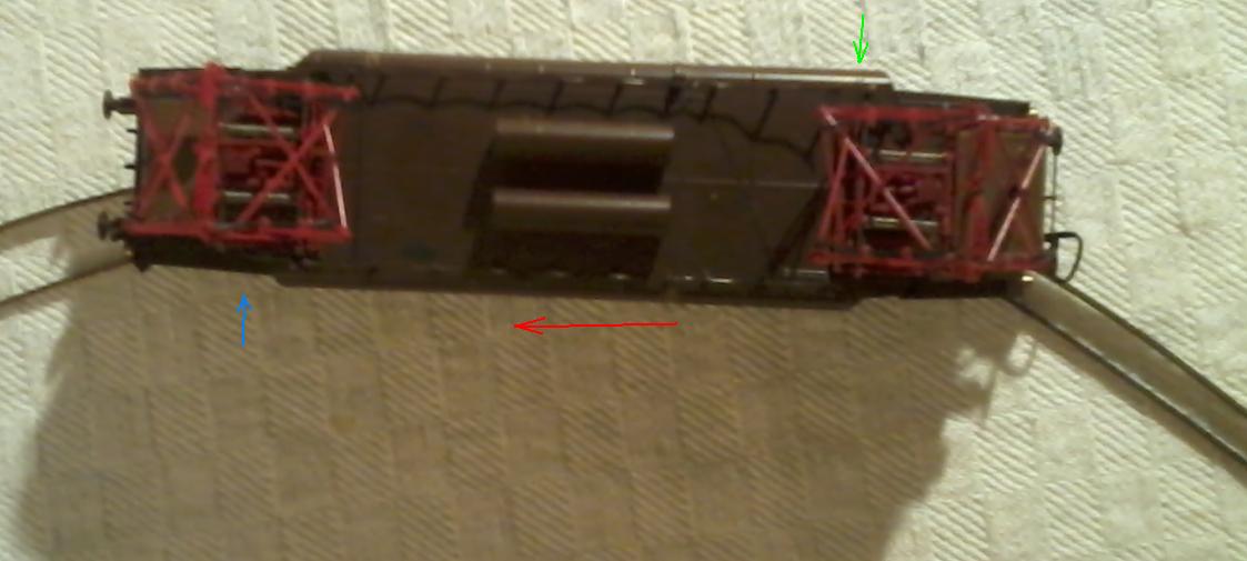

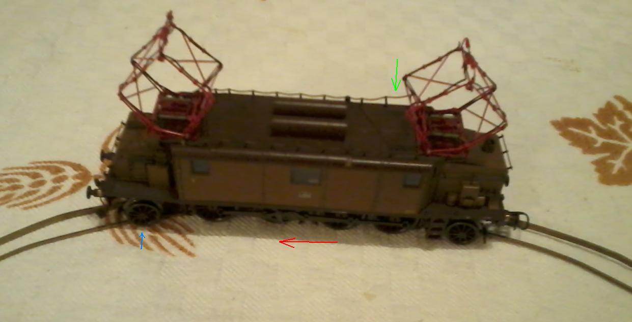

Martedì sera ho fatto una prova :
- ho preformato manualmente due piattine di ottone 3x1.5 mm
- le ho disposte di taglio ed in curva da circa 30 cm di raggio, distanziate circa un cm frà esse
- appoggiate su tavolo con tovaglia
- una E432 ROCO posta con le ruote a cavallo della coppia di lamelle, le tccava con le facce interne dei bordini
- data tensione alle guide tramite un normale regolatore (ARNOLD ASS, mitico)
La locomotiva si muove e percorre i circa 50 .. 60° di curva senza deragliare, malgrado il raggio più stretto di quello minimo affrontabile.
In curva la locomotiva si dispone autonomamente con una ruota di un lato appoggiata ad una guida e un' altra ruota appoggiata all' altra guida.
Un sistema fatto bene dovrebbe prevedere a terra una striscia metallica, p.es. di rame, per avere sempre il contatto.
Ho scelto volutamente un raggio di 30 cm, ovvero molto inferiore ai 40 cm su cui la locomotiva funziona con binari NEM.
Il mio obbiettivo era di verificare se fosse stata in grado di percorrere curve che il proprio passo rigido non ammette.
La prova mi ha fatto capire le seguenti cose :
- un sistema simile sarebbe in grado di guidare rotabili su raggi più stretti del minimo affrontabile su binari tradizionali
- non sarebbe adatto a rotabili in standard Proto perchè i ganci sarebbero troppo sollecitati ed i respingenti si accavallerebbero
- sarebbe adatto a treni con ganci corti, purchè su raggi compatibili coi ganci stessi
- quindi potrebbe guidare una locomotiva con ruote realistiche a circolare su curve di raggio 40 cm
Quindi una casa costruttrice di modelli potrebbe progettare, p.es.,una locomotiva a vapore con :
- ruote normali NEM per binari NEM
- confezione comprendente un set di assi con ruote realistiche ed una coppia di fiancate del telaio
- le fiancate del telaio da applicare frà il telaio originale e le ruote realistiche, a colmare lo spazio che altrimenti resterebbe vuoto
- il biellismo usabile sia con ruote NEM che con ruote realistiche
Il delta costo non sarebbe grande e potrebbe essere apprezzato anche da coloro che le tengono in vetrina.
La sostituzione degli assi potrebbe essere un servizio post vendita del negozio, magari con una leggera diminuzione di sconto (sono abituato bene !)

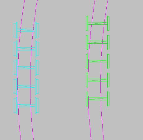

Allora ho fatto il compito.
Curva con rotaie interne - 2.JPG [ 13.64 KiB | Osservato 5404 volte ]
La guida non è all'esterno del bordino, ma all'interno. Ci si svincola, così, dalle strette tolleranze della larghezza del cerchione. In cambio, occorre far marciare il rotabile sul cerchione.
Le guide sbalarghe potrebbero anche essere esterne ai cerchioni, ma così si consumerebbe una parte visibile e verniciata (non le mie, che non hanno i cerchi bianchi).

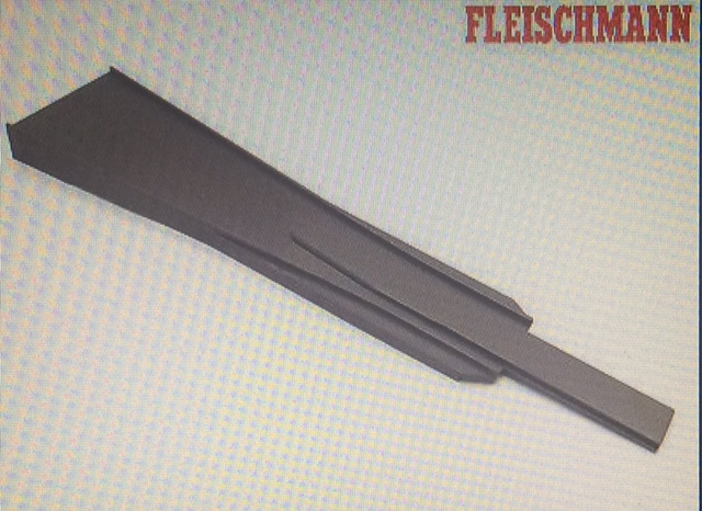

Archiviata la chiamata a cena della nipote, ecco il proseguo.
Qualcosa di simile a quanto proposto da Stefano, copiando da chi a ha copiato prima di me, l'ho gia fatto, ma i risultati vano bene solo lì.
Si tratta di una pista, perchè così è, per l'immisione dei rotabili sui binari, in pratica:
- una pista di circa 1,5 m formata da un canale largo circa 35 mm e profondo 2 mm, tutti in PVC duro
- un terminale di circa 350 mm formato dallo stesso canale ma con una guida centrale larga 13 mm, e alta 1,5 mm, e con i primi 80 mm a punta
- uno scivolo finale dove la guida centrale si allarga fino a 14 mm, il canale si stringe fino a 25 mm
- lo scivolo è lungo circa 100 mm, e tramite due gole invita le ruote a portarsi sulle rotaie, la guida centrale prosegue anchessa per circa 100 mm dento alle rotaie
- dove c'è lo scivolo le rotaie sono senza traversine
- il terninale e lo scivolo hanno il piano di appoggio metallico e diviso in due parti, in modo che attraverso i bordini sia possibile alimentare la locomotiva.
- il tutto è rettilineo.
Funzionamento:
- Il funzionamento è utile allo scopo ma non al 100%
- è comodo perchè i rotabili sono posti nel canale con l'unica accortezza che le ruote siano all'interno
- una volta agganciati tutti i veicoli, e con la loco sul terminale, basta dare corrente che il treno va sui binari da solo.
Particolarità
- la manovra va eseguita a bassa velocità
- ogni tanto qualche gancio si impunta contro i respingenti, come sui binari con raggio stretto
- nei veicoli con timoni di allontanamento e carreli liberi, non sempre questi ultini si allineano nella giusta posizione
- i carrelli non devono avere le sospensioni troppo basse sul P.d.F.
- i carter dei carrelli devono essere sufficentemente alti
- la guida centrale se più bassa di 1,2 mm fa spesso sormontare le ruote,
- il canale più profondo tocca le facce esterne dei carrelli, quindi crea problemi
- con loco a vapore bisogna fare attenzione al biellismo.

Non mi ricordo più dove l'ho messo, purtroppo, ma mi ricordo bene il giorno del mio decimo compleanno nel lontano 1967, quando lo ricevetti in regalo da mia nonna. Costava 150 Lit. ed era di un bellissimo colore azzurro. Subito provato sui binari Lima al rientro a casa, funzionava a meraviglia. Le rotaie in tensione si interfacciavano con la parte finale e quindi poteva essere usato anche per le locomotive.
Devono averlo progettato usando il tecnigrafo, perché l'autocad nasceva solo 15 anni dopo. Per il calibro ventesimale non saprei dire.
Scivolo.jpg [ 125.08 KiB | Osservato 5329 volte ]

Ho riprovato con le guide di ottone ed ho fatto foto.
Foto col cellulare, sono così come le vedete.
E432 su guide di ottone.JPG [ 54.29 KiB | Osservato 5168 volte ]
E432 su guide di ottone - da sopra.JPG [ 53.95 KiB | Osservato 5168 volte ]
Le freccette che ho disegnato :
blu : spinta della ruota di guida verso l' esterno della curva
rosso : direzione di marcia
verde : spinta della ruota di guida posteriore verso l' interno della curva
Le guide sono posate senza vincoli se non l' attrito con la "tovaglia".
Se non ci sono incertezze di presa corrente, la locomotiva percorre senza fermarsi anche tutti i quasi 180° della curva.
Una delle due guide è alta 1 mm, l' altra è 1.5 mm (quelle avevo).
Se la locomotiva tocca una guida con le "interiora", l' attrito la può fermare.
Occorre che le guide non siano più alte di 1 mm. Se no erro, il bordino NEM ha un' altezza minima di 0.7 mm.
Non ho provato con carri al traino.
Ovviamente, l' idea non è già pronta all' uso.
Come scrissi nella prima esposizione, occorre che sia presa in cura da un progettista meccanico che aggiusti le misure per renderlo un prodotto vendibile.
Vendibile, sì, ma non al grande pubblico, dato che rotabili con ruote fini non sarebbero di grande diffusione.
A meno chè ...
Vedendo in vetrina le locomotive con ruote fini, si tenderà ad aumentarne il numero a discapito di quelle con ruote NEM.
Poi, dato che di coraggiosi ed intraprendenti ce ne sono almeno tre .. quattro, dopo qualche plastico con questo sistema potrebbero venire acquoline in bocca.
Così come si sono diffusi i timoni di allontanamento per i ganci corti, potrebbe succedere a questo sistema.
Stefano Minghetti
