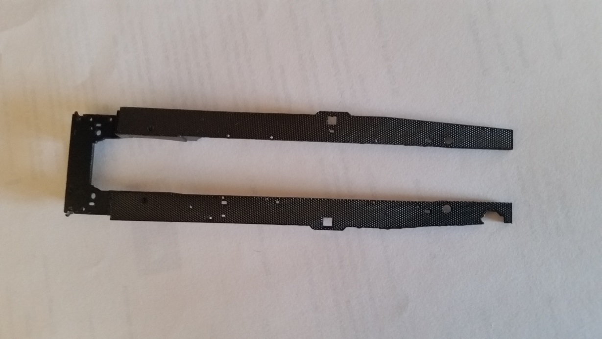

Eccoli qui , verniciati...In settembre si inizia la produzione , conto di averne qualcuno per Novegro.
Vi aggiorno...

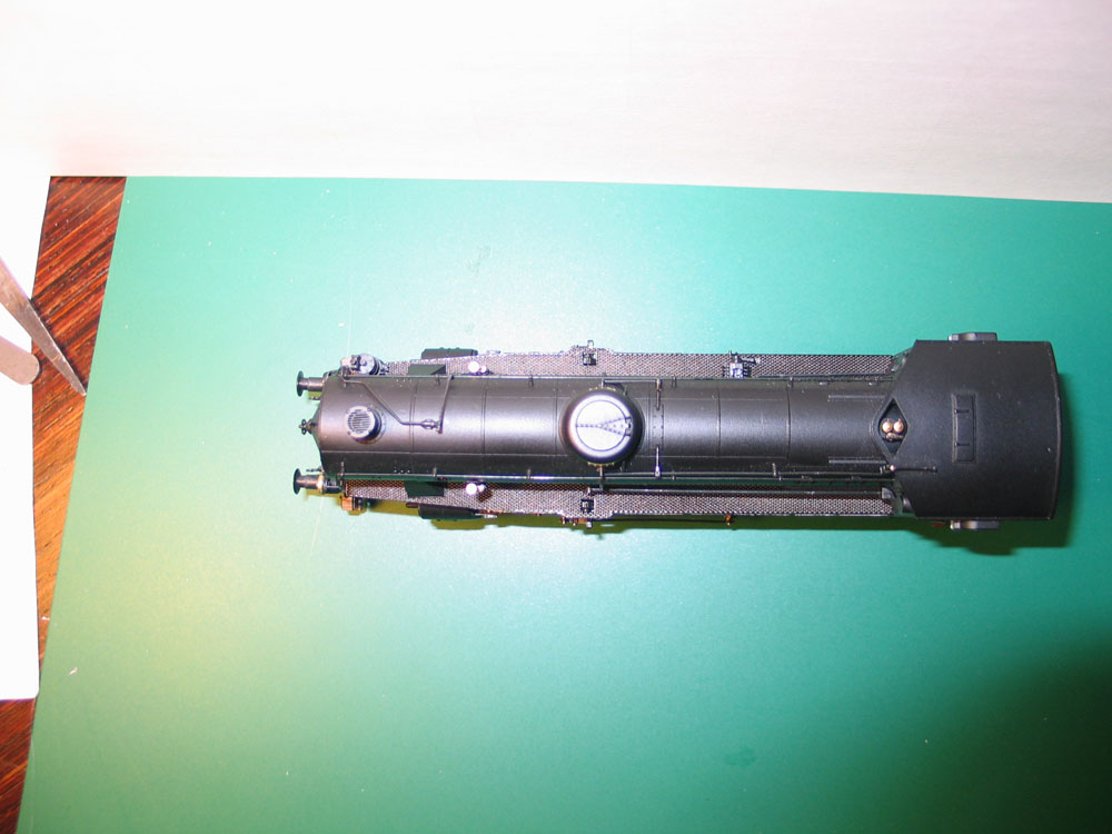

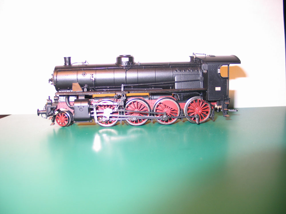

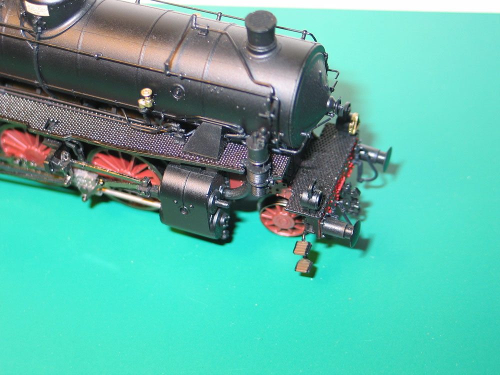

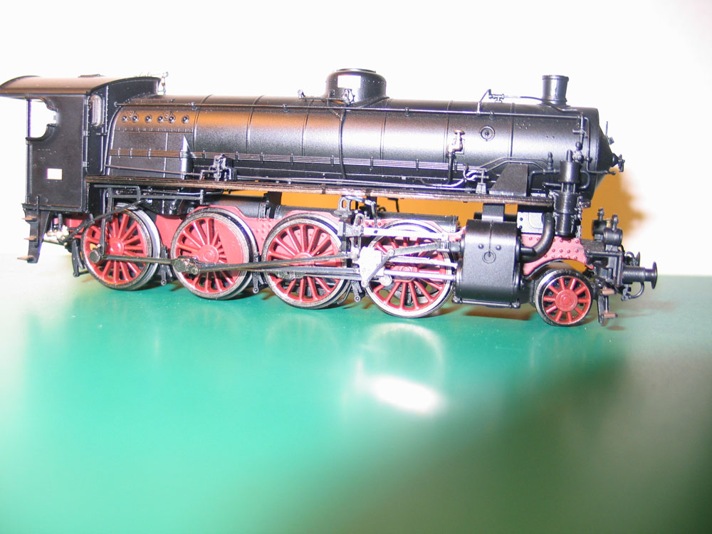

Eccoli montati, con tutti gli accessori rimontati.
Ora la 744 Walschaert è tale , non il simulacro che ci avevano fornito...
le immagini parlano da sole , la sola considerazione è che la rastrematura dona una linea molto più filante alla macchina.
Chi fosse interessato mi contati a claudio.mussinatto@tin.it raccogliamo le prenotazioni , nulla per Novegro a causa del fonditore
