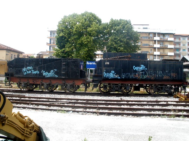

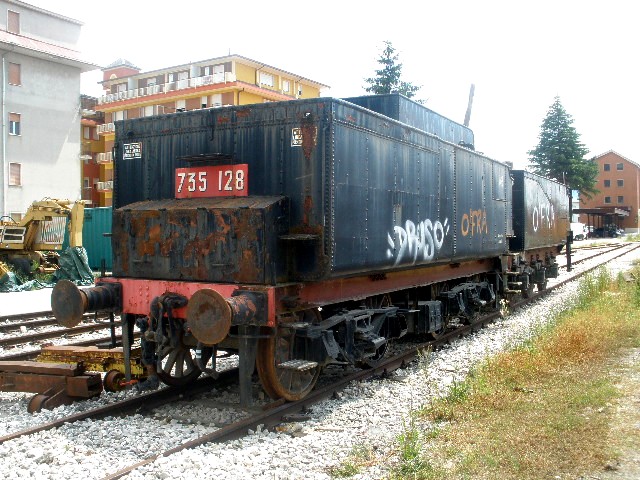

"Catturate" da Trainsimhobby.
alberto
Gr 735abruzzomolise 001.jpg [ 115.6 KiB | Osservato 4039 volte ]
Gr 735abruzzomolise 006.jpg [ 112.29 KiB | Osservato 4039 volte ]
