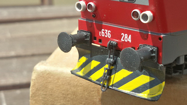

In tutta sincerità, avendoci ormai a che fare quotidianamente e avendo scelto ostinatamente di provare a intraprendere la strada della realizzazione di accessori e modelli ferroviari in stampa 3D, non direi proprio che i prezzi siano fuori mercato, anzi. Poi per carità, ciascuno ragiona con il proprio portafogli, ma mi pare di poter proporre prodotti (per ora solo accessori) a prezzi concorrenziali con produzioni realizzate seguendo tutt'altri metodi.
E' chiaro che il confronto ad oggi va fatto con i prezzi di produzioni artigianali e non certo di produzioni industriali, altrimenti il discorso non può stare in piedi. E che il target sono i modellisti che ancora si sporcano le mani, quindi si parla di numeri ben bassi.
Certo i service di stampa online più noti non sono particolarmente economici, anzi, ma non sono l'unica via. Il 216 che ha progettato e presentato Guido l'ho mandato in stampa io, non sto ovviamente a dire qui quanto gli sono costati i due kit (50 pezzi in tutto) che mi ha chiesto, ma non sono certo prezzi lontani anni luce rispetto a un kit in plastica di produzione industriale.
Chiudo, per ora, con il discorso ALn880: io tempo fa avevo impostato una bozza di muso, realizzata praticamente in UNA giornata di lavoro poco prima dello scorso Novegro, visto che era un qualcosa richiesto da più parti. Poi nessuno ha più detto niente, nonostante il campione fosse pure in fiera e per ora la cosa è morta lì. Certo al momento è solo una bozza, è ancora pieno di errori e tutto si può modificare, ma dedicandoci un bel po' di più di una giornata di lavoro, può anche venirne fuori qualcosa di buono.

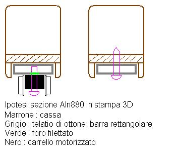

ALn880 :
non sò se possa essere la via giusta, ma io pensavo così :
Ipotesi sezione ALn880.JPG [ 18.98 KiB | Osservato 3784 volte ]
Una barra di ottone (in grigio), p. es. 20 x 5 mm funge da telaio (non ho controllato se esise come misura commerciale).
La cassa è creata tutta in un solo pezzo (in marrone nel disegno). La parte tratteggiata potrebbe esere un nido d' ape grossolano.
Decoder ed impianto elettrico starebbero appesi al telaio o all' interno di esso. Il decoder eventualmente in una fresatura del telaio.
Viti autofilettanti fisserebbero il telaio alla cassa.
Viti a ferro impegnerebbero un foro filettato nel telaio, andando in appoggio all' altra parete della barra rettangolare per poter essere stretta. Queste fisserebbero i carrelli motori.
Non sò se sia stampabile l' intera cassa, di lunghezza ragguardevole, credo un poco superiore a 300 mm, e che costo possa avere.
Non sò se ci sia necessità di una lisciata nelle curve del tetto e della carenatura del pezzo stampato.
Andrebbe stuccato e verniciato, ed applicate le decals.
Poi il montaggio del telaio con carrelli, impianto elettrico, luci e cassa.
Prima del frontale la barra d' ottone si fermerebbe per dare spazio a quento necessario per inserire le luci nei fanali.
L' interno del musetto potrebbe anche essere un pezzo asportable da sotto, per verniciare l' interno cabina ed il banco di manovra.
Concordo che il grosso della fatica sarebbe la progettazione.

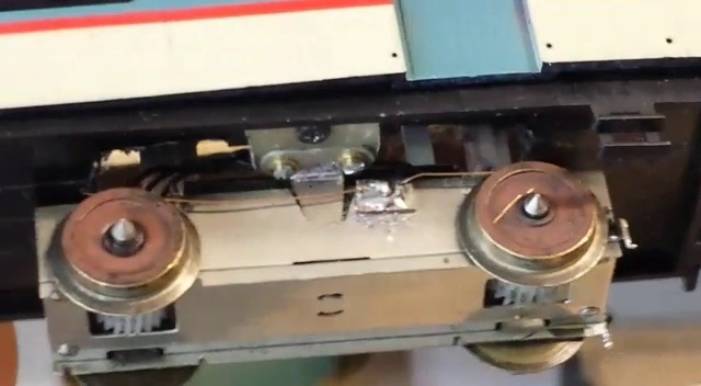

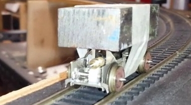

Per la meccanica di una eventuale 880 c'è il carrello di Lineamodel fatto per la sua Aln880, oppure mi offro a progettarne uno ex novo, come ho già fatto per una Aln556, da montare nel sottocassa ( nella foto è montato su un telaio a caso per prova... )
carrello 556-2.jpg [ 88.59 KiB | Osservato 3689 volte ]
carrello 556-1.jpg [ 57.37 KiB | Osservato 3689 volte ]
